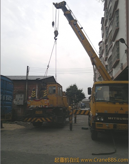

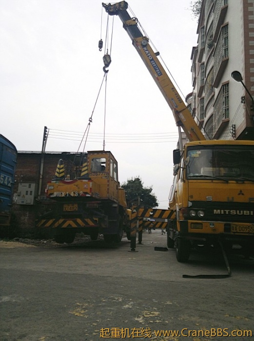

调试大钩杀车皮。。。

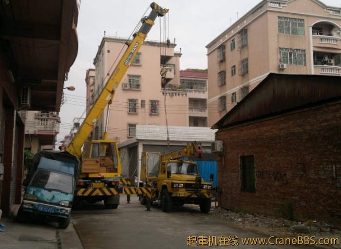

那个微型货车的前脸怎么搞的?是不是以前喝多;P了,吊头撞的啊。

 楼主| 发表于 2011-5-10 11:54 | 显示全部楼层
楼主北起8吨哪年买的?原厂回来是汽油机还是柴油机?我家也有台03年的东风头
开小车 发表于 2011-5-9 23:42 [url=http://www.cranebbs.com/bbs/images/common/back.gif]http://www.cranebbs.com/bbs/images/common/back.gif[/url]
    是06年的车,汽油机,现在改了柴油机了。
回复 赞 反对
 楼主| 发表于 2011-5-10 11:57 | 显示全部楼层
吊钩的内抱外抱我都不会调!
宏瑞汽修 发表于 2011-5-10 06:04 [url=http://www.cranebbs.com/bbs/images/common/back.gif]http://www.cranebbs.com/bbs/images/common/back.gif[/url]
    很简单的呀。。就是两个罗丝在外面,喜欢调紧就收紧点就行了。太紧了就会磨皮了。在内的皮就要用罗丝刀来打才行。
回复 赞 反对
 楼主| 发表于 2011-5-10 12:00 | 显示全部楼层
    因为有条油管的油爆了,把油搞进了杀车皮里面。所以我把杀车皮都全拆下来洗干净再装上去了。要从新调一下杀车皮的最好状态啊。。
