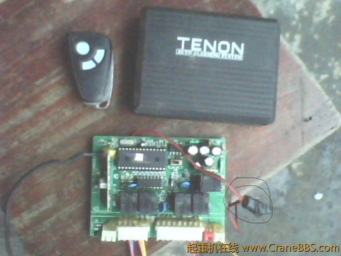

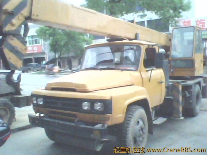

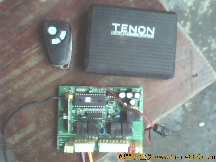

:lol 我的长江小8T吊车上车无熄火启动功能 今天闲着没事利用旧的汽车防盗器改造遥控熄火启动 效果不错挺好玩的 IMG0407A.jpg IMG0408A.jpg

:)实际不是很复杂 利用防盗器中控锁功能 利用常开做启动利用常闭做熄火 首先你的车要具备电控熄火的 在常闭继电器加个电容做延时器5秒熄火 IMG0407A.jpg IMG0408A.jpg

    :) 你好 我前面已经有图片了 我再告诉你具体接法 (1) 你所需材料 24——12降压器一个小功率的就可以 汽车防盗器一套(我是到汽车装饰中心)掏的旧的  (2)接法 降压器把24V转成12V给防盗器供电   利用防盗器的中控锁功能 防盗器里有好多继电器的 一般两组4个 每2个一组 一个是开锁 一个是关锁  你在里面每组里用一个继电器 一个用长通触点 也就是在不通电的情况下是通的 串接在熄火电磁阀和原车点火开关之间 (也就是把发动机上熄火电磁阀的线断开把继电器串接进来)这个继电器你叫电工把线圈上并接一个1000——2200UF的电容做延时 注意正负极 要不然发动机的惯性会不能熄火的 在就是在关锁那组里找到长断继电器 把两根线直接和点火开关 电源和启动线直接并联即可 这个不需要延时 接好后你就用遥控器上的锁门开门按键控制车了  这样就完成了遥控启动与熄火的改装 整套成本在150块钱左右不是很贵 这套系统的供电我的车是有取力器开关供电的 你的车看你个人喜好接了

:)明天我把装在我车上的图片上传

    :victory: 你说不耐用 怎么可能 一套汽车防盗器可以用几年呢  不是说随便到电子买套遥控开关就可以 车载电器设备可是比家用电子耐用的多哦 利用防盗器里的继电器去控制其他的继电器 电流非常小 可以不用担心里面的继电器会损坏 我是5月发的帖子 实际我是去年车子改装康明斯发动机时一块弄得 用了快一年了也没坏过 就是换了一次电池

    :victory: 底盘 液压都是原装的 我只改了发动机 这个老车的回转只有一根线到上车做照明 没办法只有自己想办法
