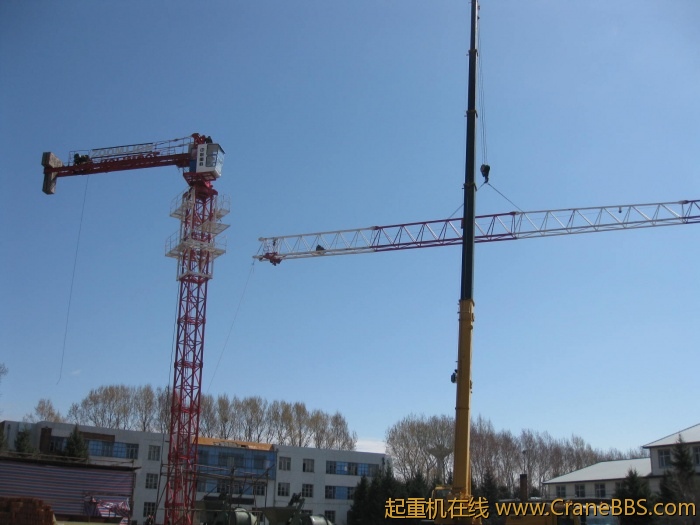

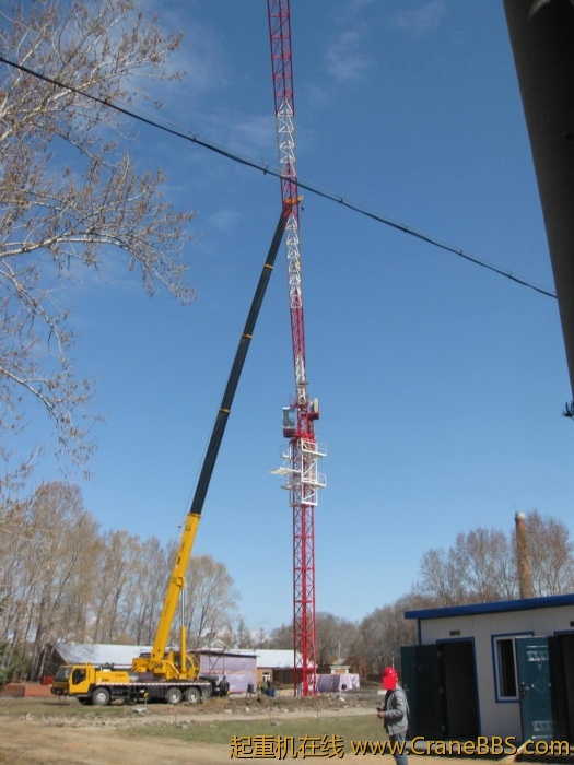

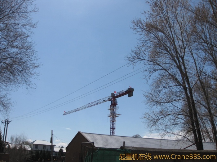

XG30k5吊装中联50
发表于 2011-5-11 22:08 | 显示全部楼层 |阅读模式

为什么你们那装塔吊喜欢直接装那么高?
我装塔吊一般只装4到5节 然后自己顶升上去。安全。

LZ麻烦给下塔吊的详细参数,中联什么型号啊,大臂有多重啊。楼上的,弄这么高是因为安装的可以少顶节,节省时间。

    哥是开塔吊的 不是开汽吊的。我们单位出过事故,塔吊直接装到22米。在吊配重的时候吊钩冲顶。2死4重伤1轻伤,在那以后我们装塔吊很少一次安装到位。

这么好的场地  为什么还要装那么高  高一节  就多一分风险
