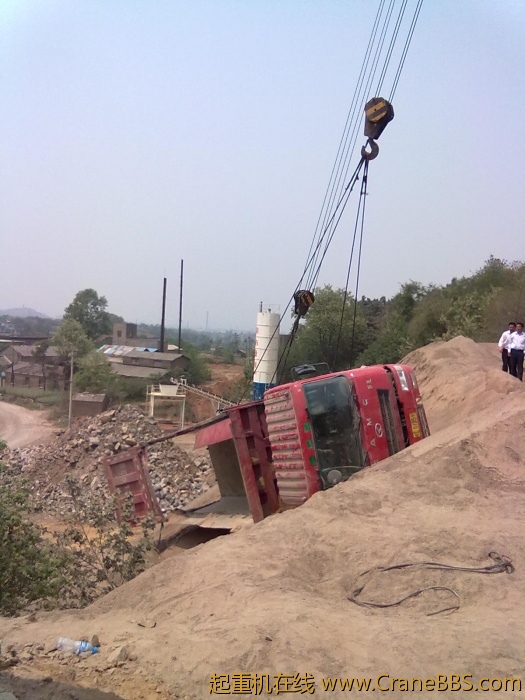

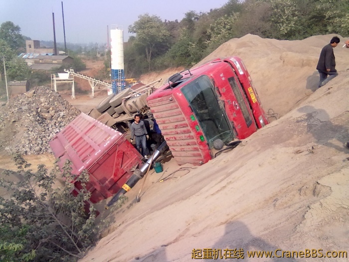

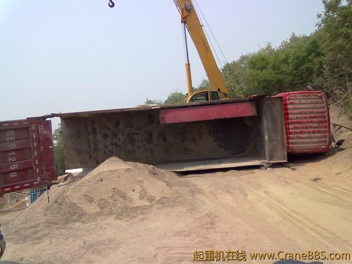

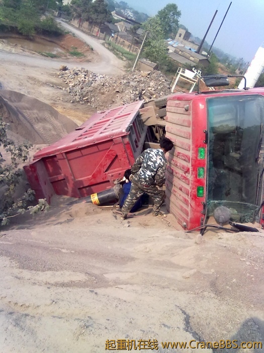

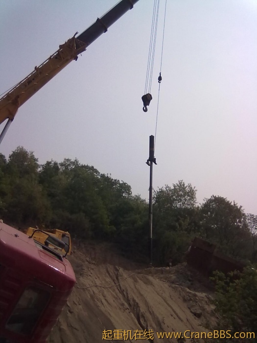

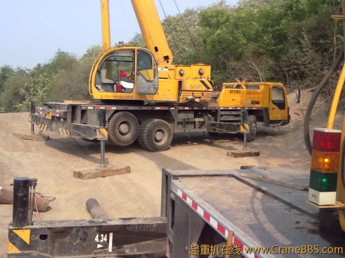

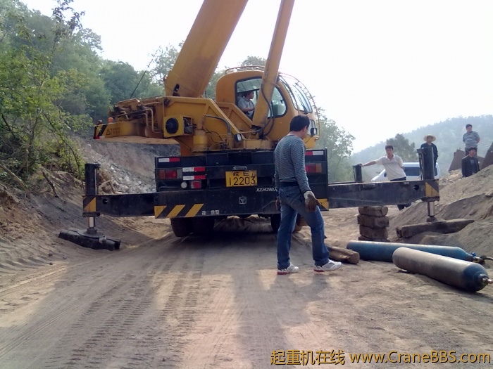

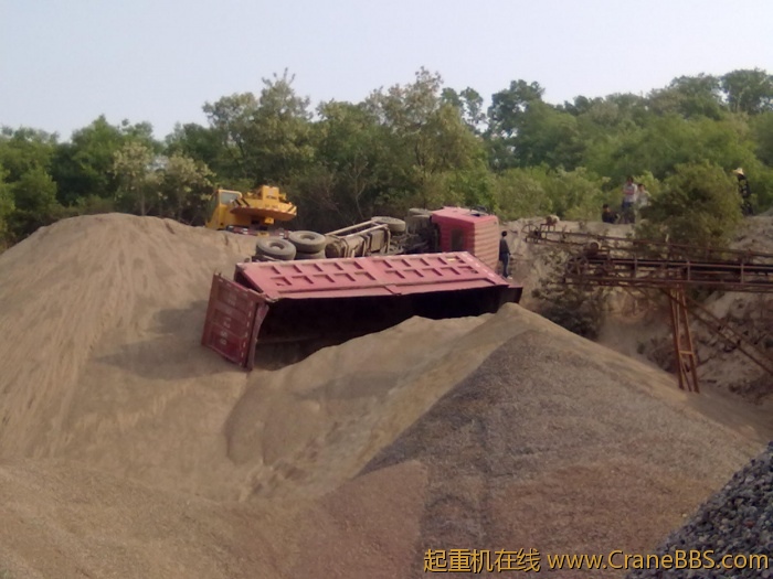

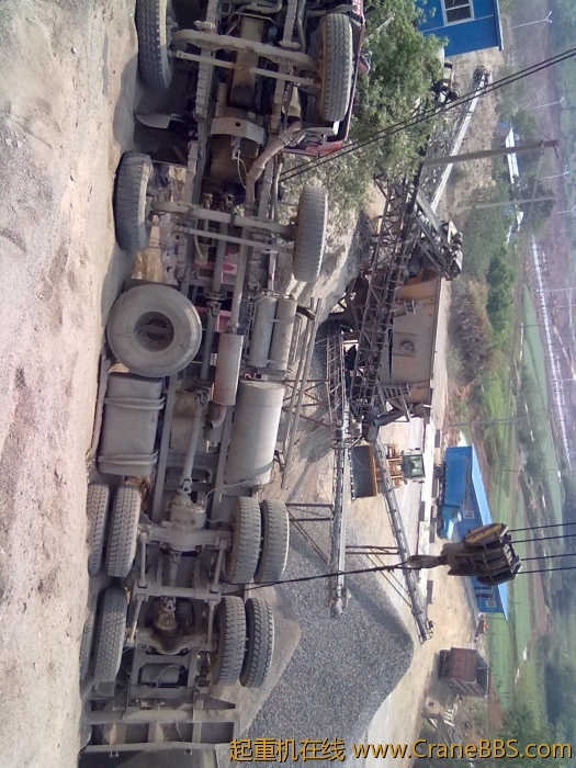

废话不多说,直接上图 20110429145.jpg 20110429146.jpg 20110429147.jpg 20110429148.jpg 20110429149.jpg
 楼主| 发表于 2011-5-13 11:25 | 显示全部楼层
回复 1# 一针见血
    一车沙子顶的时候塌方滑下来的,看仔细了,三分之一个车厢都在沙子里

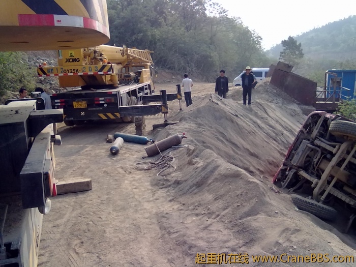

20110429151.jpg 20110429152.jpg 20110429154.jpg 20110429155.jpg 20110429156.jpg 1# 一针见血

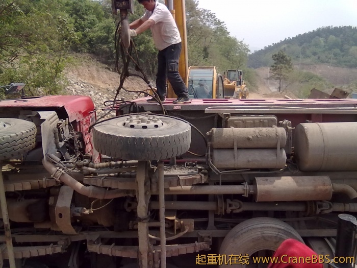

    20110429158.jpg 20110429159.jpg 20110429160.jpg 20110429161.jpg 20110429162.jpg

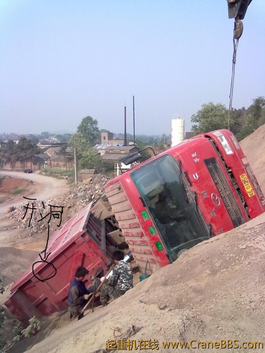

 楼主| 发表于 2011-5-13 11:33 | 显示全部楼层
回复 1# 一针见血

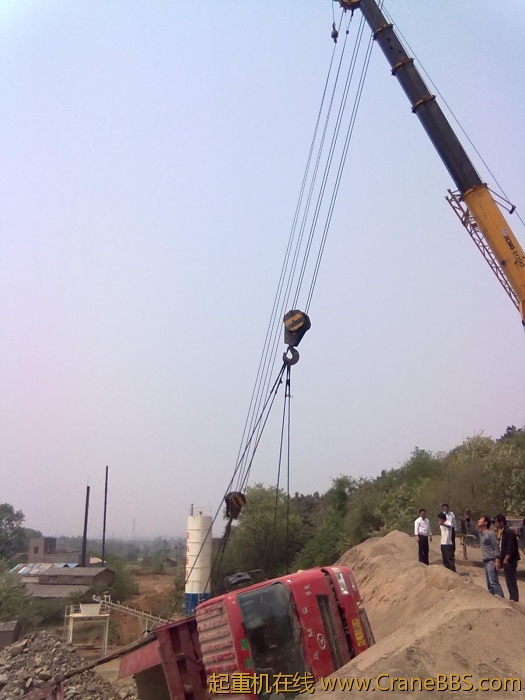

    这里少拍了一张图,也是很关键的一步 000.JPG 就是在图上画圈的地方开洞,然后两车合力在这个位置强行把货箱拉出来。因为原来货箱有三分之一都在沙子里,两个车子怎么拽都拽不动
 楼主| 发表于 2011-5-13 11:37 | 显示全部楼层

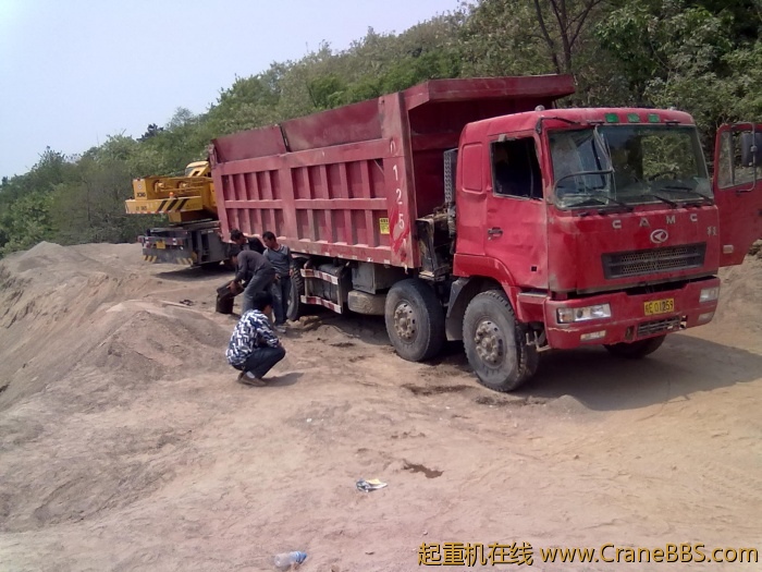

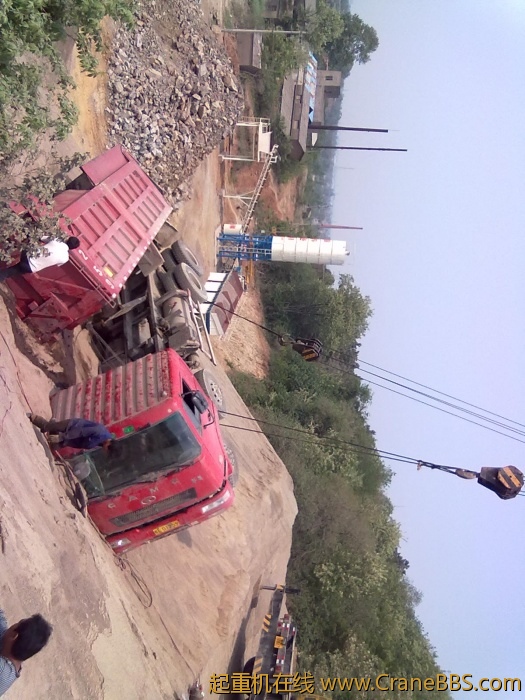

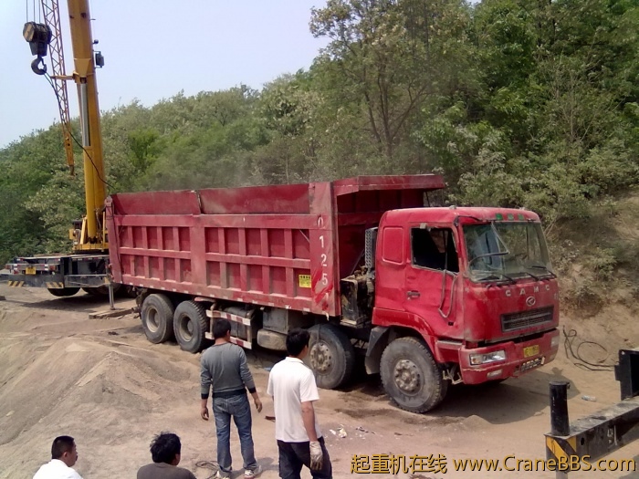

20110429163.jpg 20110429165.jpg 20110429166.jpg 20110429167.jpg 回复 1# 一针见血
拎上来翻身,这个过程是最烦人的,车主超结石,驾驶室一点都不给我们碰,搞得我们两位大SF一头的汗:L
还好最后有惊无险顺利完成了

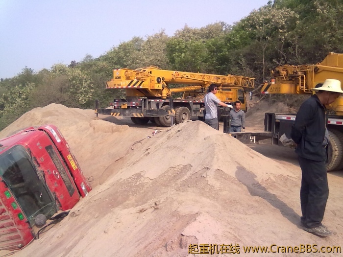

 楼主| 发表于 2011-5-13 11:50 | 显示全部楼层
回复 8# xeonuo
    拎的时候两个车子的起重吨位没有低于过20吨的

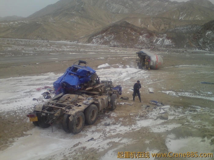

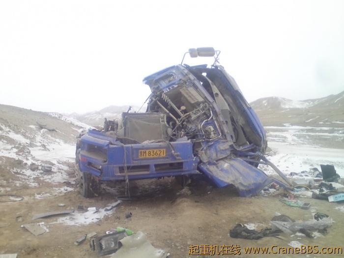

我这有个事故车,是在下坡弯道刹车不及时,加上路上有点雪,直接冲下路,后面的罐很重,直接断开连接盘从车头上飞过去了,两个司机居然只受点小伤,命大!
还是东北人爽快,一句话,吊,割!给LZ整起来再说!
不过割那个罐的时候还是怕,里面是易燃液体!
只看了个现场,吊装的时候有事去了,一台70V搞定!

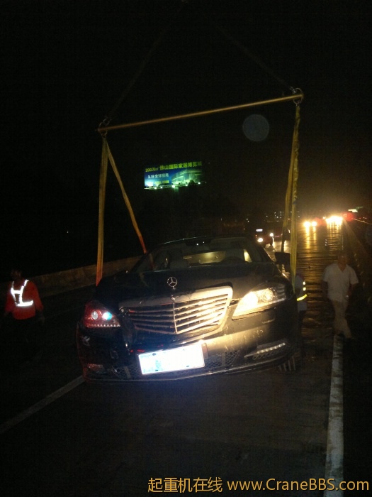

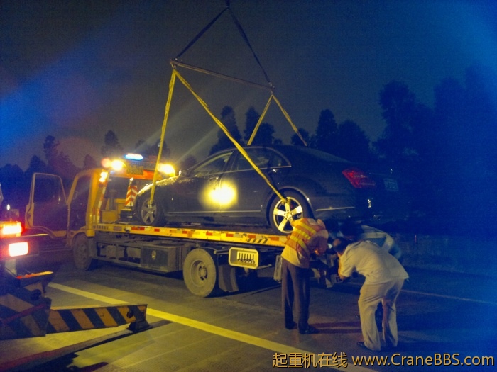

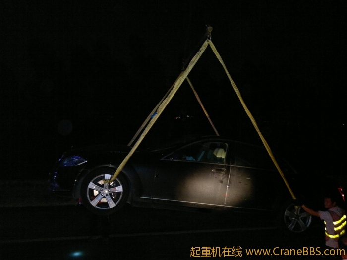

我给你发个图,昨晚吊的。这才叫做当吊车司机的压力呢。新车奔驰S350,车身毫无花损,只是车头撞了一块石后。波箱不能退档,没有了空档。拖车拉不上去。叫我把它吊走。车主紧张的很呢。吊坏了不但没钱收还要倍大罗。

 楼主| 发表于 2011-5-13 15:14 | 显示全部楼层
回复 12# abcdef-9514
    最多的时候起过24吨
扯过26吨

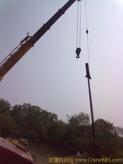

K5的大勾钢丝绳穿得有点个性:)

吊奔驰的本来就是要人家台班费的,车主笨而已,,一拖二的清障车都来了,还用什么吊车,,,直接卷扬拉上去就得了,别说拉不上去,,

K5的大勾钢丝绳穿得有点个性
笨笨熊 发表于 2011-5-13 16:05 [url=http://www.cranebbs.com/bbs/images/common/back.gif]http://www.cranebbs.com/bbs/images/common/back.gif[/url]
    呵呵,我给你解释下这样穿绳,是为了换大倍率时可以少穿一个滑轮,但最大的坏处是:时间长了钢丝绳会磨损主钩上的铁板,尤其是钩子收到底的时候(比如收车时),我以前也这样哈哈 :)
