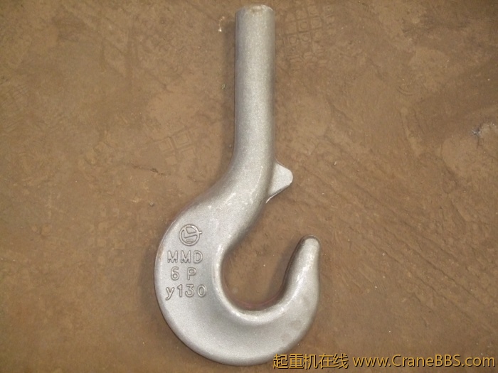

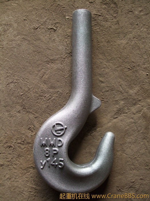

锻造的像艺术品一样的吊钩,太精美了
发表于 2011-5-15 23:04 | 显示全部楼层 |阅读模式
P级8#单钩.JPG P级8#单钩
P级6#单钩.JPG P级6#单钩

 楼主| 发表于 2011-5-16 04:08 | 显示全部楼层
锻造的产品,怎么会有沙眼,这个图片是毛坯,需要机加工,和滑轮一起装配成吊钩组才能使用,呵呵

 楼主| 发表于 2011-5-16 19:42 | 显示全部楼层
图片中产品是毛坯状态,需要机加工,和滑轮一起装配成吊钩组,作为超重机的起升吊装部分来使用。
国标吊钩按屈服点或屈服强度不同分M级、P级、S级、T级、V级,由M~V,同种工作级别,起重载荷越来越大。

 楼主| 发表于 2011-5-16 20:54 | 显示全部楼层
图中产品完全按GB10051.1-88生产,保你用起来放心
