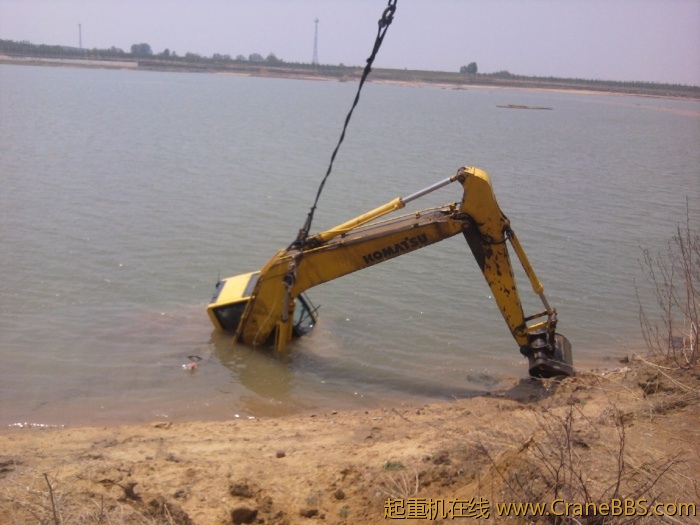

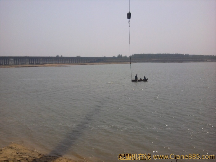

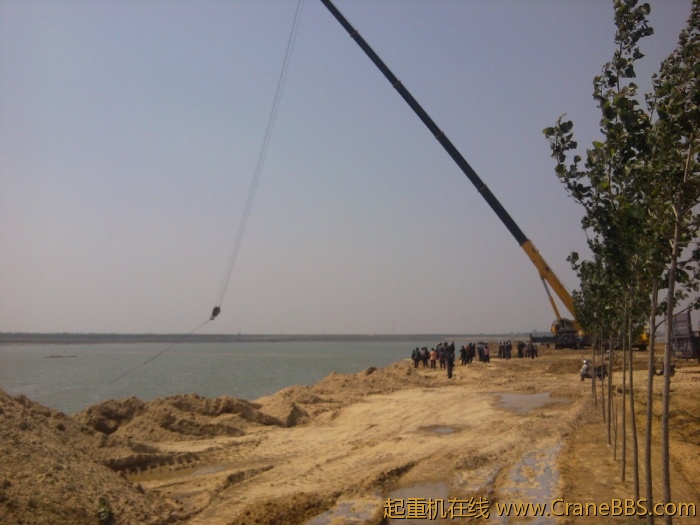

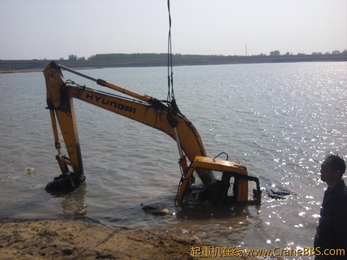

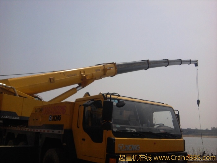

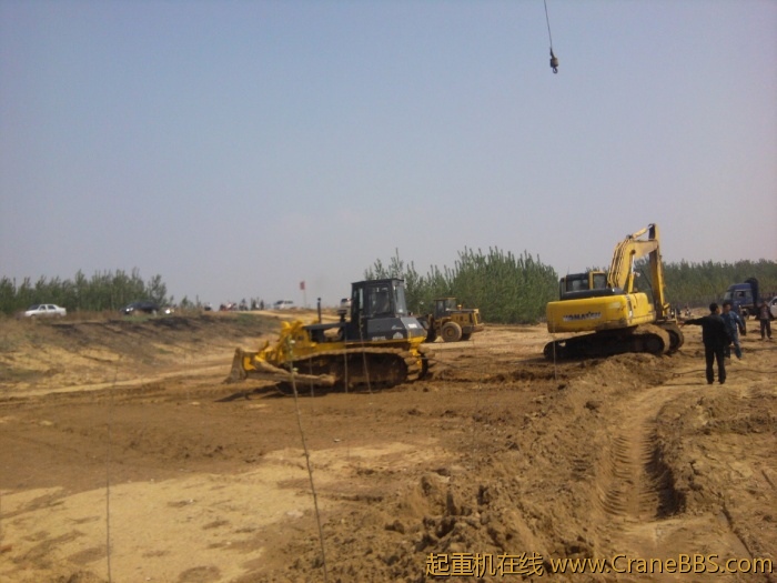

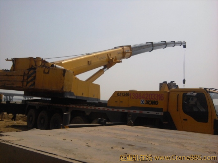

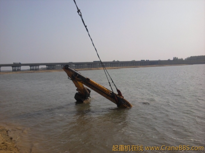

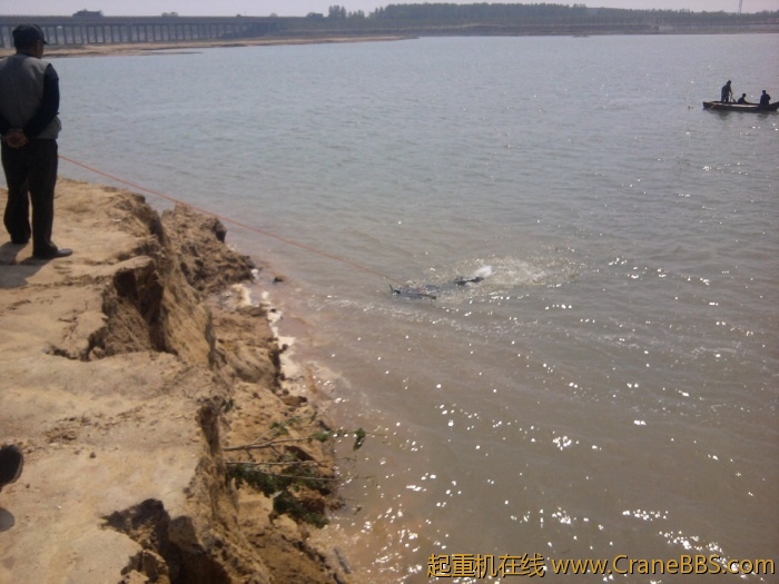

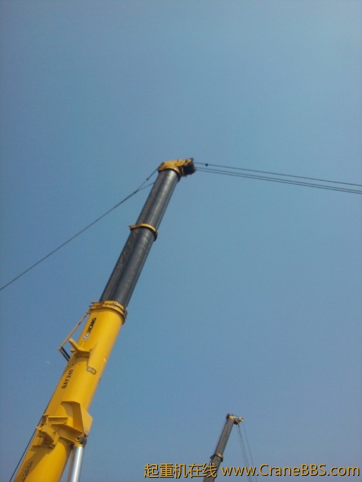

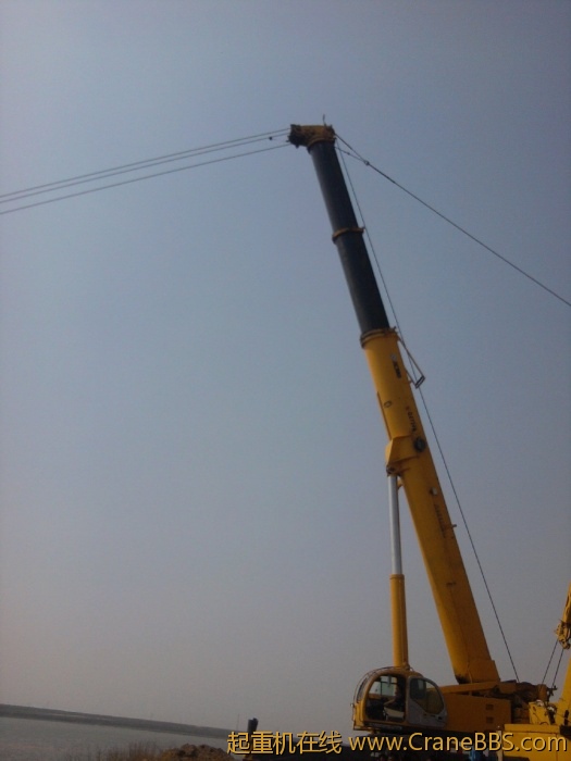

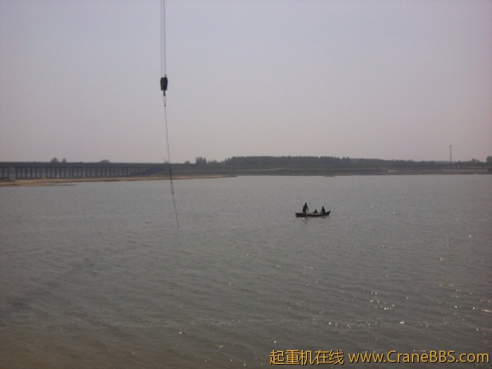

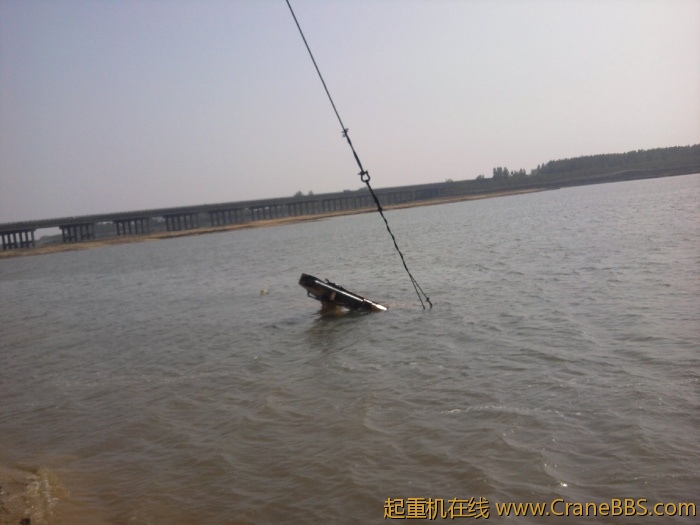

两台220挖掘机在河岸作业,一台压塌了河岸滑向河中,另一台慌忙赶来救援,不幸也把河岸压塌。不知什么原因这两台挖掘机居然跑到离河岸五六十米。 照片0128.jpg 照片0130.jpg 照片0131.jpg

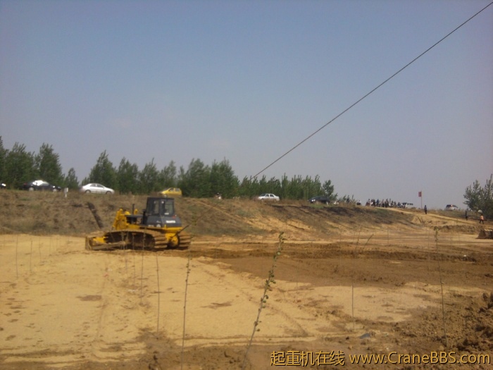

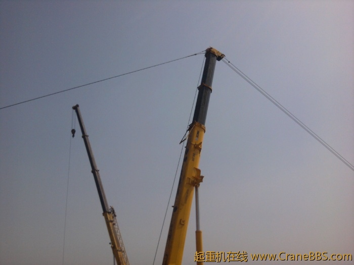

靠,,,用推土机当超起...国人真是太牛了...没有做不到只有想不到:victory:

还真有创意呢。。估计是大吊车试了一下,结果拉不动。之后才想到这个办法吧!!等我下回也试试有什么地方能用得上先!!

    不是铜陵的吊车,铜陵也没这个吨位的吊车,注意这不是240的,应该是160的,又像是200的,不过这要是200的话还差一块配重为什么不带呢{:2_44:}
求高人指点

    标准徐工QAY200,因为货车超载没办法,少带一块10吨的,实用配重55吨,工况设置65吨。

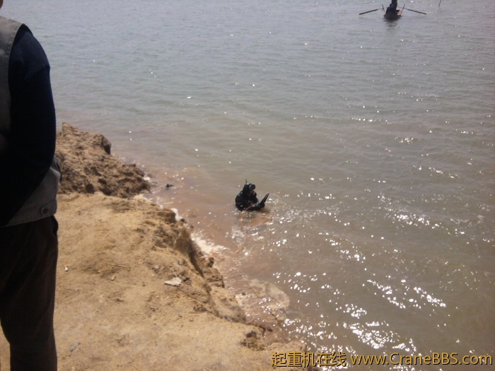

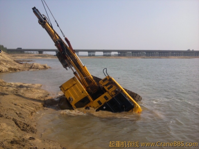

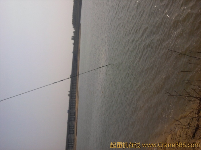

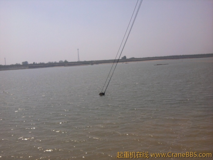

    是青岛的车,施救地再大沽河胶州李哥庄段,对面那座桥就是青银高速 照片0144.jpg 最近出口即墨兰村
