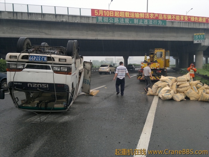

对付四轮朝天的汽车时,大家会如何施吊呢?我通常都是这样的!
发表于 2011-5-16 14:54 | 显示全部楼层 |阅读模式
我通常都是这样的!

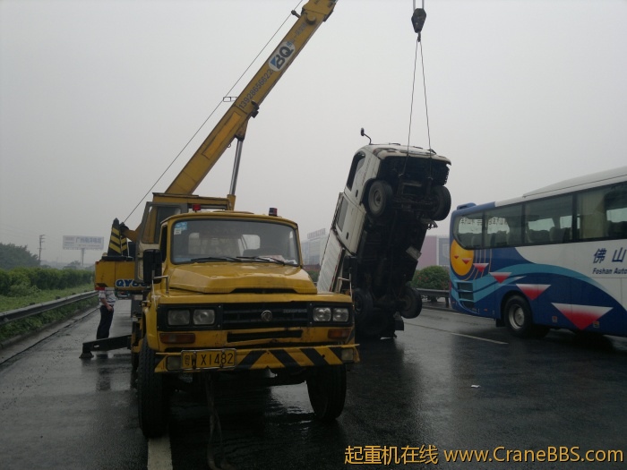

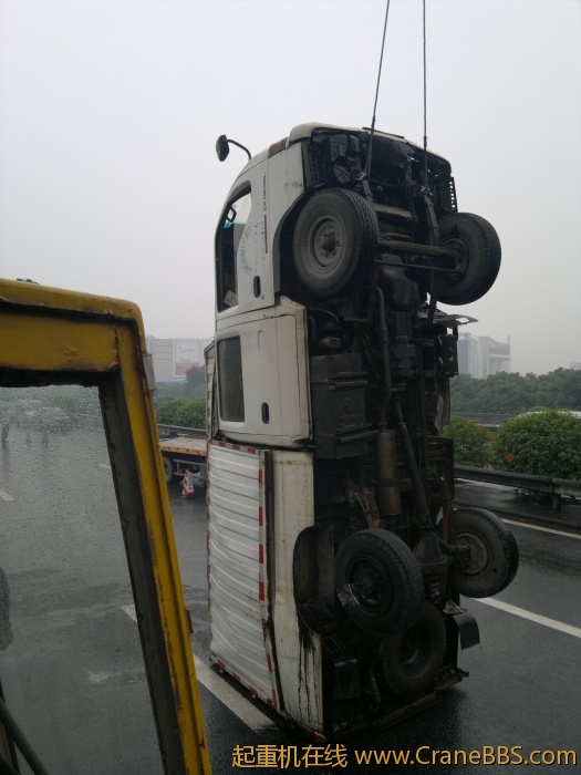

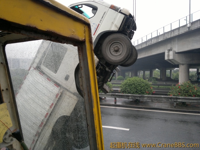

吊前轴钢板竖起的时候 车后屁股那最好垫上枕木 放倒的时候就容易些了
 楼主| 发表于 2011-5-17 08:54 | 显示全部楼层
毛毛毛毛 发表于 2011-5-16 23:09 [url=http://www.cranebbs.com/bbs/images/common/back.gif]http://www.cranebbs.com/bbs/images/common/back.gif[/url]
    这个发动汽车啊,发动机在前方比较重的,一竖起来所不用怎转吊臂它都会倒过来的了。。
 楼主| 发表于 2011-5-17 08:55 | 显示全部楼层
如果是大车  可能就要两台车了
2.5t 发表于 2011-5-16 22:28 [url=http://www.cranebbs.com/bbs/images/common/back.gif]http://www.cranebbs.com/bbs/images/common/back.gif[/url]
    对了两台就好吊了。一台吊竖起,一台来吊尾巴。

    空翻绳子会压到车身呢

    下次拍给你看吧,小车也这样吊过,主要要看车身的损坏情况和车尾有否损坏。上回员就吊了台小车四轮朝天的,车身无损,但车尾开花了。就可以用这样的方法了。有的车身已损,就大小钩来个空中翻转180,办法多得很呢

    大卡车如果翻个四轮朝天,估计都不成样了,随你吊吧。那就摔两下,把它翻正
