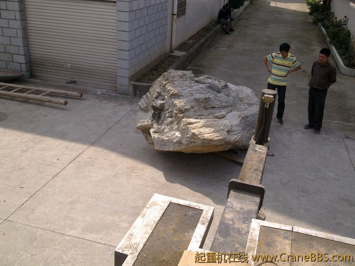

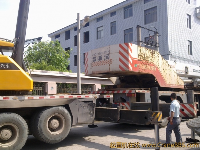

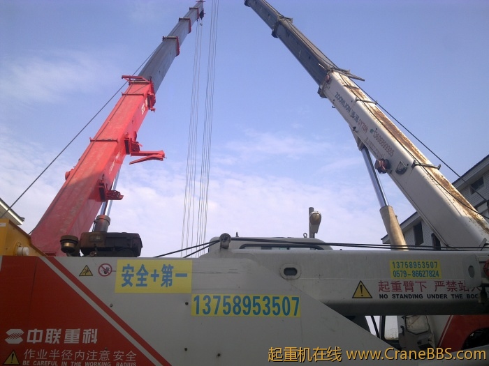

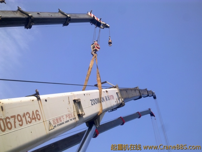

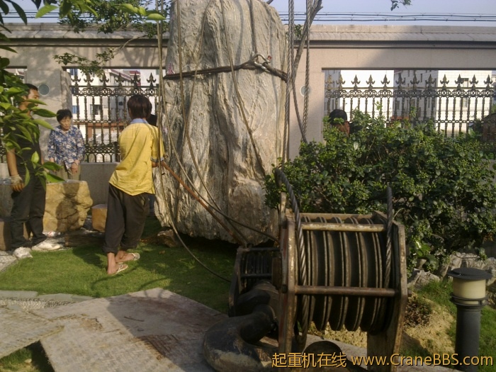

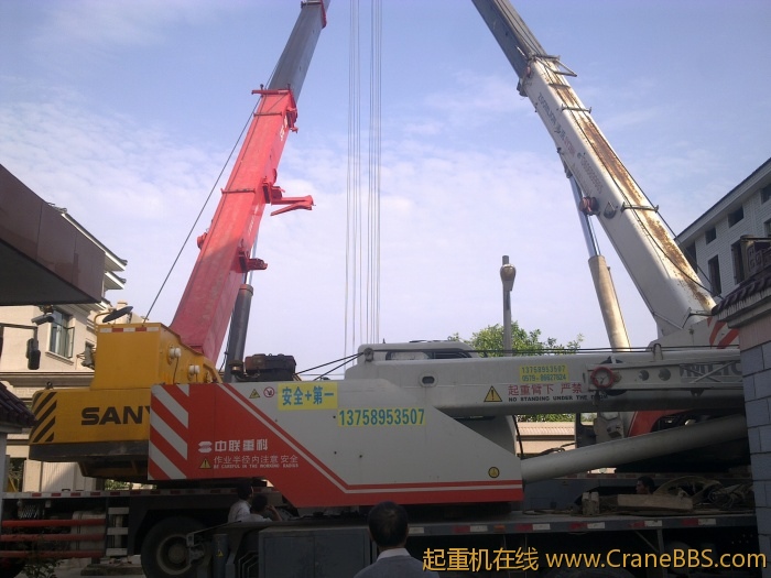

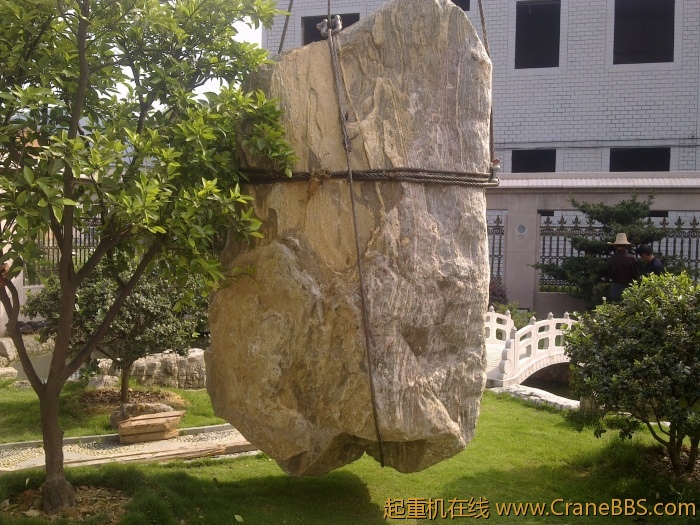

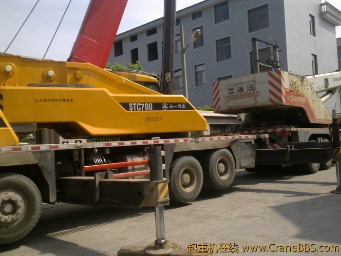

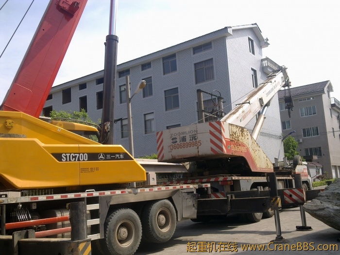

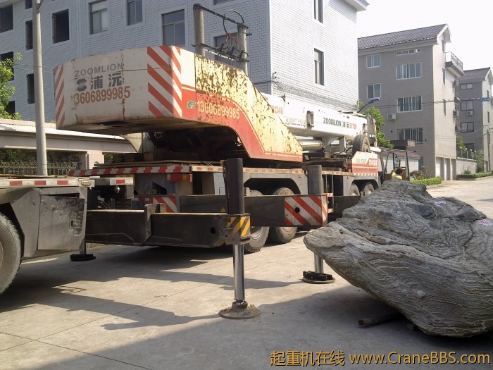

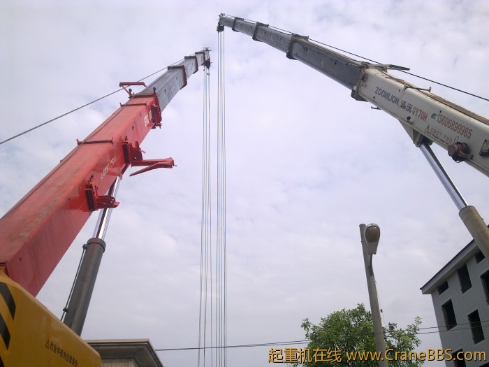

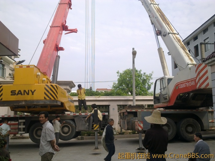

二台70加一台16吨。大战7吨重泰山右。《那个字不会打。用右替》
发表于 2011-5-16 19:03 | 显示全部楼层 |阅读模式

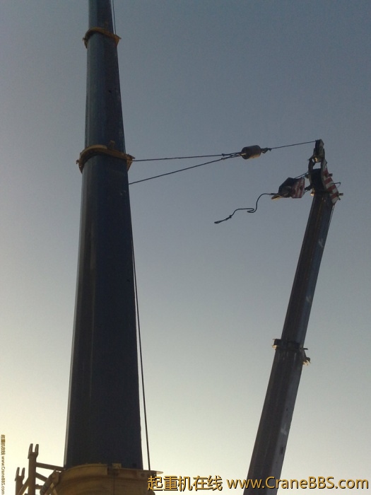

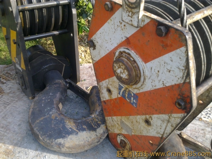

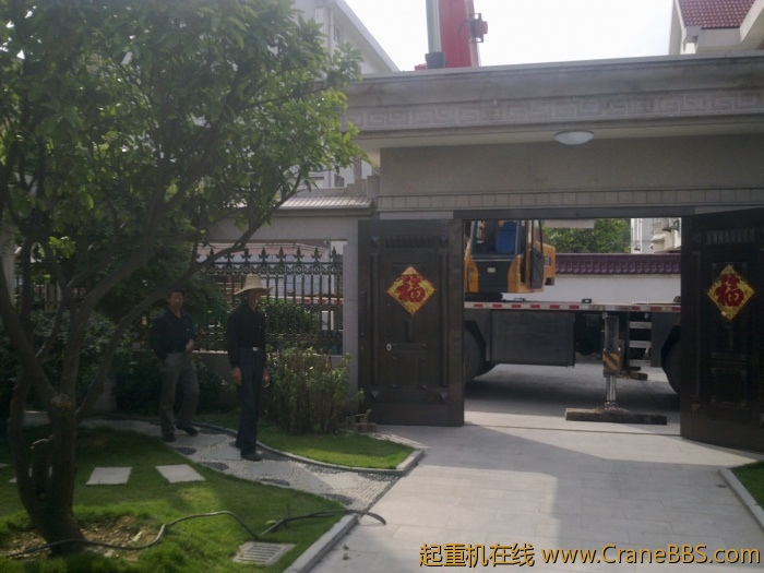

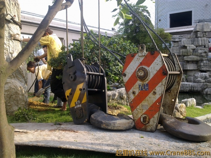

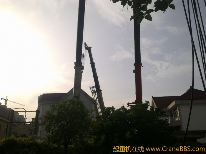

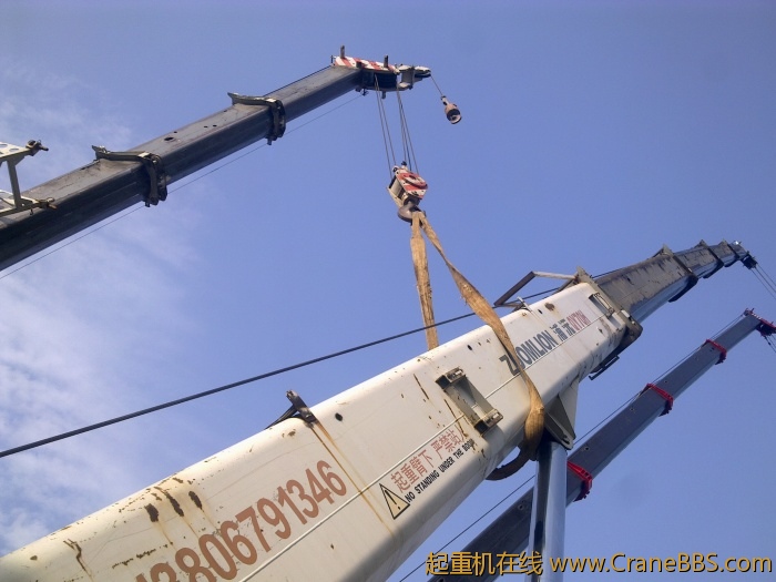

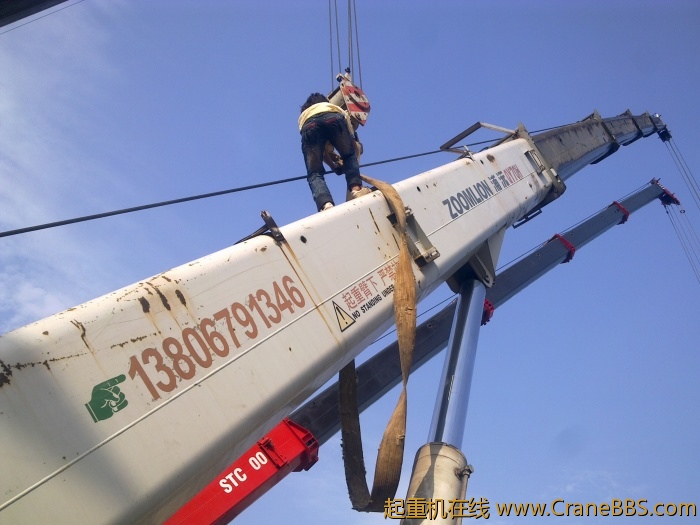

重,7吨。远25。5米。二车吊到24。5米/最后一米拉过去的。拦过去后。二台起不空了。再让16吨过来抬一下大臂。/没办法。生意少只能这样做了,

你只吊主臂你就不怕三四五节臂有事呀?

三一的要是真的75吨浦沅就不会那摸吃力

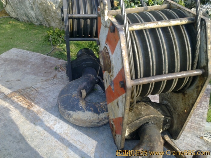

用副钩不行吗?把两主钩去掉

把大钩去掉  用小钩大概就过去了

16吨吊大臂  厉害

    三一的车是STC500,也就是50吨,100吨全配重25.5米吊7吨是没有任何问题的。
发表于 2011-5-17 00:23 | 显示全部楼层
回复 8# hpnfcnui
    如果50吨都可以当70吨用,那么就没必要生产70吨了。

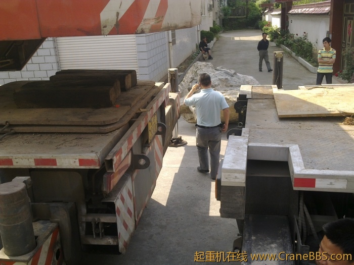

屁股对屁股啊:lol

牛人干活就不怕出事吗

安全第一   我看浦沅那台还是老车吊主干345受得了吗??太大意了。那些车干的强度不怎么样。

危险

吊大臂就不能爬了。那样有什么意思呢?
