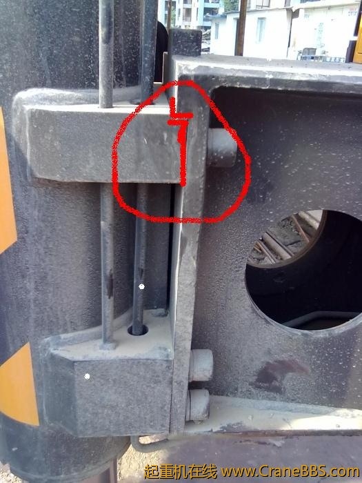

发表于 2011-5-19 09:46 | 显示全部楼层
看到这支腿心里好没底,就靠6根内六角螺栓连接垂直油缸连接水平支腿
一针见血 发表于 2011-5-16 21:52 [url=http://www.cranebbs.com/bbs/images/common/back.gif]http://www.cranebbs.com/bbs/images/common/back.gif[/url]
    这种支腿的形式也不是三一设计的,是防德马格的支腿,强度没有问题,主要受力在这个卡台上。可运用在国产车上就不好说了。

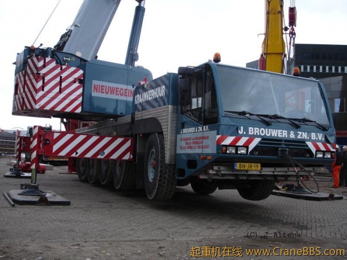

发表于 2011-5-21 12:35 | 显示全部楼层
回复 1# 一针见血
    三一的支腿是仿德马格的支腿,对比一下,看看。
 楼主| 发表于 2011-5-24 13:06 | 显示全部楼层
回复 64# 辉哥
    这么大的车还是单节支腿啊?

发表于 2012-3-14 19:59 | 显示全部楼层
真是担心着支腿的螺丝啊
江苏小倪 发表于 2012-3-13 21:05 [url=http://www.cranebbs.com/bbs/images/common/back.gif]http://www.cranebbs.com/bbs/images/common/back.gif[/url]
    你的担心是多余的,这种结构螺栓只是起到连接把紧作用,真正抗剪切的是上面那个直口(台阶)
