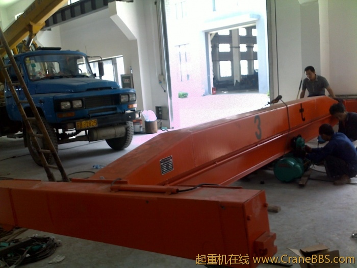

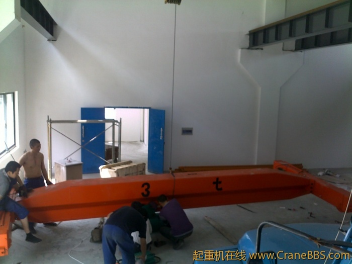

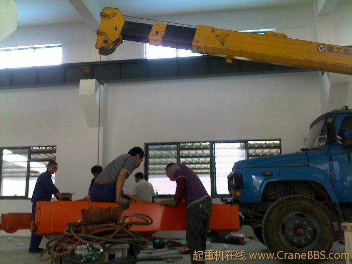

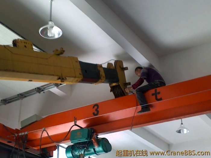

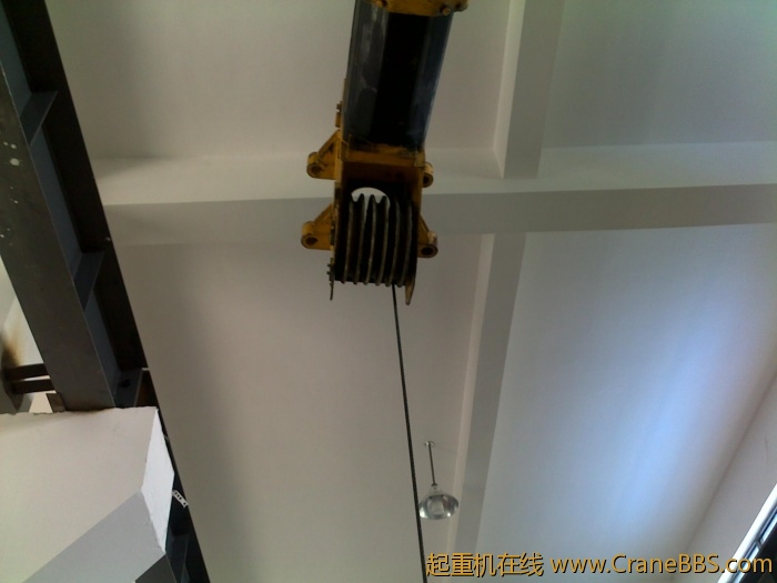

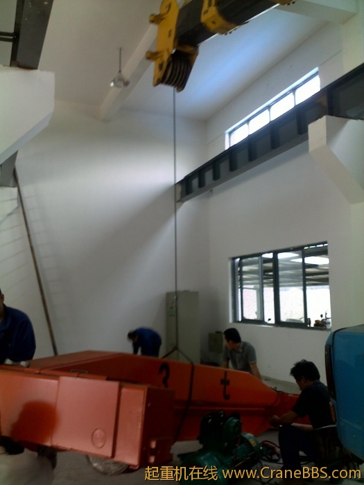

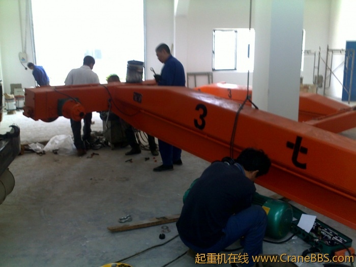

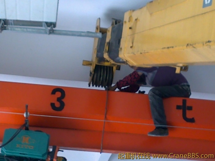

昨天两部行车 一个6米的 一个4米的 地方小的很 没法回转 只能车头前面吊 而且高度不够 难弄啊{:3_52:}

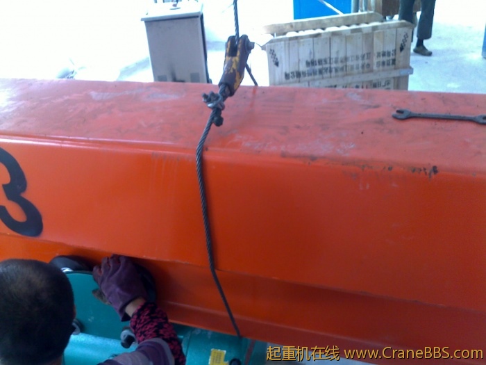

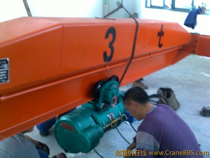

发表于 2011-5-20 08:36 | 显示全部楼层

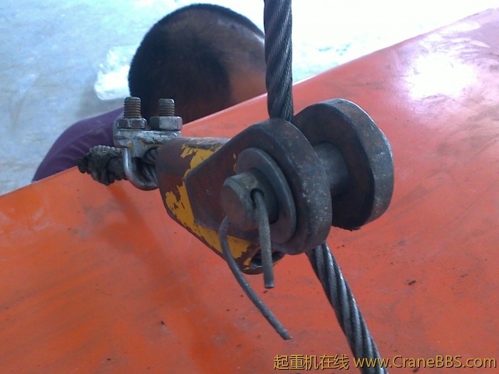

:)会弄变形钢丝绳的
 楼主| 发表于 2011-5-20 08:42 | 显示全部楼层
回复 2# 志诚吊装
    我也知道啊 没有办法啊 不然上不去啊 大梁上想弄个滑轮的 想想不行 没高度了

发表于 2011-5-20 12:41 | 显示全部楼层
真舍的那3米多钢丝绳啊啊 哈哈  出多少大米啊  这个高度估计5吨叉车能叉上去:lol
发表于 2011-5-20 17:23 | 显示全部楼层
这回张老板该赏你一个台班的钱了。不然对不起这技术啊。。
 楼主| 发表于 2011-5-20 18:38 | 显示全部楼层
回复 6# 毛毛毛毛
    叉车难叉的 行车梁上去只有1.6 去吊路轨10公分 :lol 还有多少余地啊
发表于 2011-5-20 19:16 | 显示全部楼层
回复 8# mua88931630
    如果叉车好干 估计价格不会比吊车便宜 哈哈 不过办法总归有的  查的只是大米给多少哇 哈哈 赞一个
巴比仑 发表于 2011-5-20 17:23 [url=http://www.cranebbs.com/bbs/images/common/back.gif]http://www.cranebbs.com/bbs/images/common/back.gif[/url]
    叫他在给3米钢丝绳钱,:lol ,这活要是我干,我会叫他们在梁上焊个吊耳,和你的锁销配套,销子一插搞定,还不伤钢丝绳。:lol

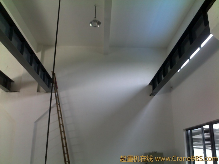

 楼主| 发表于 2011-5-20 21:46 | 显示全部楼层
回复 10# 辉哥
    我也想烧吊耳的 烧了吊耳也上不去 上面没有高度的 这个屋顶是平顶的 我这样上去都已经收到头了
发表于 2011-5-21 14:26 | 显示全部楼层
我最怕搞这个.幅度要大,在屋里远了看不清.操作繁琐.卸一车钢筋我也不搞他,兄弟,其实这样干有很多安全隐患的,价钱不高点不划算.
发表于 2011-5-21 16:45 | 显示全部楼层
棱角不加抱角,不怕绳子给你割断,梁多重,安全第一。

发表于 2011-5-22 08:31 | 显示全部楼层
这样钢丝绳容易报废了
发表于 2011-10-17 10:11 | 显示全部楼层
可以加几块包角保护一下钢丝绳...
