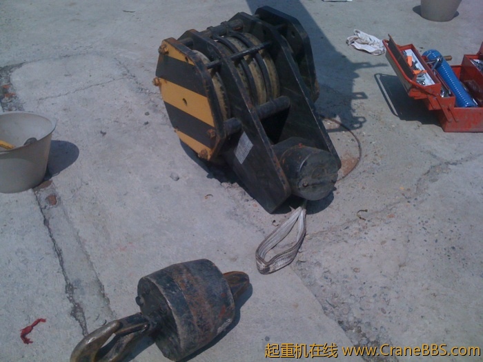

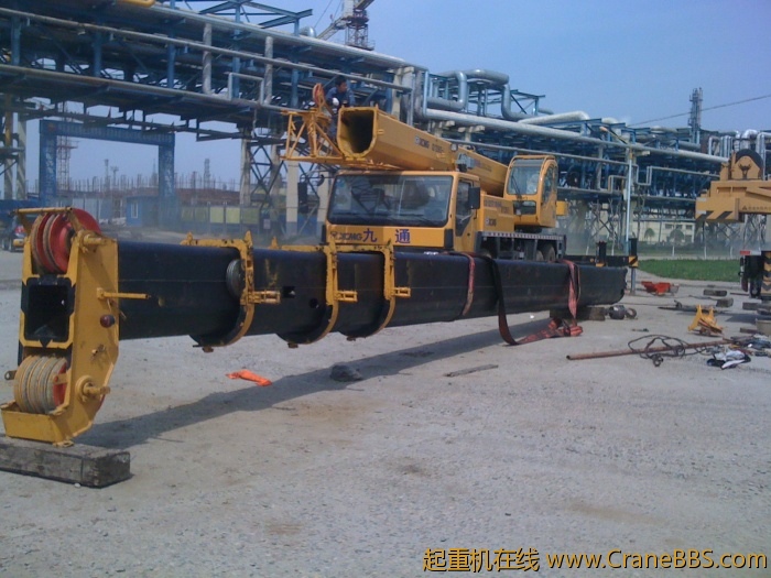

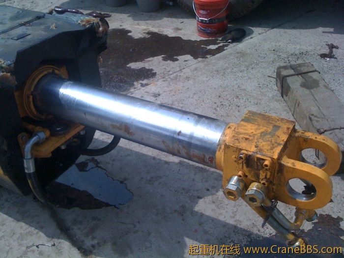

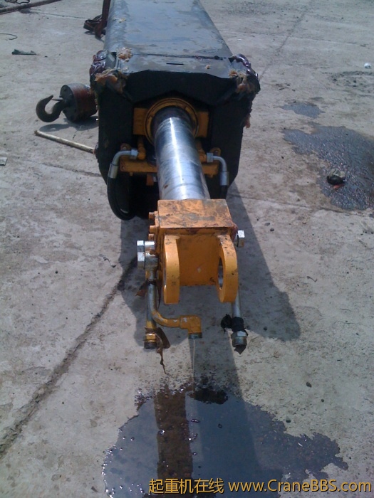

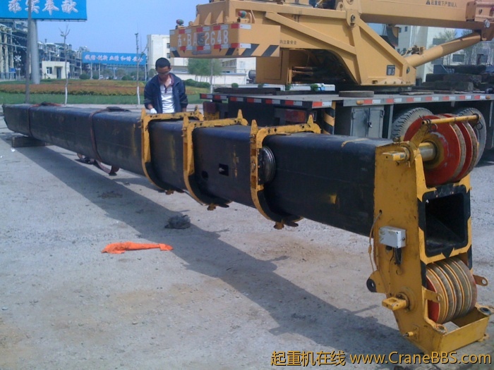

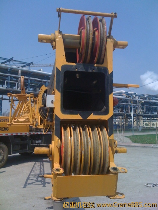

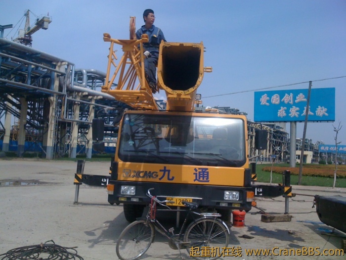

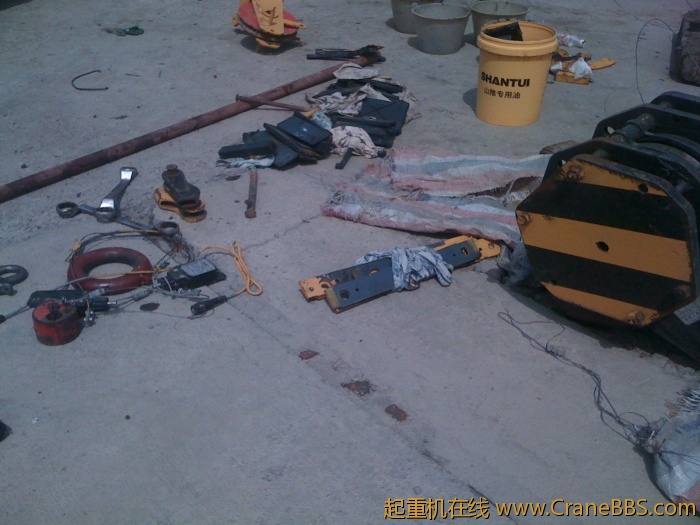

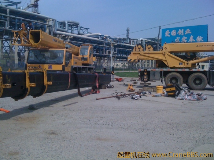

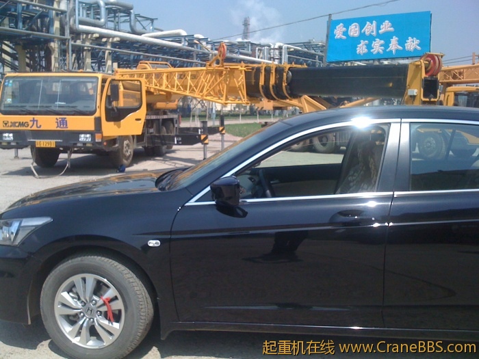

新买三个月全款25吨吊车,托拉绳掉槽,大臂收不回来

旁边那台好象是柳工12吨!
 楼主| 发表于 2011-5-20 14:21 | 显示全部楼层
旁边那台好象是柳工12吨!
废震 发表于 2011-5-20 13:22 [url=http://www.cranebbs.com/bbs/images/common/back.gif]http://www.cranebbs.com/bbs/images/common/back.gif[/url]
    是租的柳工12吨抽大臂

{:3_48:}把杆仰到最大角度收不就行了,,  不会是里面卡住了吧??   等没活再抽杆哈哈,

呵呵,和我的一样,8代雅阁。

带载小幅度伸缩臂,最容易产生这种效果,

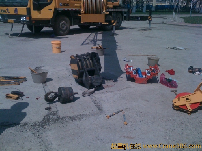

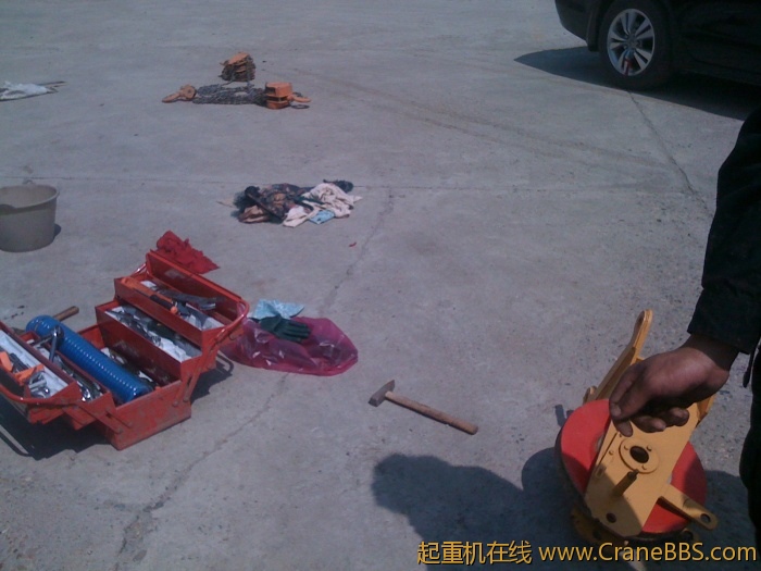

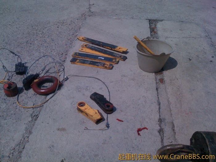

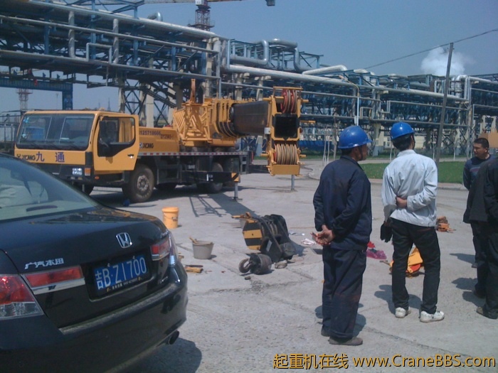

今天送司机去工地,修五天了,还没修完

大臂趴的太平  缩臂  也容易 托槽

{:3_53:}改成多级油缸,,哈哈
