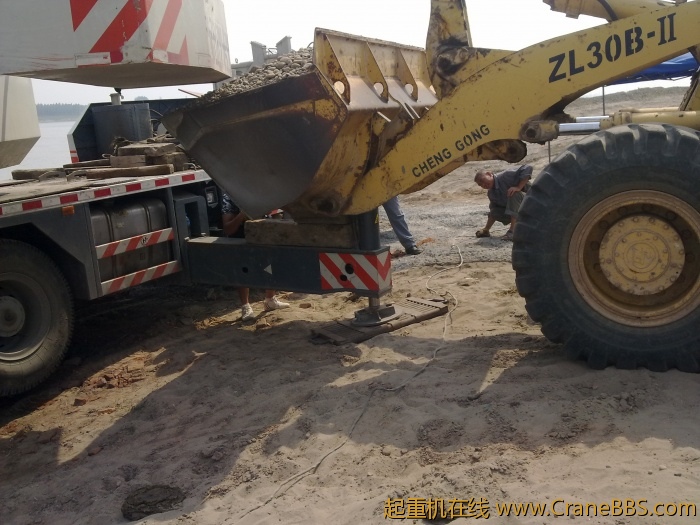

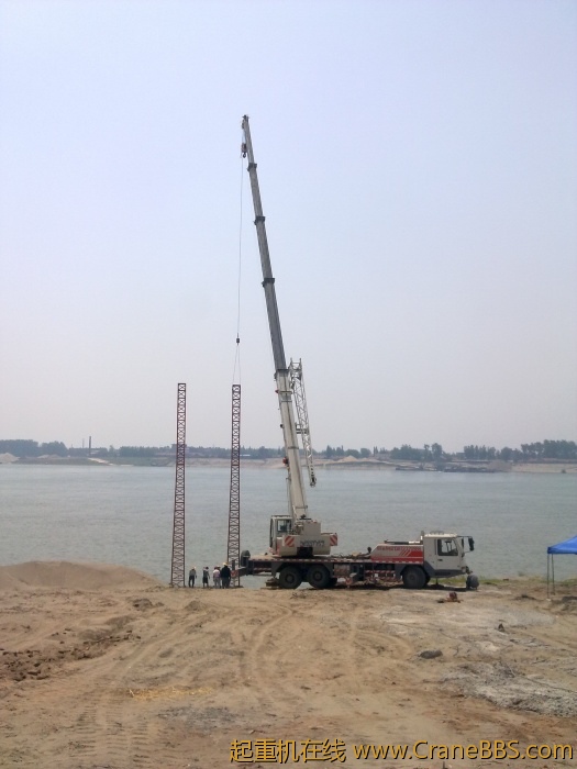

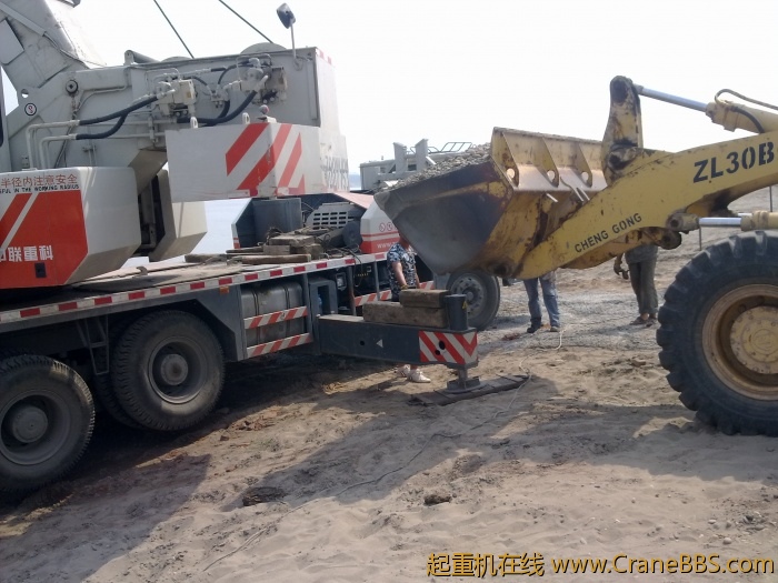

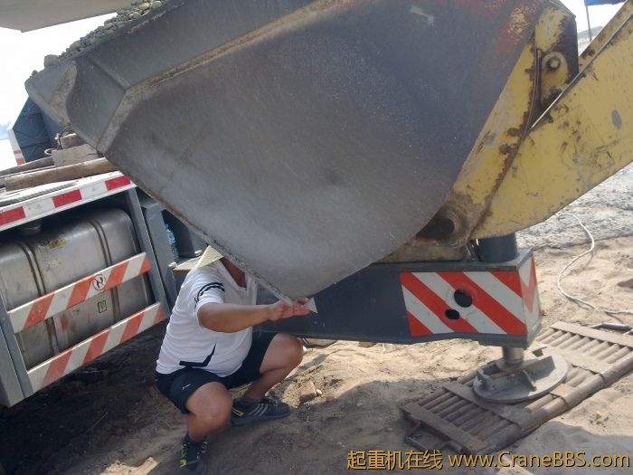

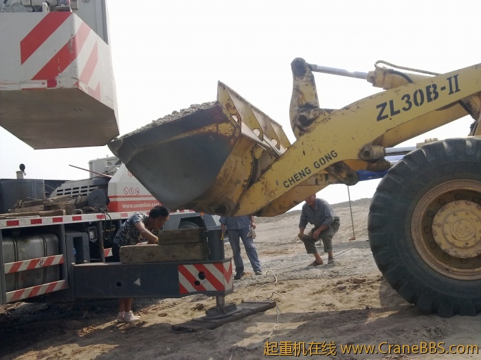

今天的活很难搞,25V的极限。
发表于 2011-5-21 19:19 | 显示全部楼层 |阅读模式

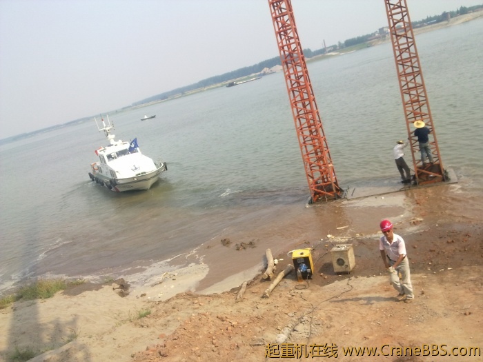

江边看着都恐怖,幅度又远,下脚的地方地质制又不好

还是多垫枕木好

:funk:河边危险啊

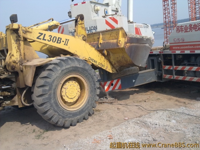

:lol,装载机要是突然熄火了,,如果它的泄压比较严重,,那后果{:3_46:}不过肯定价格高,哈哈,楼主恭喜发财啊 {:3_53:}

    是不超重  但是估计地基太软。

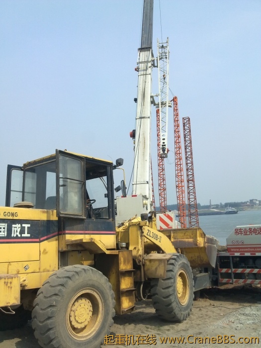

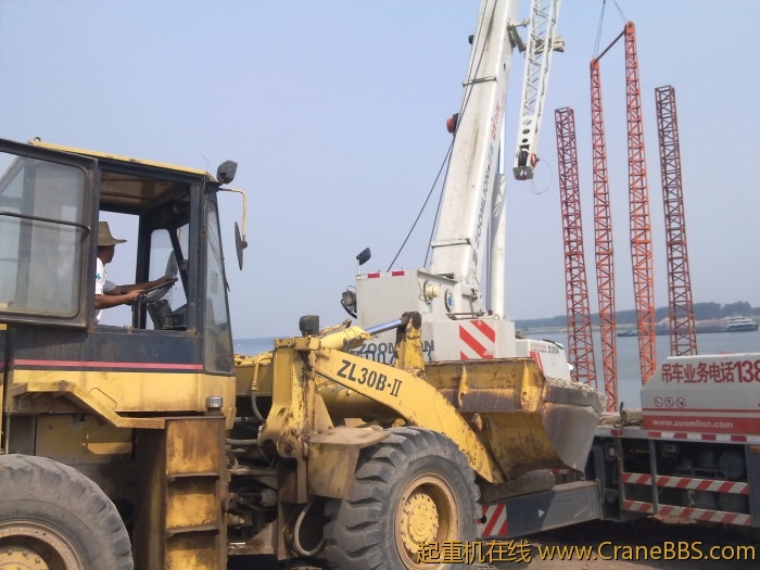

这活没铲车压腿是有点冒险,但有了就没有什么危险了!

好配重

看车这样的幅度,这样摆车3吨没问题的.有3吨重吗?
  如果地基软.这样拿铲车压也无补于事。兄弟不要看多了论坛的贴,总以为后面有东西才放心干吧!

呵呵 随便哪台吊车都超载 只是你的场地是有点不好

    幅度24米,你说超不超载,价格确实很可观,3000元三吊

    开装载机的踩了半个小时的刹车,脚都踩麻了
