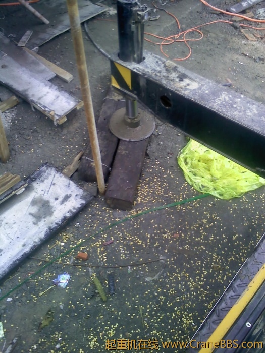

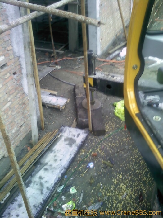

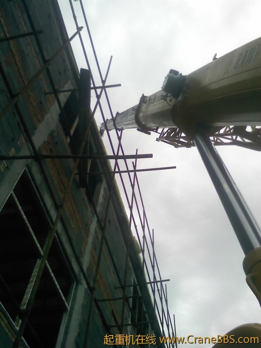

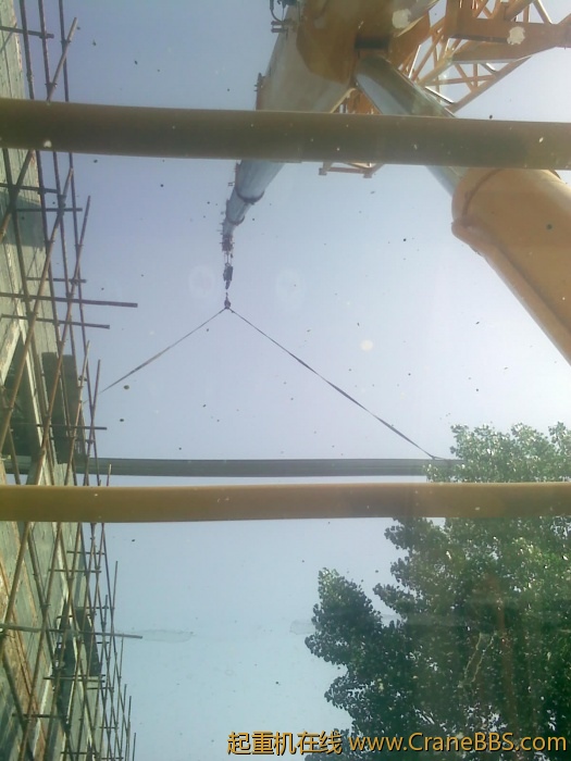

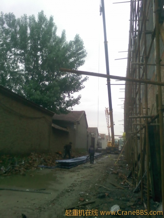

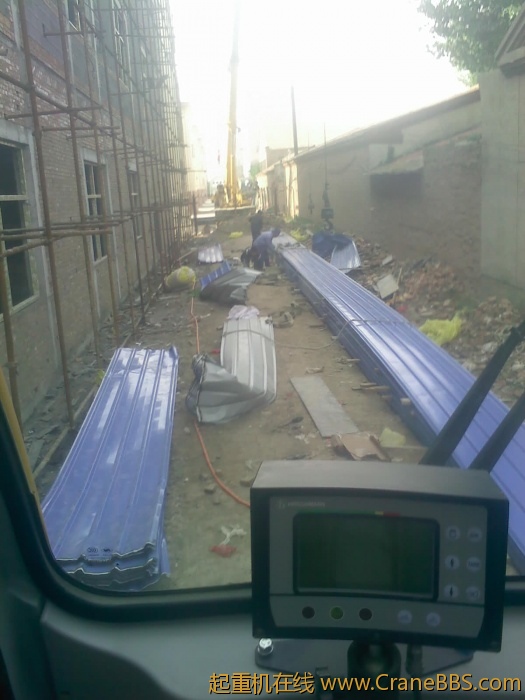

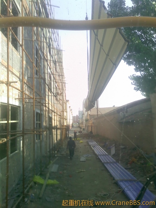

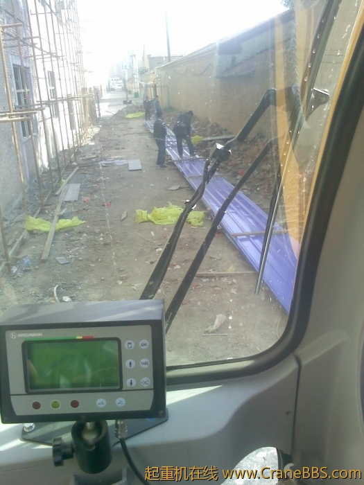

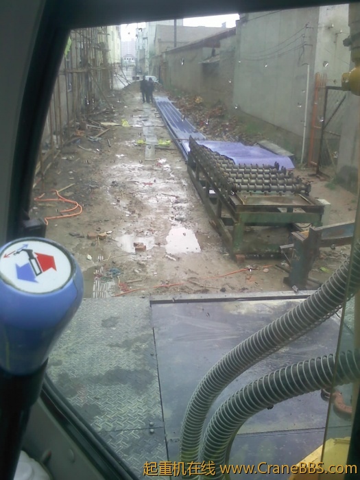

场地有点烂 7米得胡同 20B 吊彩钢板
发表于 2011-5-22 14:10 | 显示全部楼层 |阅读模式
先是一个车吊23米长的 彩钢板   最好30米得 跟25K 吊的
发表于 2011-5-22 15:20 | 显示全部楼层
:dizzy:怎么勒坏了

注意安全 那场地不安全

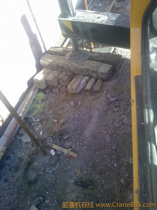

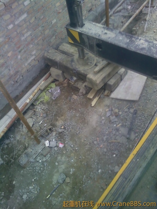

 楼主| 发表于 2011-5-22 15:51 | 显示全部楼层
回复 3# 1988

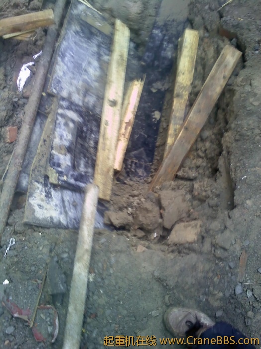

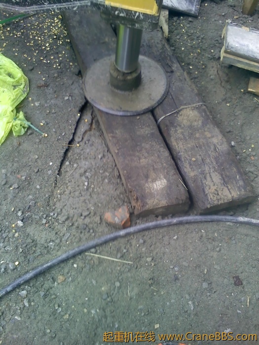

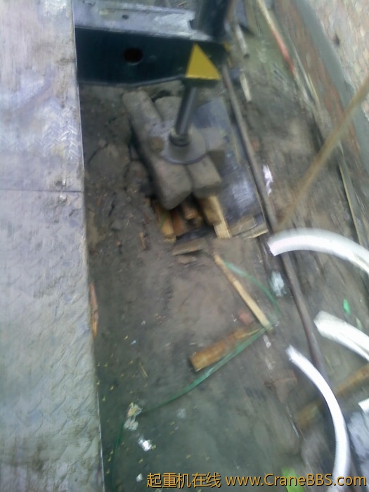

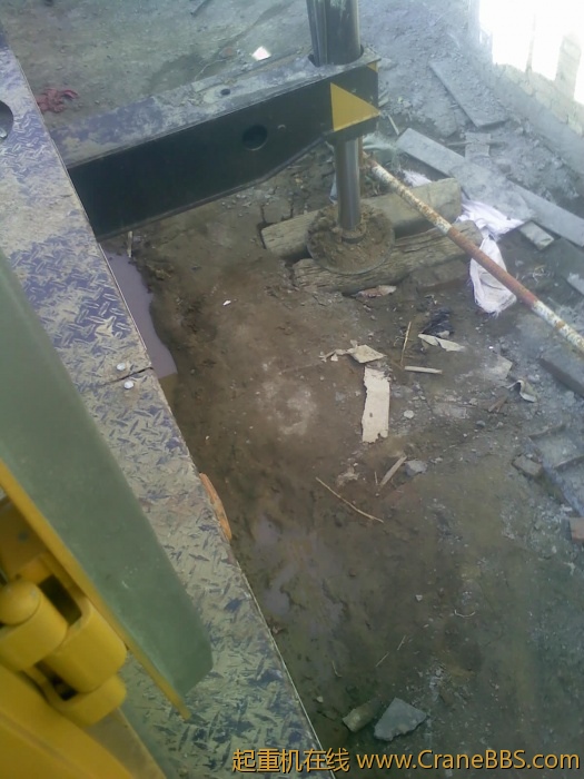

就是后腿  后腿都垫好了   前面两个腿   就是起个支车水平作用        开始的时候 绳子没栓好   起到5米   彩钢板 折了

发表于 2011-5-22 18:01 | 显示全部楼层
如果腿这样下沉.这样的臂长我不敢吊.
发表于 2011-5-22 18:27 | 显示全部楼层
最好打个副腿啊 安全第一
 楼主| 发表于 2011-5-22 19:01 | 显示全部楼层
回复 7# 毛毛毛毛
    仔细看  有副腿   前面的腿  就起个水平作用
  一吊才1000斤
发表于 2011-5-22 19:07 | 显示全部楼层
安全第一
发表于 2011-5-22 20:58 | 显示全部楼层
付腿这样打不起做用

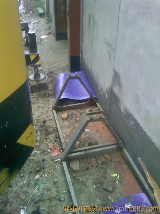

发表于 2011-5-22 21:07 | 显示全部楼层
我们这有专门吊彩板的架子,很好用

23米的瓦 架子都不用 不弯全怪
发表于 2011-5-23 19:26 | 显示全部楼层
回复 8# 5655017
    大臂全出 比吊的板子都重的多  最好下面垫厚钢板
