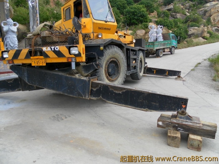

我有一次把卡环放到腿子上给忘了,收完后到另外一面一看把管子都挤扁了。从那以后都是一面收完再收另一面

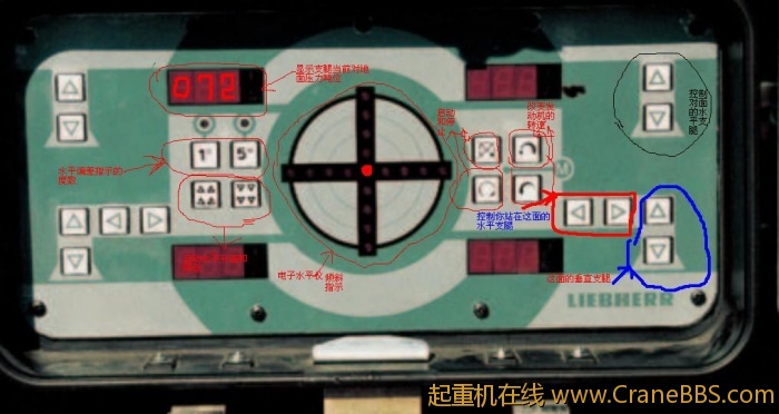

    辉哥,有个问题请教下,有些SF支车的时候,垂直也是先伸完一边,再伸另外一边,这样可以吗?会不会损支腿?个人认为不是也很好

:L曾经吊路灯杆子,为了快速挪车 枕木放腿子上  把管子挤断了

夹着枕木还好 我这有个SF人在这边收水平支腿  怎么回事把那边工人的腿都夹断了·  我的伙计也就还好 收垂直支腿是四个一起收 收水平腿的时候另一边的垂直腿也不回到空挡的位置  就这么一上一进的来  看了我都心疼

割一节槽钢焊在小平支腿上防护液压管。
