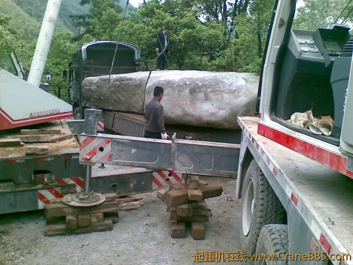

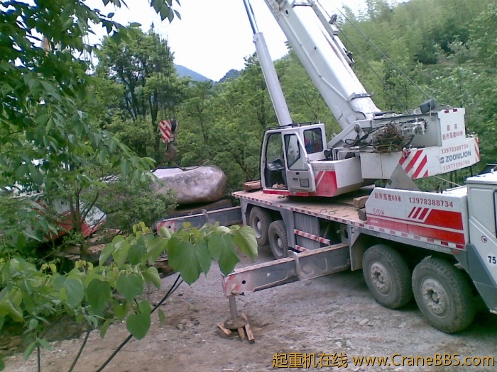

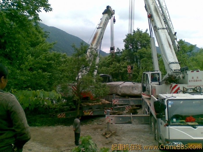

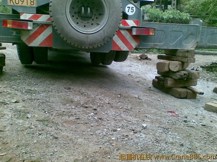

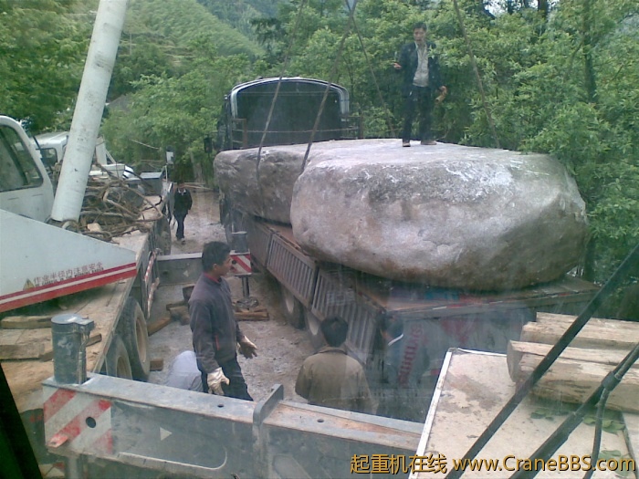

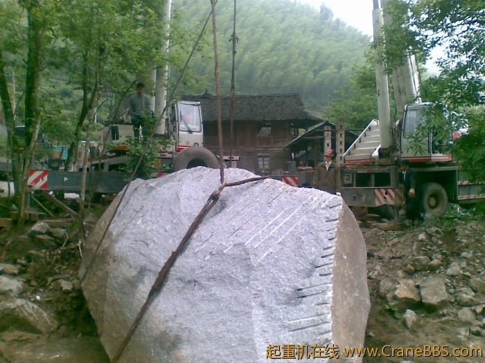

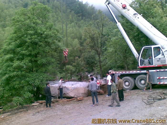

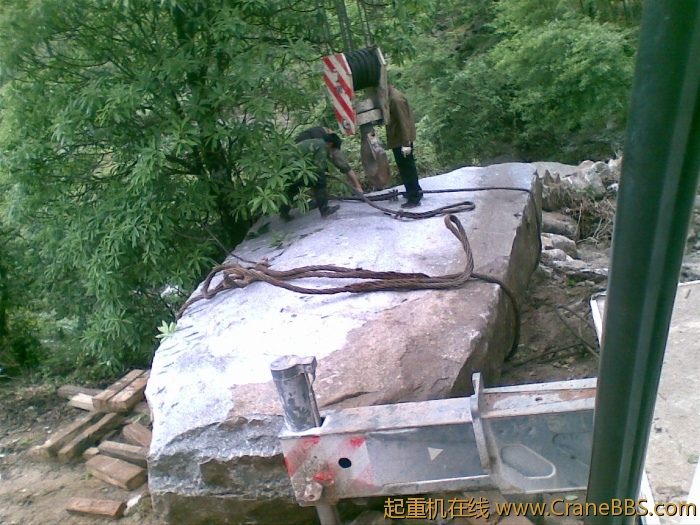

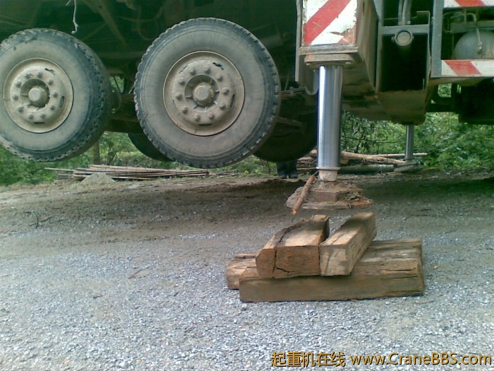

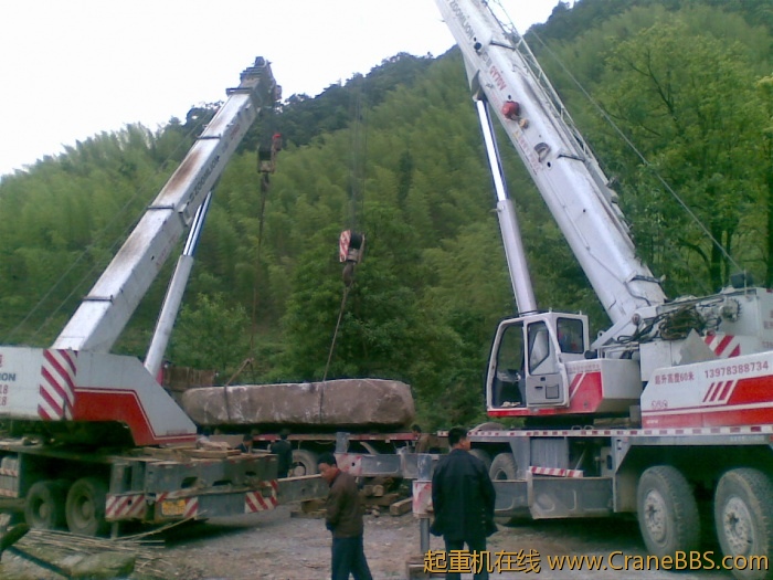

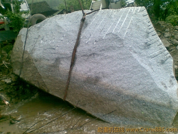

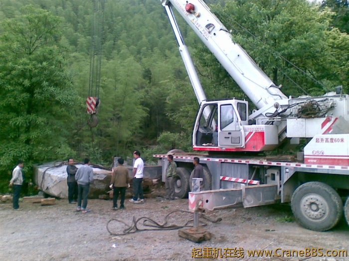

桂林深山老林吊石头50吨和70吨吊车在半坡上一个石头63吨.一个66吨

超了不少啊 50吨的前腿  没全出强啊

内容70的用打那么多副腿吗才30多吨

:dizzy:脚打那么高

    在半坡上。后轮与前轮相差1米多。不调好不好吊。而且两台吊车吊东西安全放在第一。

这个腿也打得太不稳了吧,万一滑一下就完了

板车也超的太多了

看着都害怕!钢丝绳太细!卡环太小!

70V的变幅油缸看着怎么那么细啊。。请问楼主  起臂有力度么?

板车拉得动么:funk::funk::funk:
发表于 2011-11-22 14:38 | 显示全部楼层
我怀疑那板车还能走不
发表于 2011-11-22 16:22 | 显示全部楼层
那70的配重好强大啊!!!!加了几T???是水箱吗?

4桥车拉个7,8十吨没问题。
