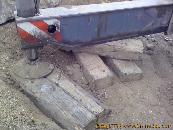

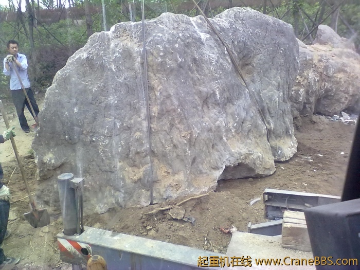

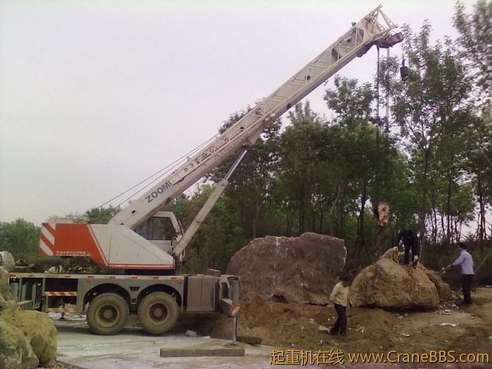

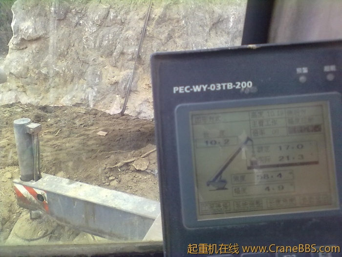

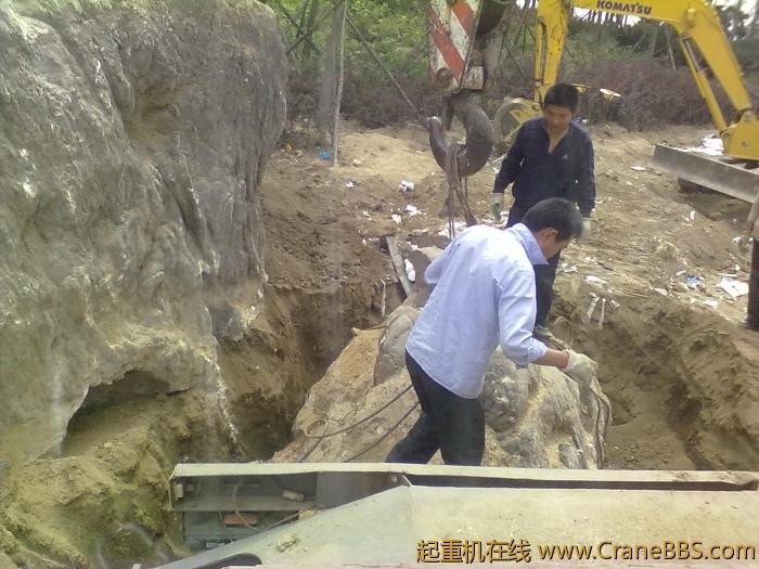

20110525280.jpg 20110525279.jpg 20110525282.jpg 20110525281.jpg 20110525283.jpg 超载当饭,不超难赚,这都嫌小,继续在干~流汗

支腿下面垫枕木,不是缩短了力臂么?岂不是更不稳定了?

  呵呵  辉哥说的不稳定是指吊物沿转盘中心旋转时,由于副腿的距离缩短,才影响吊装的稳定性,可辉哥还说,副腿只有在主腿部位地面不坚固,或有松土层,打上副腿防止继续下陷,第二由于所吊物体大于额定重量,防止吊装时由于支腿承重超出设计,而发生支腿箱开裂或是支腿变形!此时我的副腿是有用的!!!请SF指教!

嗯!多谢指教!!!

你的车是哪年的20H

    这是25的车好不好,只是出臂额重就17吨,5米的幅度不出臂应该是额重20吨但是我吊过27吨

    我没看出来这是25吨的
