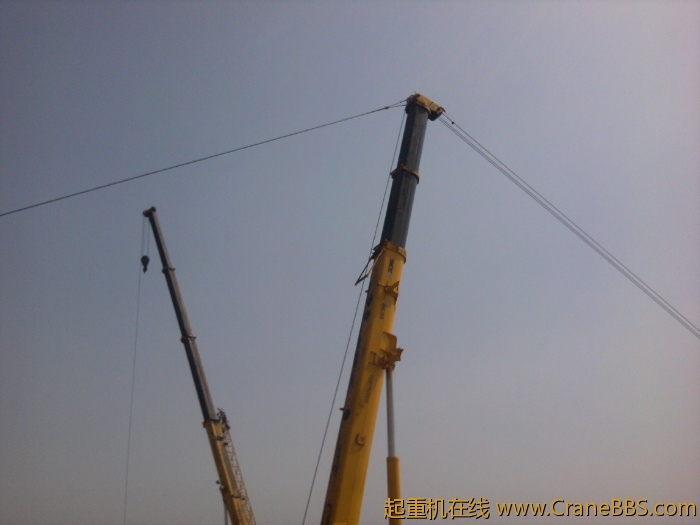

我在中长杆或全出杆情况下拉很远很重的东西     例如把臂抬到10米半径  吊点却在18米的外   这时大臂的程度事按10米半径算还是18米的算??折杆的可能有多大??

这个要具体一点  应该安杠杆力学原理来具体计算   可以确定半径不是10米但是也不是18米  力量也不是实际重量要具体计算  经常这样做会有一定的危险

18m。斜拉虽是违章,但日常作业经常会遇到,我在处理此类情况时会把臂长尽可能缩短。
