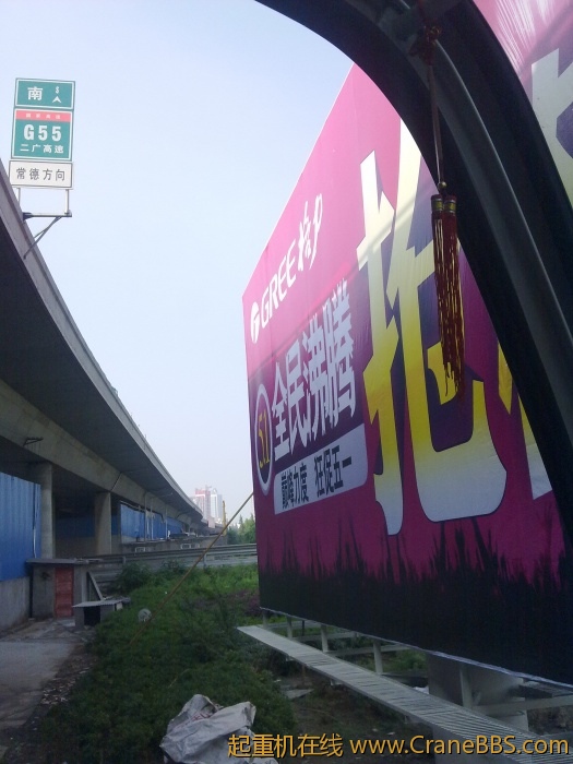

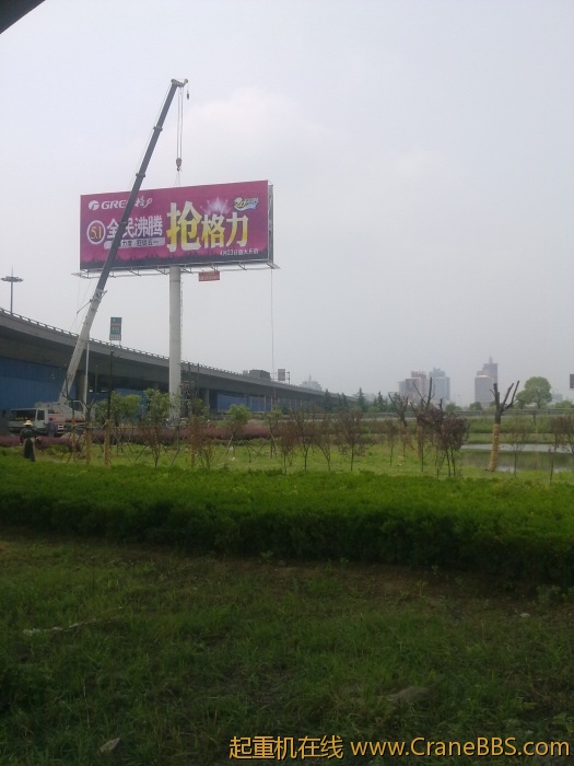

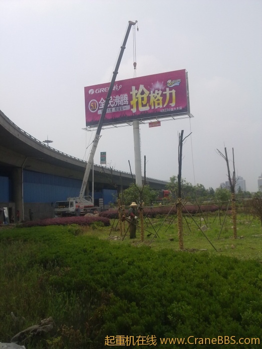

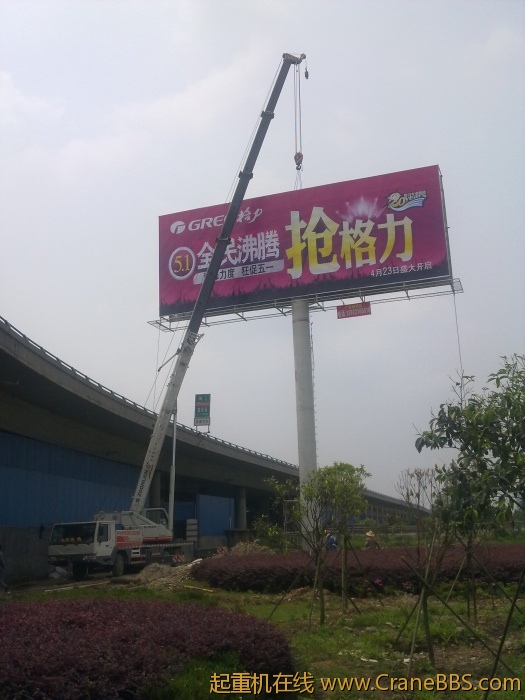

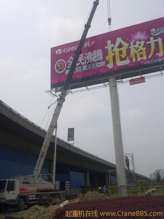

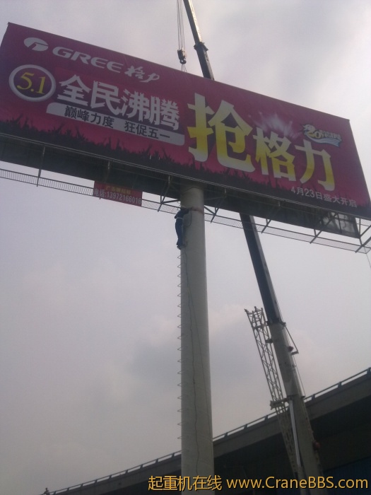

2000元大洋吊广告牌,把柱子县竖起,再把牌子挂上去就OK了。半天功夫搞定。地点襄荆高速,荆州高速中出口。
 楼主| 发表于 2011-5-31 08:15 | 显示全部楼层

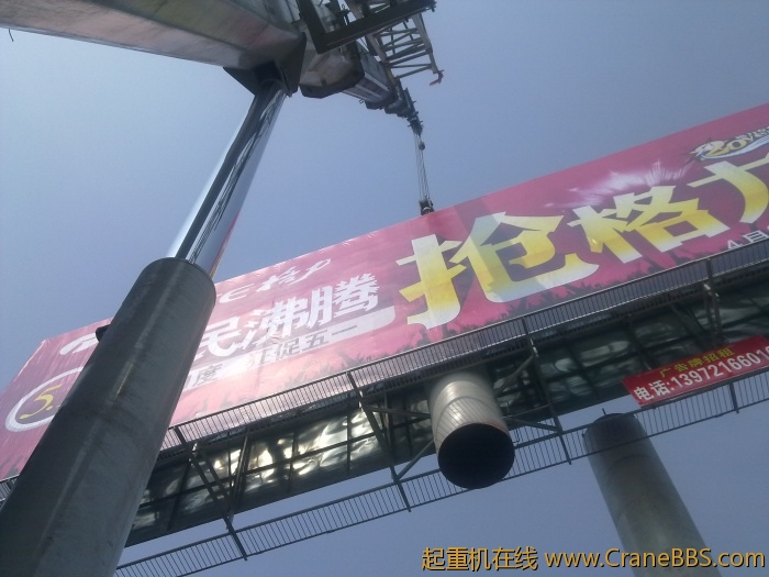

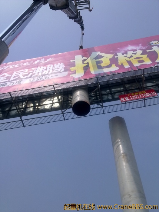

注意看牌子和柱子是非常不好就位的,在怎么吊也不可能吊的很平,加上有一点小风,弄了很长时间才弄进柱子里面。钱不是那么好赚的哦

哪个有多少吨啊
发表于 2011-5-31 19:54 | 显示全部楼层
很好办,挂两个导链

这活看这容易 其实不好干 有点风一刮

少出点臂撒,出么长又忽悠人噶啊!呵呵
