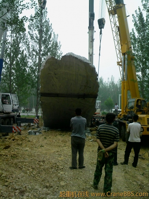

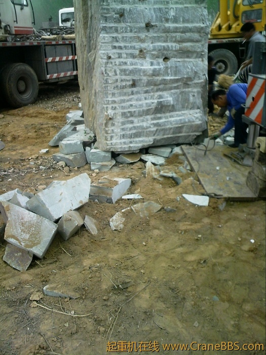

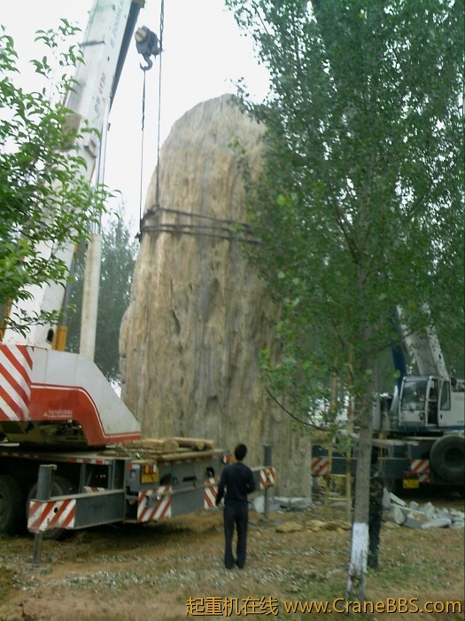

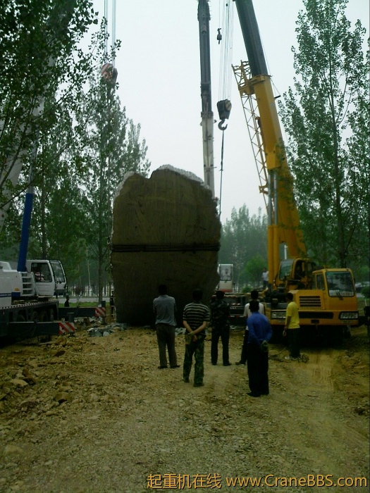

90v 加 俩50吨吊150吨石头

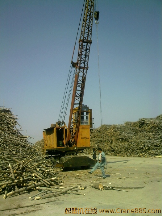

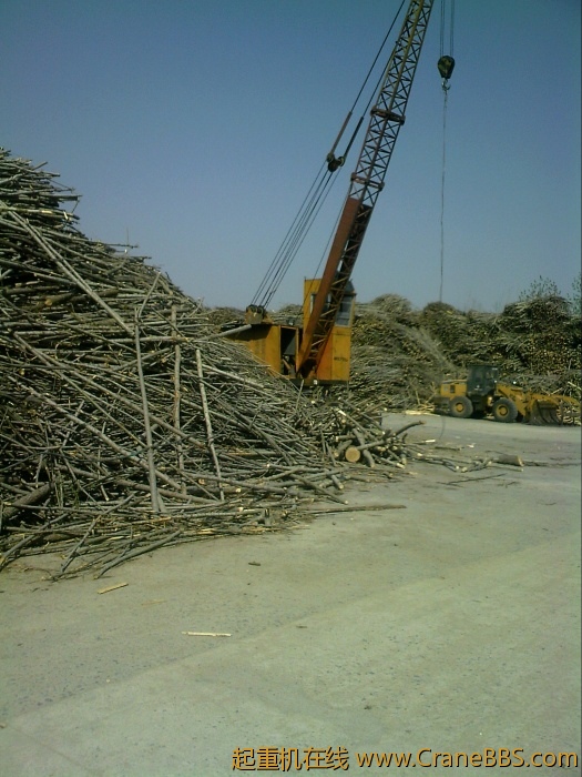

发错两张

三台车一万五    三个小时吊完

这个有 150吨 ??    150吨, 用的绳子这么细 就能吊起??
发表于 2011-6-1 20:26 | 显示全部楼层
明显没有 150吨重, 很明显,    这个石头是 睡着的 要吊立起来
90V  和 50B  吊立起来, 中联50V做的溜尾,  如果是 150吨,   90V 和50B 能吊立的起来??
而且50B 也升了不少臂    很明显, 这个帖子 是个 吹牛×的 帖子

呵呵  钢丝绳是两根55一根48的   我们天天吊石头     要是低于120吨就用三五十的了     不信也没办法           石头是山东临沂费县的放在路边卖的      这边人都卖石头

石头在车上卸下来的

我相信楼主的话,不是吹牛贴,如果是150吨,90和50立起来是可以的,吊起来就不行了.还有就是有个问题问下楼主,你发现你的那两个50这样合作真的完美吗?
这样分配有害的.
 楼主| 发表于 2011-6-8 14:27 | 显示全部楼层
中联50挪了次车     卸车的时候俩50吊一边90吊一边  两根绳    立的时候用的三根绳

严重违章,55毫米6乂61+1强度200的绳5。5倍安全系数是33丅多一点。又是捆邦用绳,安全系数不到。
