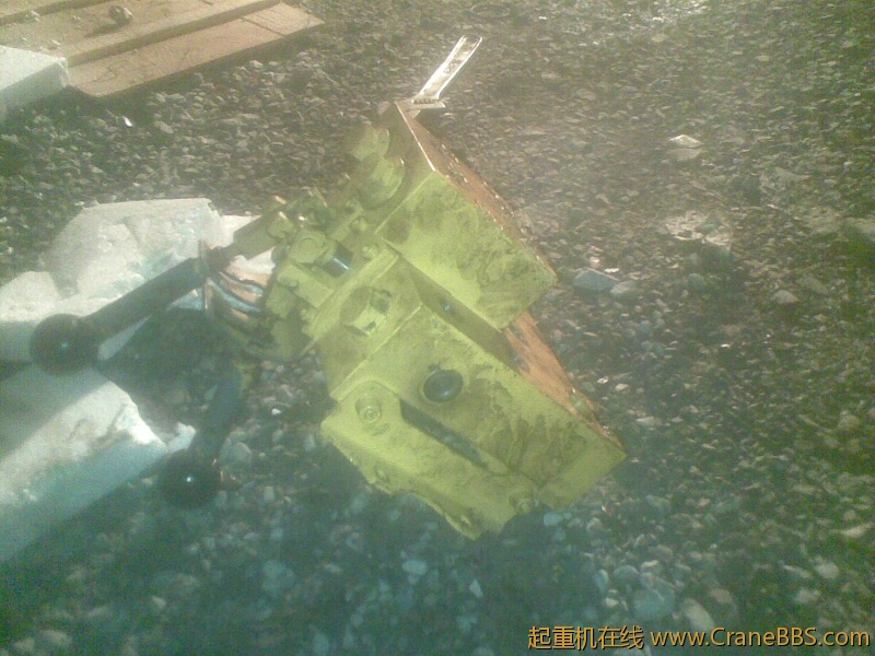

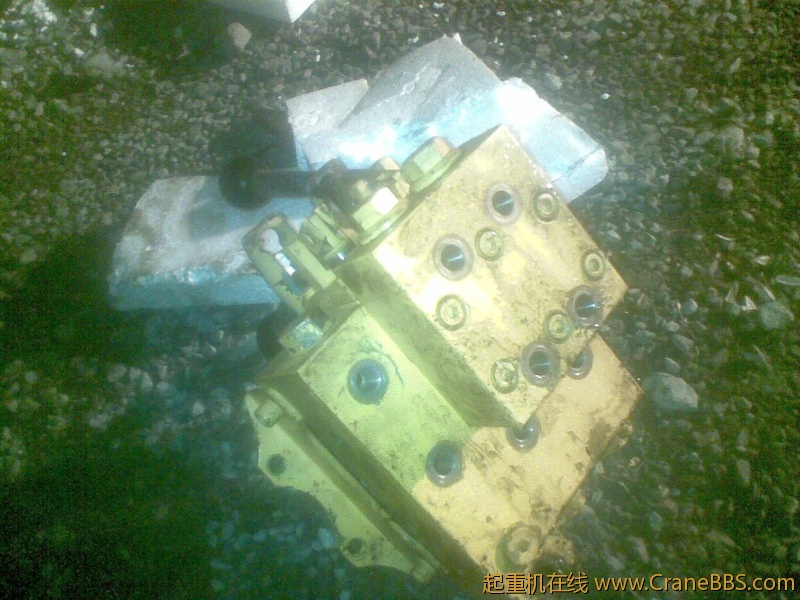

 楼主| 发表于 2011-8-18 20:40 | 显示全部楼层
换了个转换阀总成。问题目前好了[[/img]。等用10天半个月再看看
