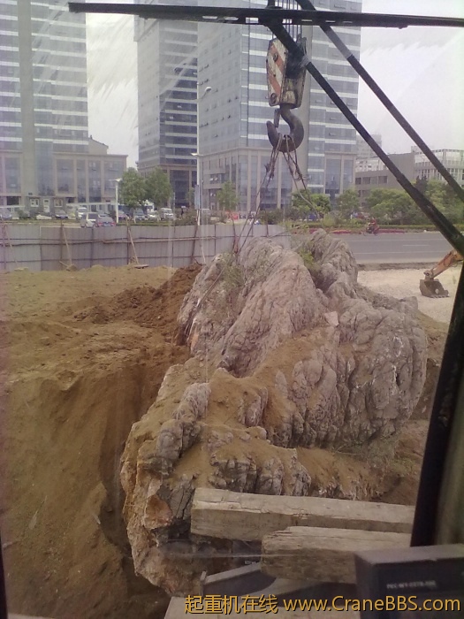

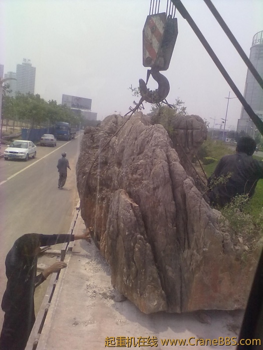

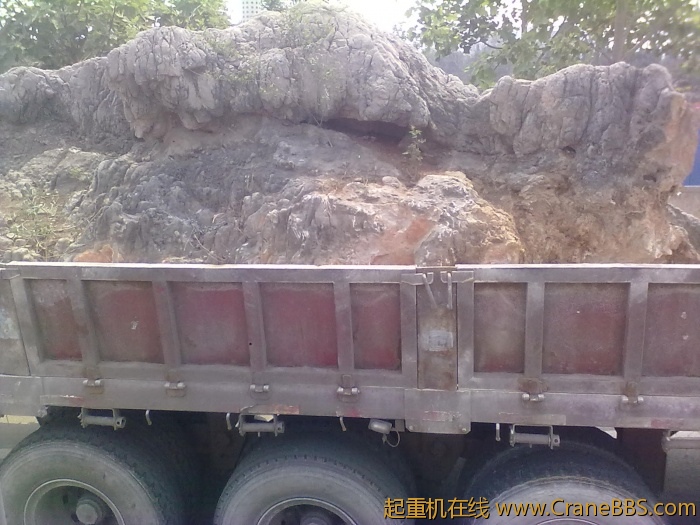

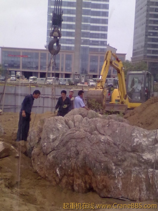

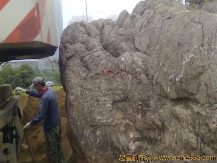

这石头23吨,从他的体积相信大虾也估计个差不多
半挂倒进我侧方支腿空里,这样力拔千斤!

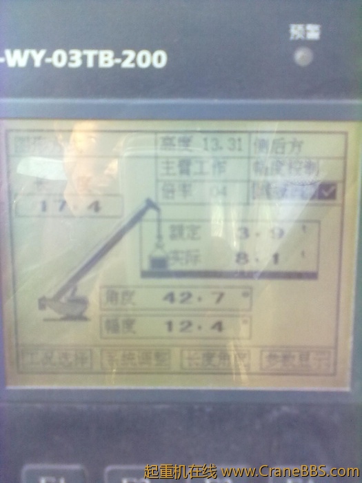

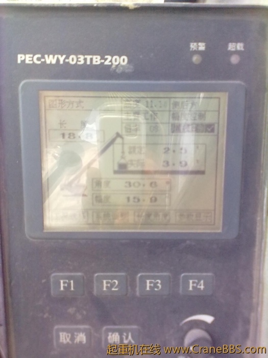

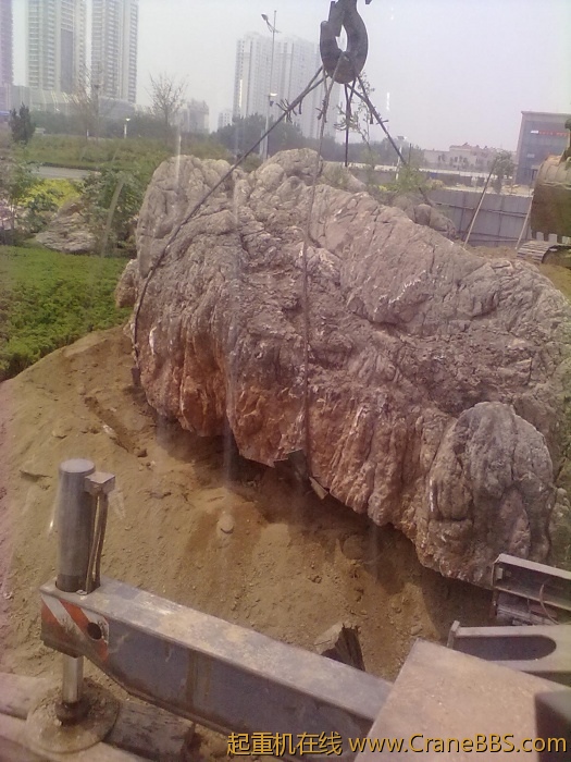

8倍率吊到侧后方
调车至最近距离

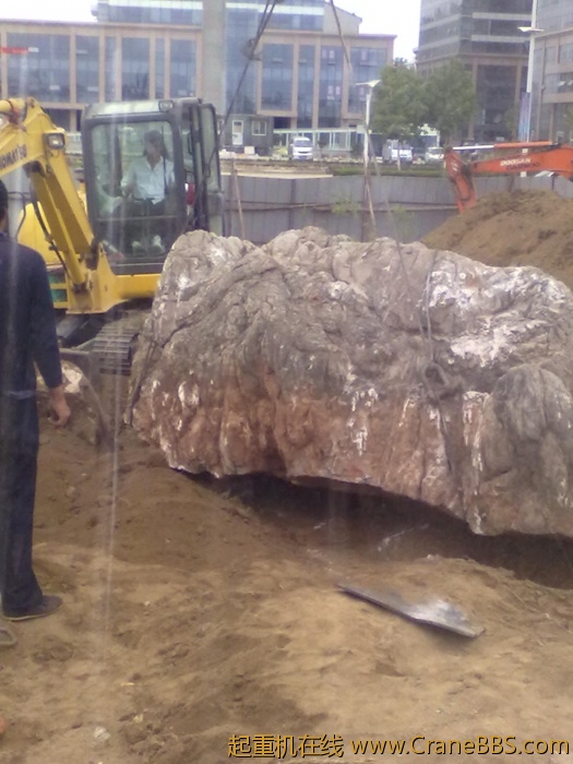

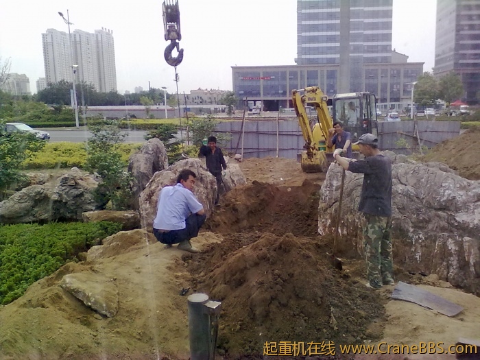

把石头在放8米是目的地

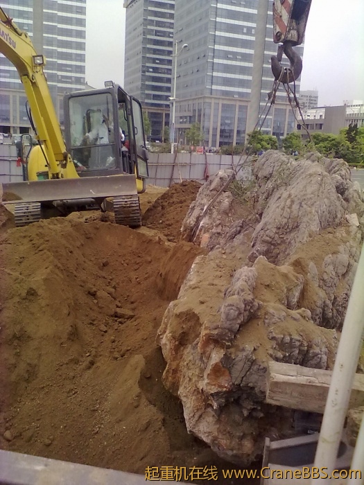

和小挖配合一边一边的挪!

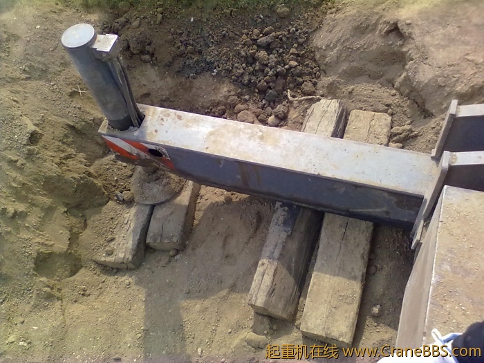

这破场地,不要再点评我的副腿哦,我在侧后方作业,不存在不稳定一说!呵呵希望我说的是对的我主要怕把支腿压折了!

还是要评论你的支腿,如果你就怕支腿断的话,你就直接一条木头横着垫这还要好.夸大受力面.

最后这张值得表现下,不错,胆大心细。不过淹死的都是会水的,谨记。

你的电脑怎么带高度显示啊 我的20h不带

回复 7# wladc
    打死犟嘴的,我怀疑是半伸腿开关动的手脚!
 楼主| 发表于 2011-6-6 20:06 | 显示全部楼层
回复 13# lwn
   我晕,这位大虾,20H有半伸腿开关?我开的可没有哦······

:funk:光看支腿你不怕转盘掉下来呀

超载没事  但是钢丝绳有点小了吧
