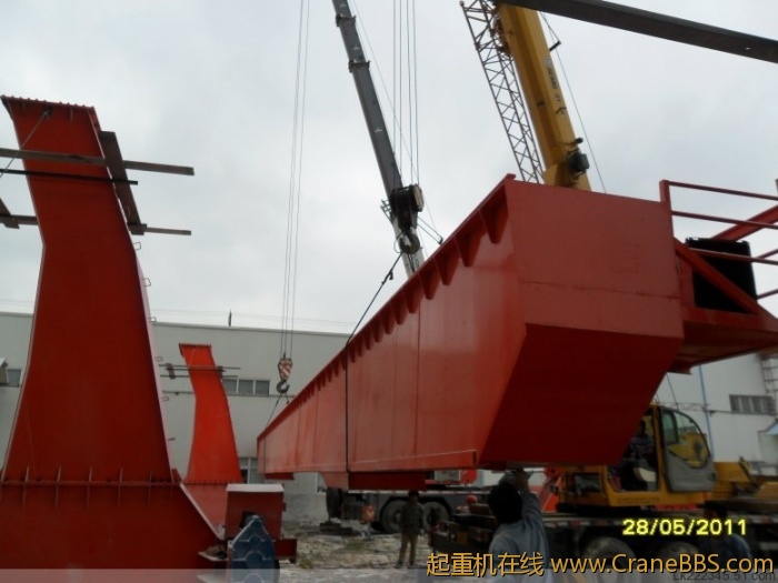

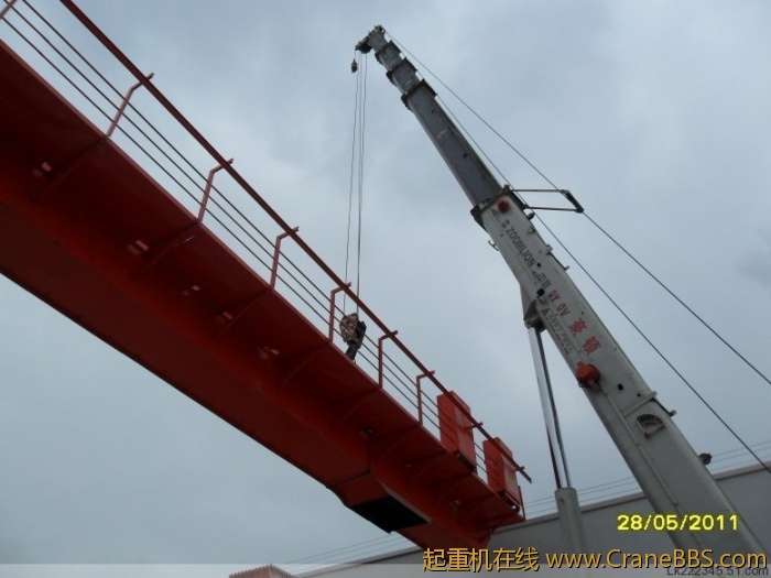

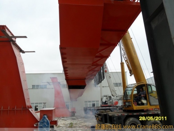

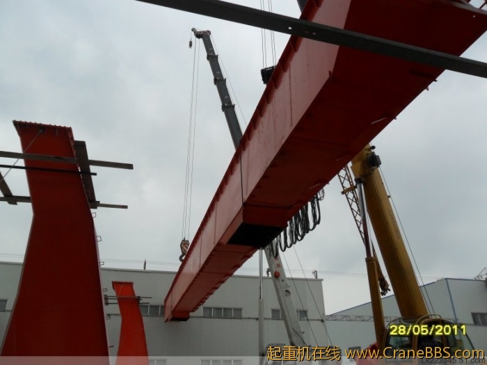

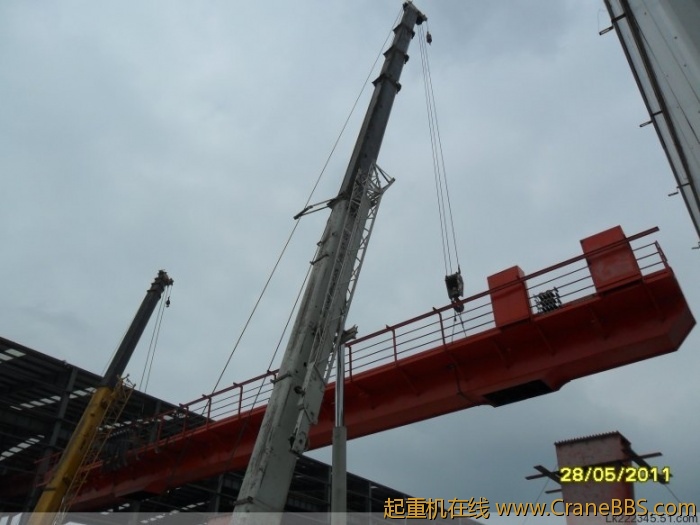

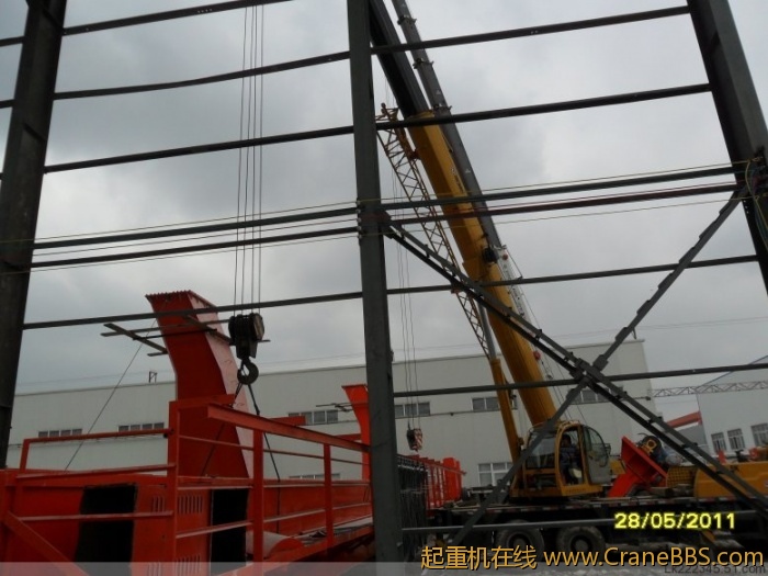

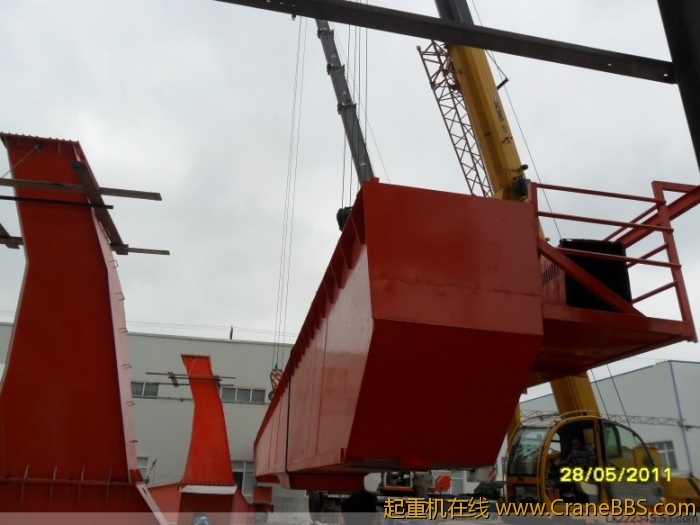

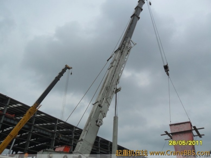

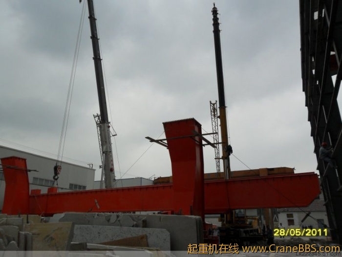

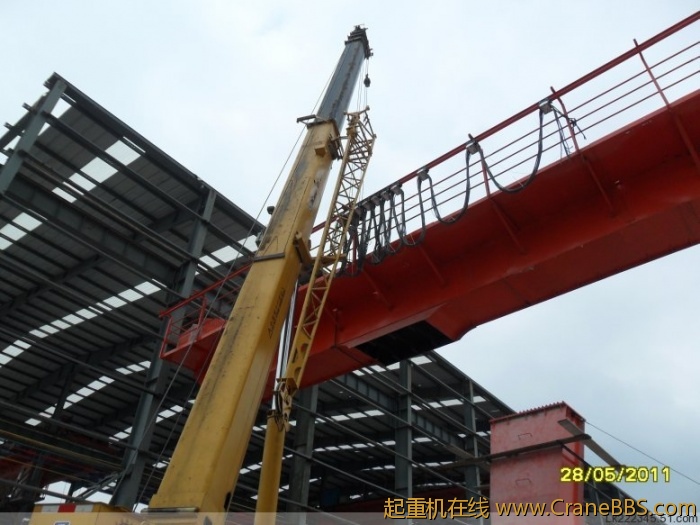

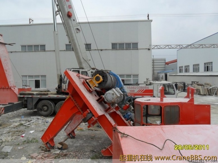

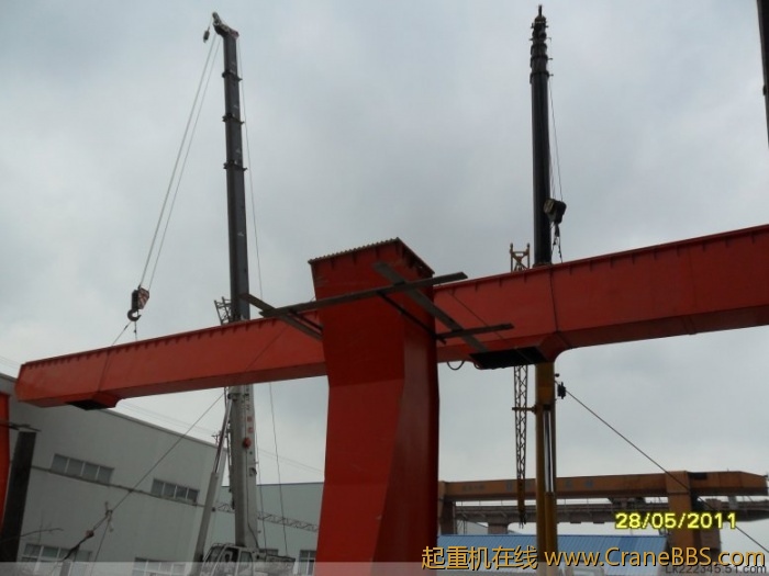

这是上几天K5干活拍的有点乱大家慢慢看吧 行车重25T左右起吊的时候我的K5称重是10吨 70V吃重在15吨K5跨距7米8场地还好 85620f939d621f2560452b6067b4f2e4.jpg 1279f50623f0a248dcb802ead0c80636.jpg fc90d897ef808578a43ee6dce2f4e5d6.jpg f4c41dbf4393b92e398f483a15d39965.jpg c71148fcb98b29b52bc18e142730e59f.jpg c92d85e973bd9b7dd6199afefdf104a4.jpg 4a426d20b7f1b714b0f94385f748978b.jpg 93ec89cb8962330d85b3f1ddec2dee2b.jpg 5adb92c202d23729295a937399bf9bef.jpg 310a68fd99da641fd815cf4acf8d3c58.jpg ba89eb91319a80dec8d64d06ba68cdb3.jpg a88248bb2c71eccbdfee0fd7fd9e577b.jpg

这太吊级别相差大!

本来找50吨的  70吨没事做就来了  车越大越好干活呵呵

   我的意识是2台车吨位差别!

本来是想找50  和30吨  我们这是充30吨的  可惜人家认识 这是在能吊的情况下充的

    楼主,你这样干不觉得吃力吗?你的25吃10吨。别人70吃15吨?如果我是你,绝对我只吃它七吨,剩下的18吨让70来。吨位分配这么不均匀不笨嘛?

70吨的吊臂不需要伸这么长把第二节主臂伸完就可以了。你这一样的行车我用中联50吨和25吨的安装过一次

    本来就是给的50T的钱人家来了个大的

    有点笨  呵呵 当时栓绳的时候也不知道到底多重 后来起了之后看能吊也就这样吊了还好不超

抬吊尽量要用级别差的不太多的吊车.
