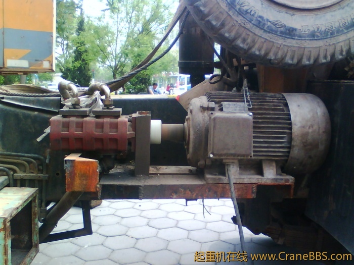

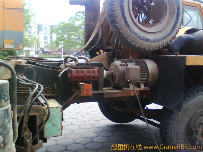

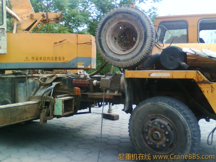

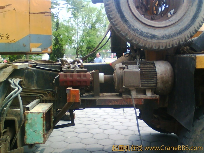

徐工16吨   油电两用  吊重的用油 吊轻的用电  非常经济

支架焊的太恶心了,再说功率根本不够

功率不够。电源也是问题。

转速是多少,不知道是否匹配。

正反转怎么解决

那功率够用吗? 建议用高转速马达 加装一个减速机

{:3_47:} 回复 12# 朋友
这跟回转有什么关系?
    用马达带动液压油工作的 跟回转有嘛关系呀?看图感觉应该是在液压油箱通往上车的油管上面加了一个三通一条通油箱一条通电源马达一条通发动机马达......回转还是用的原来的油路丫.....

这个16吨  电机和油泵的转速 很匹配  不过不能吊重的东西,因为没怎么大的功率,吊5-6吨不成问题,基本可以满足日常的小活。 再说了这车本来就不大,真要是吊大东西就不会用16了,可能就会用25或50了,你说我说的对不对,我的这个车的可以给大家参考下,因为现在的油太贵了,干个灵活赚不几个钱,别全花在油上。现在老16有个问题就是太废油,6135这机器简直是油老虎。如果你因此换发动机,考虑的问题比较多,如果一旦换了就会破环车自重,打破原有的平衡,有时可能你吊10-12吨就严重翘屁股,因此换发动机的方法不太可行,必须很专业的人才可做到, 这次我该电其实花钱不多,一个电机+一个油泵再加几根必要的油管,电机是在二手电机市场买的, 我的这个行为只是给大家做下参考, 我也有个更好的方法,这个方法我做过大量的计算得到的, 就是买个功率在50KW以上的柴油发动机,安在车的前面,也就是我安电机的位置,再买个油泵和必要的油管,注意买的发动机一定要变速箱,因为你买的油泵和发动机的转速不一定匹配,因此可以通过改变档位还转速,吊东西时把转速调慢转速,这样吊车速度慢,但有劲,可以增大稳定性,如果吊大的东西吊不动,也就用原来6315机器吊,吊小东西时,调高转速,速度快,工作的效率大大提高。 (此方优点省油省钱,而且不减动力。注意这个方法就是用两个发动机,跑路用6135发动机,吊东西用你买的50KW以上的发动机, 发动是放在车的前面,而不是安在车的配种块位置,如果放在配种块位置,考虑的问题就多了,比如转向等等,而且大大增大该车费用。用我的方法花不怎么多,花1万足够。)   希望专家给我点评下我的方法,我的方法是经过深思的, 本人(学生)物理的也是搞吊车,所以计算的数据应该不错。呵呵大家评论下把

    你不要。。。。   我问的是马达的正反转它要带油泵的呀    你的油泵可以反转吗

加个变频器就可以当油门了...

三十千瓦的电机都小   我们这石料加工场n多年前老黄河早就有改的  肯定是省油呵呵

回复 30# 朋友
    连接电机的线上可以装个反正开关啊,这样就能解决油泵的正反问题。

回复 1# hsw99888
    你用的是三项电吧。
