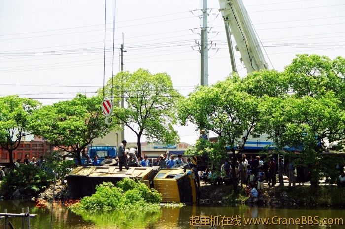

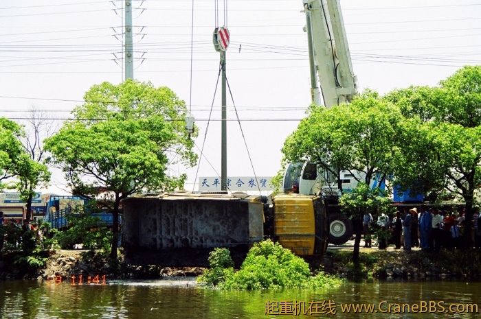

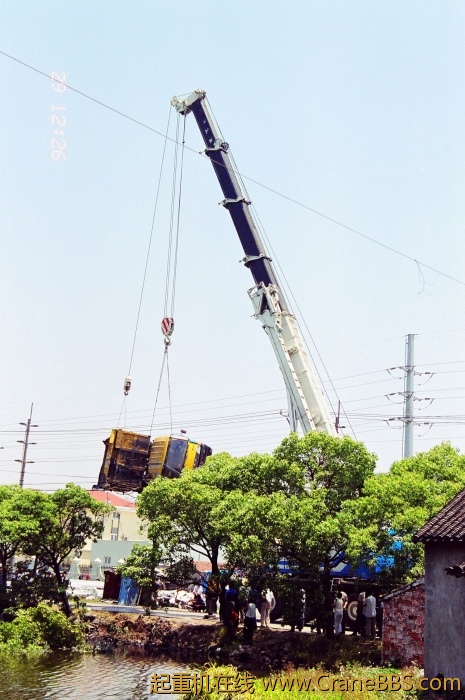

吊侧歪事故车的方法

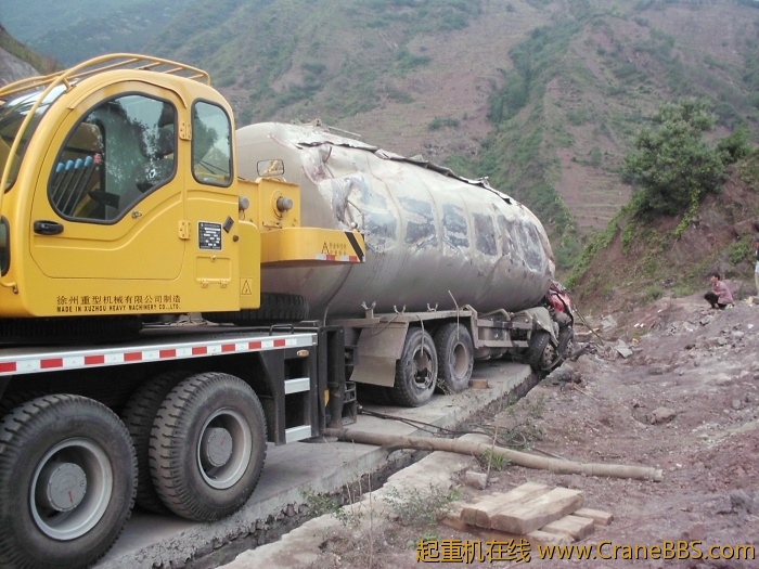

车子扶正后,是不翻向吊车的,空车轻,重车水泥都到那一边去了,你还得提着让它打灰。

在有这样的还是在前后吊的好、要用钩子对这个不行。帮一边绳子就行,要是扶不好过大的压力,对你的车伤害很大的。

站位不合理。

其实那水泥车一个车就搞定了

为什么 不在水泥车 屁股后面吊呢 尼股后面多近呀

那水泥罐车这样吊危险啊!万一绑的钢丝被割断,大钩会朝你这里飞。。。。。。那么好的地方都不会用!要是我 ...
223634883 发表于 2011-6-9 20:34 [url=http://www.cranebbs.com/bbs/images/common/back.gif]http://www.cranebbs.com/bbs/images/common/back.gif[/url]
    方便很多

两个吊车屁股应该  一个对着车尾  一个对着车头

安全意识可以4排轮子都放了木头,就是吊车摆放的位置不理想风险大了,在前后各一辆会好很多,调整的余地比较多,你现在的位置两个车都没有放一个在后面的力大,而且是重车要是翻转过头那就悲剧了,建议一辆把车翻转,一辆接力重心把车放平,随便说说,说的不对的,多多指教
