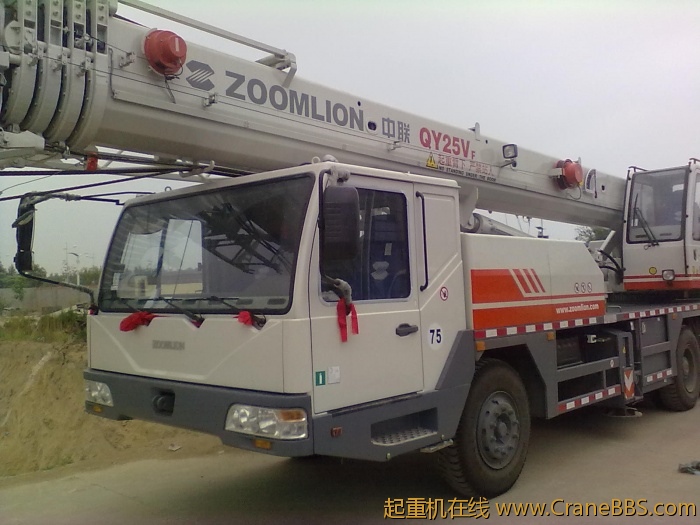

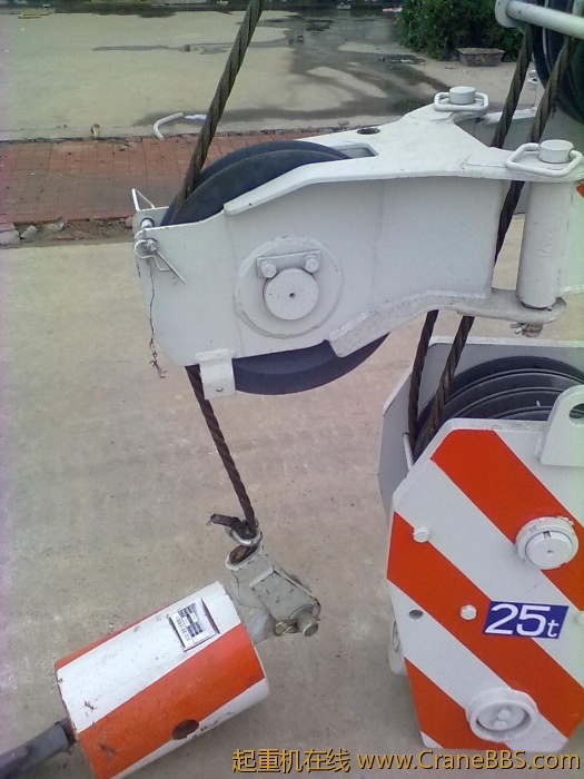

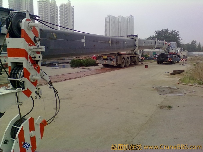

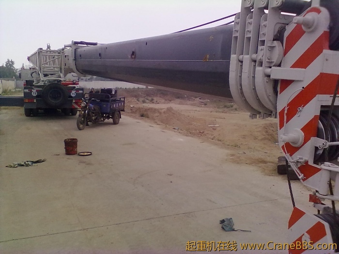

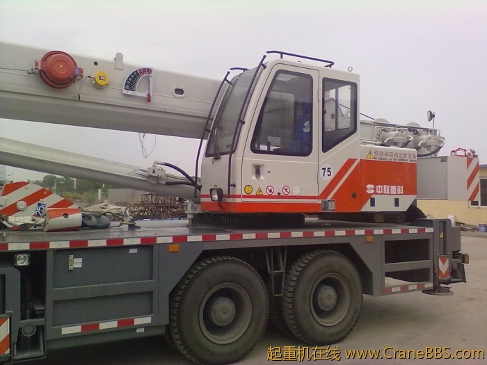

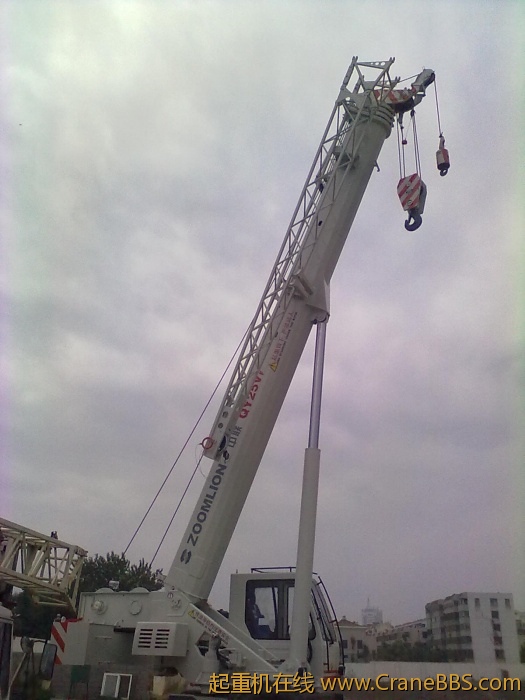

另外请问个问题    为什么副钩上不带限位?为什么新车下线不打满黄油?为什么钢丝绳都有锈了?为什么大杆这么干净没一点黄油!手机没电了,满手黄油不方便照,以后陆续上图

车左侧后边,后桥与支腿箱之间满可以做个工具箱,中联就缺这点钱?后两桥之间的扎步都取消了!下车门窗成催拉的了?和面包一个档次,80多万就这配置?失败,能个电动能花多钱?上车卷扬压绳器都没有了,这都是小东西,省去这些有多少意义??还有N多,不多做介绍!!!

    你就知足吧..中联已经给你换了很好的大臂钢料了..比原来的要轻了半吨..现在重量都加到后面的配重上了..这车的远距离吊载已经和徐工的25K5一样的了..

转台支架像20的...配重大了

    副钩防过起开关在副臂拆过来!

两共用一个???

    杆小了,变的高强钢板!配重加了!压绳器真没了!!!还有,这车最多8倍率,K5     10倍率!!不知道超载方面怎么样???

小钩的限位在这里,需要的话可以加到小钩。你是新手吗?连这个也不知道。

    都一个姓,能不像吗?唯一的区别是转台听说前移了30 公分,大大提高了后方作业的起重数据!

    哈哈 ,我以为两个!!新手老板能用吗??旁边的20H以前是我的座驾!

限位的应该有的,副臂上也有一个的啊。个人还是喜欢K5

:)不是说中联25V是出U型圆弧臂了吗 你的怎么还是多边的 他们厂里黄油打多了是要成本的;P
