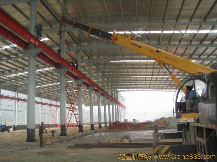

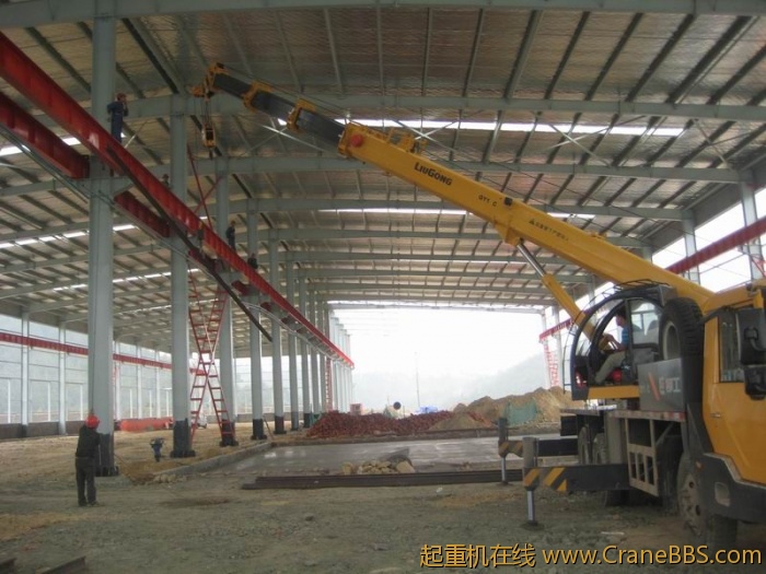

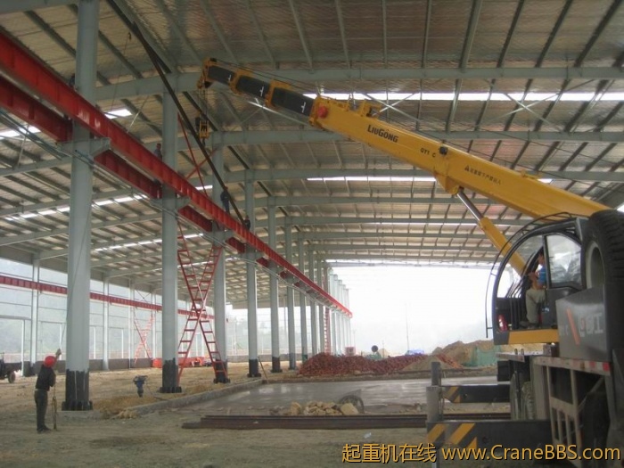

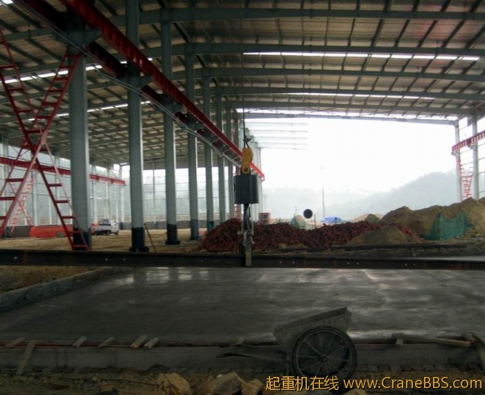

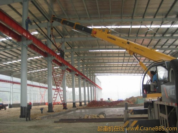

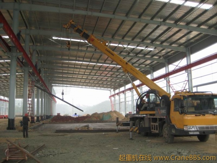

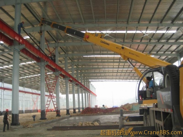

带载伸缩,不得已而为之。
发表于 2011-6-17 16:23 | 显示全部楼层 |阅读模式
调整大小 IMG_5910.JPG 调整大小 IMG_5912.JPG 调整大小 IMG_5915.JPG 调整大小 IMG_5918.JPG 调整大小 IMG_5919.JPG 调整大小 IMG_5920.JPG 调整大小 IMG_5927.JPG 调整大小 IMG_5922.JPG 调整大小 IMG_5923.JPG 调整大小 IMG_5924.JPG
发表于 2011-6-17 16:35 | 显示全部楼层
这点小东西也叫带载伸缩呀!那我接副臂比这个重多了!
发表于 2011-6-17 17:53 | 显示全部楼层
柳工12C。这也太正常了嘛。
发表于 2011-6-17 19:05 | 显示全部楼层
都这样干
发表于 2011-6-17 19:29 | 显示全部楼层
这个没问题的!
发表于 2011-6-17 19:30 | 显示全部楼层
12吨真不小
发表于 2011-6-17 19:59 | 显示全部楼层
:dizzy:照这样说每次伸缩大臂都要把大钩拆了。
发表于 2011-6-17 21:22 | 显示全部楼层
哈哈 吊路轨 最麻烦的事了 不停的活  这高度可以啊  那个路轨夹子  最好 2边烧焊个3角铁 防止失平衡时候滑脱

 楼主| 发表于 2011-6-17 22:58 | 显示全部楼层
回复 8# 毛毛毛毛
    毛毛高招,谢提醒。

在这种厂里干活最憋屈
发表于 2011-6-19 00:50 | 显示全部楼层
还没个钩子重也叫带载伸缩?那你带上钩子就是常带载伸缩了
