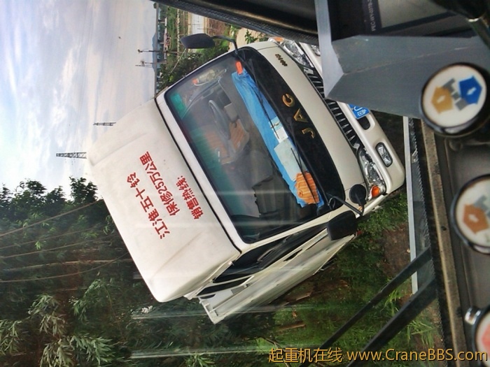

扶正十至二十吨的事故车,都是用大小勾?有那些危险?
小勾的起重是3至四吨。
扶正车时大小勾各力平衡,小勾会不会超大重会损坏卷扬器。
吊这种反了的车,一般都是用大小勾扶正。 问题是用大勾为主力,小勾为幅力。整体是十多吨,请问一下对于小 ...

开玩笑..谁教你这样搞的..只用大勾就行了..硬来..不会翻跟斗的..放心吧..

    (我们的老板要求扶正车必需要大小勾,避免二次损伤)
今天路过看到一台吊车在吊一个小中货车?  他只邦了地下那边,看他们想起来又不敢起来,然后听说又叫了一台吊车过来扶。

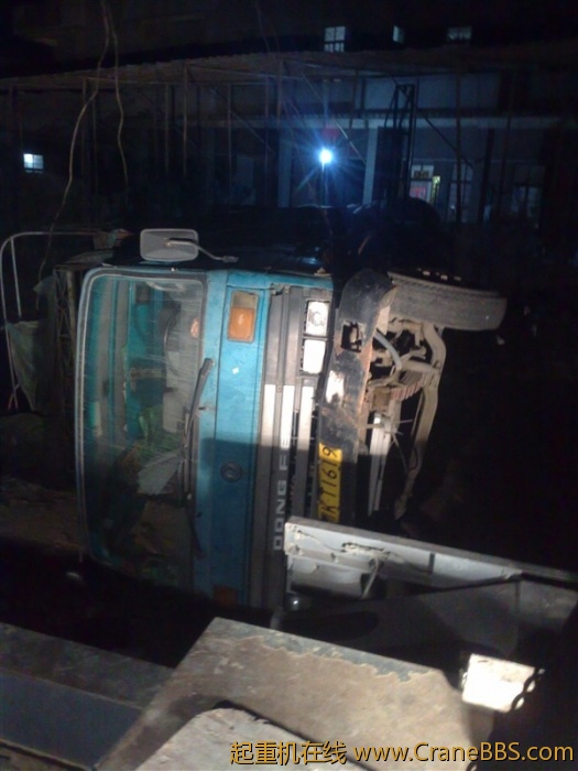

这种情况我经常吊。用一个钩就行了。车不重可以用小钩稳但要配合好。车重就不行了。
发表于 2011-6-17 20:21 | 显示全部楼层
我们这里吊侧翻车都是只绑地下那一边的大梁或者横梁.然后就翻过来.从来还没再次翻过去.:)

    今天路过看见有个同行的就是穿绳下面,邦大梁,我当时就是非常有兴趣看一看,是不是真的不反过来。
很可惜的是,用了两台吊车来吊。。。

是这样的,看你的车摆在什么位置,如果是直的,就是车屁股跟那车成一直线,大勾起到临倒的位置起点小勾,转一点,转到小勾受一点力大勾刚好受力,再放小勾。要横的,成T字型,那就更好办,大勾起到小勾受力然后放小勾。注意垫木头啊,别吊起来了它溜了!

我一直帮事故大队吊事故车从来没用小勾,直接吊底下

{:3_46:}这么大的工程车谁教你用小钩子的一个大钩就行了 轮胎是胶的翻过来没一点事 有时候还能做点好事
