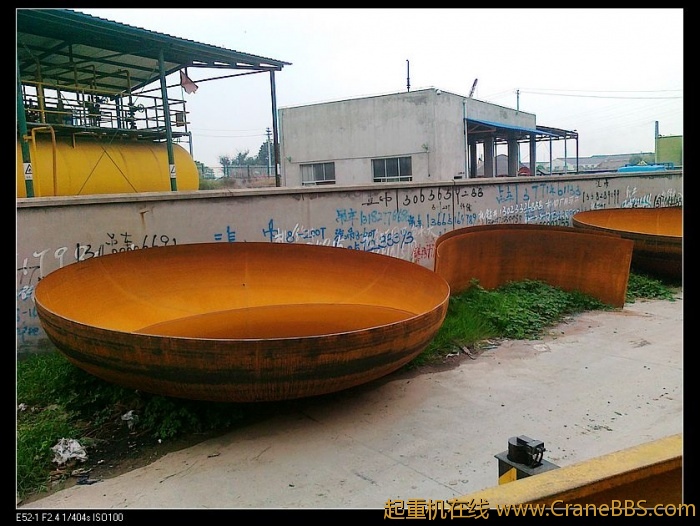

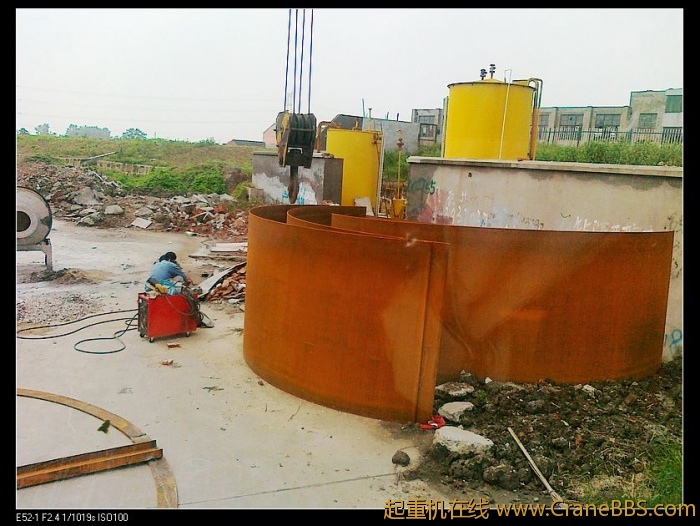

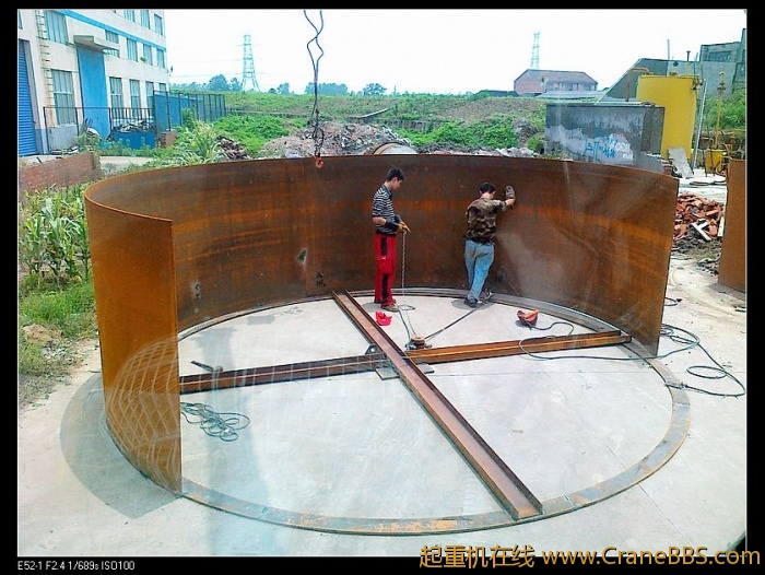

:lol 顺便问下  今天拼接的罐子5米2直径  幅度10米样子 16吨   一个50吨吊车 能就位嘛?(就位在水平面上)

50K不行

老50吨10米才吊10.5t,新50吨10米吊13t

    一个车最少要90吨 吊车独钓 哈哈  考虑2个50的抬吊了

10米。可经吊。21吨。没有问题。

10米。重16吨。50吨没问题。

    :funk: 吊21吨啊 啥个牌子的50啊  我看性能表上最多13吨啊

超个3.4吨不是问题,平地上移到翘了,罐底放管子拉到位。。。勿事来哉?
