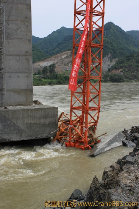

咋整?
发表于 2011-6-27 21:34 | 显示全部楼层 |阅读模式
IMG_1085.JPG 调整大小 IMG_1089.JPG 调整大小 IMG_1094.JPG 调整大小 IMG_1095.JPG 调整大小 IMG_1098.JPG

发表于 2011-6-27 21:40 | 显示全部楼层
这睡敢救援啊   随时可能倒的啊 还是爆破吧:lol

发表于 2011-6-27 21:46 | 显示全部楼层
在下面用材料加固,用塔吊自己拆下来
回复 赞 反对
 楼主| 发表于 2011-6-27 21:47 | 显示全部楼层
我的思路:1、爆破,2、拽倒,3、加固后吊车拆除。

 楼主| 发表于 2011-6-27 21:52 | 显示全部楼层
回复 5# terry900
    塔吊自己拆下来
因塔吊倾斜一定角度,此法实施难度增大,安全上难保万无一失。
回复 赞 反对
发表于 2011-6-27 22:00 | 显示全部楼层
回复 7# djhxiaoer
      可以加固的  把第一节和第二节标准节用模板围起来灌水泥  我见过没地基的塔吊  就是挖个坑丢一节标准节下去灌上水泥露出上螺丝的孔就行了
