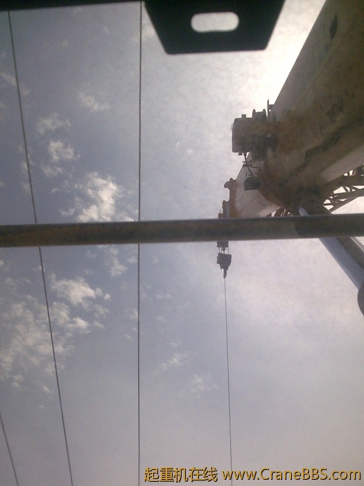

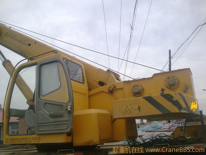

下面这张照片钢丝绳距离380伏电线1米5左右..这种环境连续工作了11小时

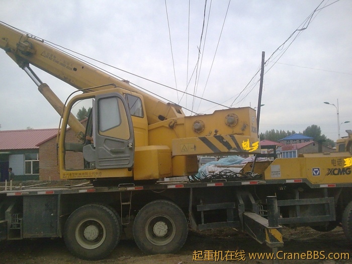

这张照片、大臂距离电线半米左右..

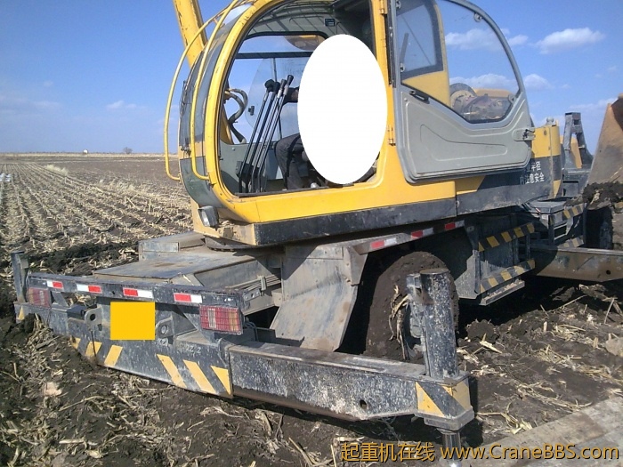

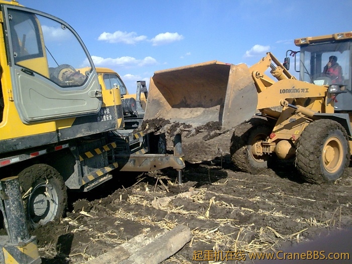

这场地真的很烂...后屁股贴地了...

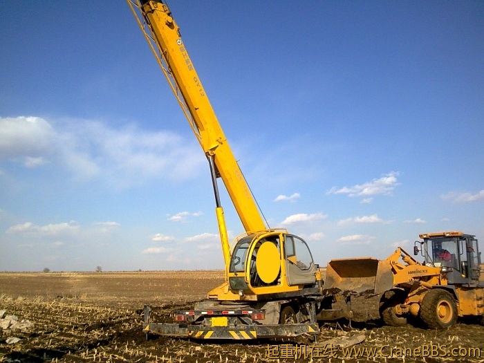

用铲车压一下...心里有点底...

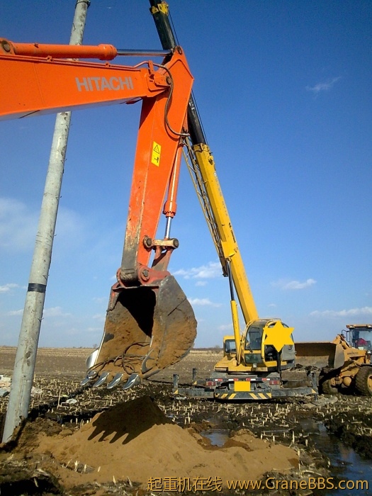

送的有点远...没有铲车帮忙 想都别想的事...

其实挖机立电线杆也蛮快的!

第5张图怎么回事哦。

:L有勾机,还要请吊车装这杆。。。

徐工老式的操作室比较喜欢,视线比新的好

铲车可以做超起用,难怪稻田也敢来玩

楼主吊的15米或者是18米的水泥电线杆。35KV线路使用,中间电焊焊接,挖掘机立杆的话有难度,容易把电杆搞折。
楼主你那车腿子陷的太深了.
 楼主| 发表于 2011-6-29 13:46 | 显示全部楼层
回复 5# ↙凌晨£阳刚
    铲车压住腿子,不就翻不过去了么:funk:

34楼的哥们正解!! 钩机立不起来的,杆子容易坏! 钩机是跟着挖坑,我们吊进去,摆正、对经纬!完事铲车填土埋杆!不立不行了、在不立天暖和了土埂松了 就没个立了!

哥们 这地方你也敢下啊? 那支腿能打起来?
