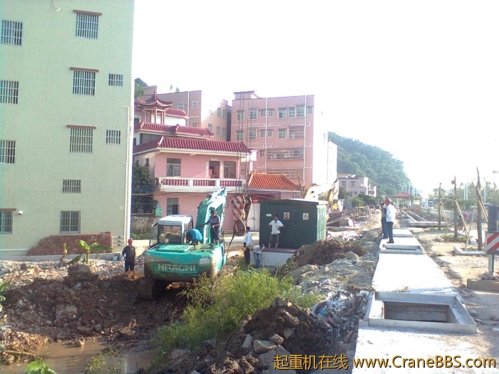

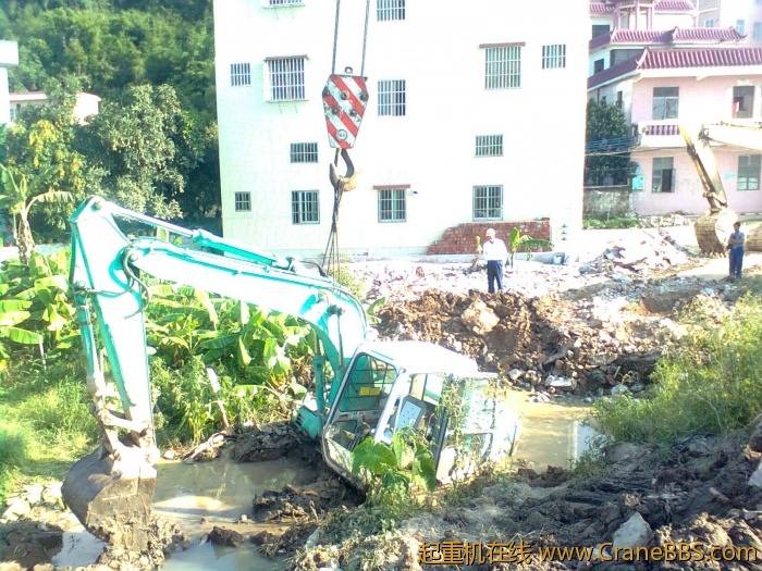

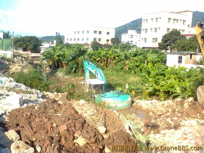

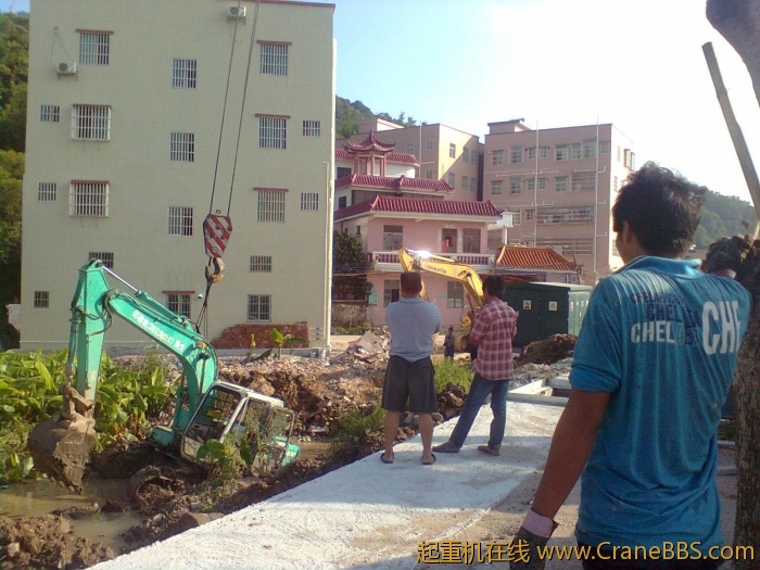

这是120勾机!要多大吊车才能吊起?距离13来米!多少吊费合适?:lol

能发动得起来吗?
发表于 2011-7-2 19:19 | 显示全部楼层
发动机进水咯 自己干不起了。两个25就能上来

用2个50吨最保险了,吊费最少也得8000左右

能摆两台吗?能的话一台50一台25就可以了
发表于 2011-7-2 21:25 | 显示全部楼层
70就行吧
发表于 2011-7-2 21:44 | 显示全部楼层
肯定能保险吗?吊的时候,钩机下面是有吸力的。什么因素都要考虑到才行

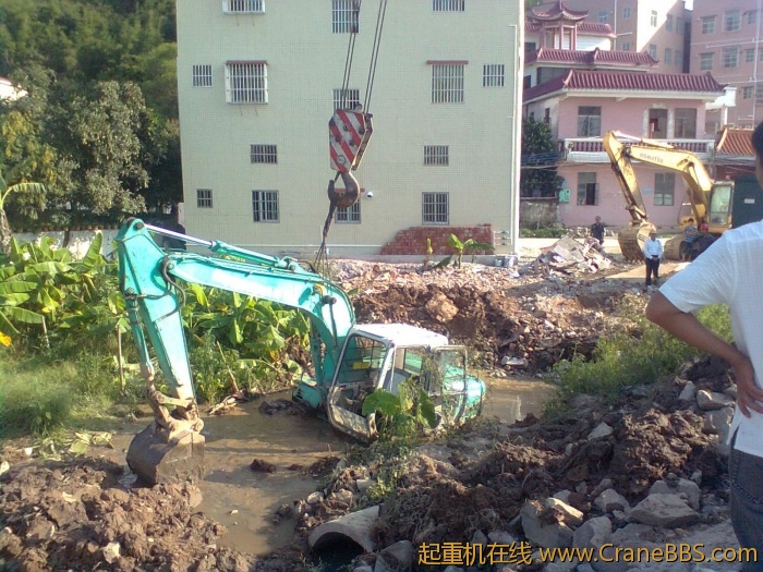

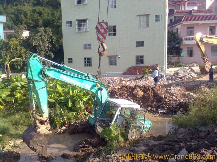

看陷的样子,下面的吸力应该很大的,勾机的自重12吨左右吧,还是保险,找大的吊车吧

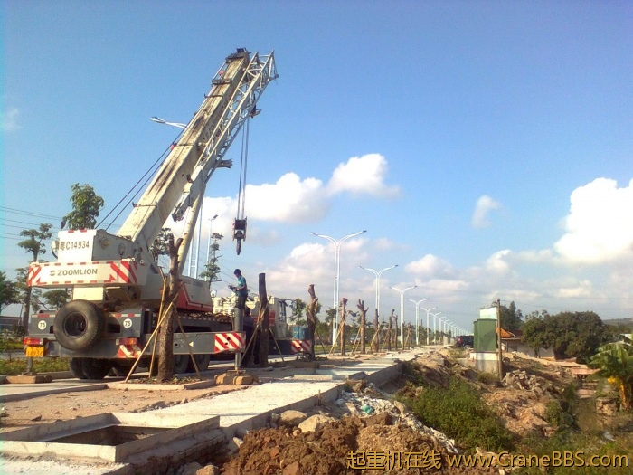

图像0350.jpg 图像0351.jpg 图像0352.jpg 图像0353.jpg 图像0354.jpg 图像0355.jpg 图像0356.jpg 图像0357.jpg 图像0358.jpg
 楼主| 发表于 2011-7-3 12:12 | 显示全部楼层

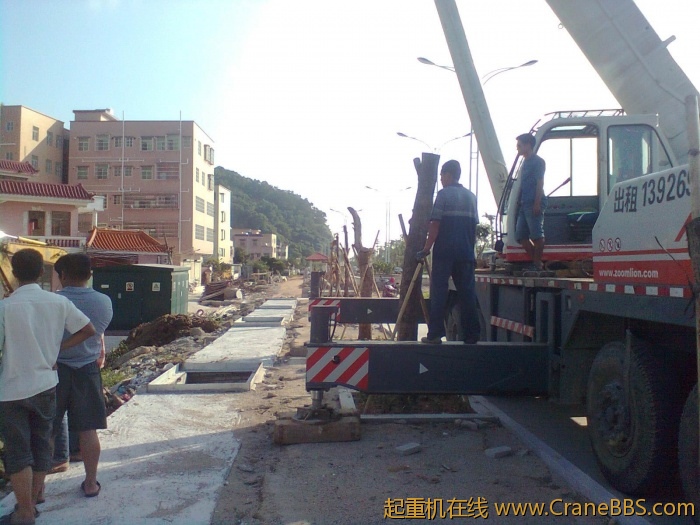

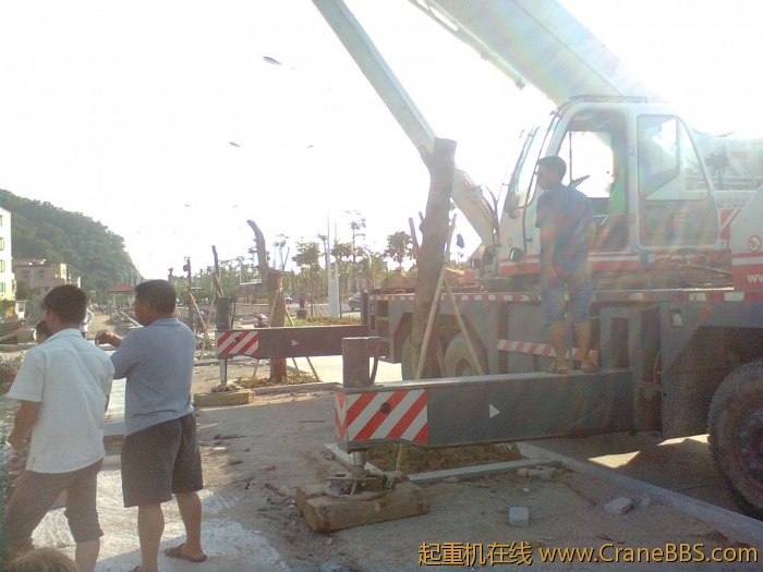

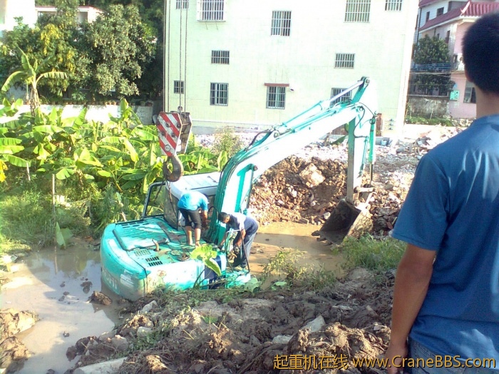

吊得动;但起不来!:lol
 楼主| 发表于 2011-7-3 12:13 | 显示全部楼层
50的吊车!
 楼主| 发表于 2011-7-3 12:16 | 显示全部楼层
出了19吨的力;只能吊得动;但吊不起来!后来吊着勾机自己走出去的!:lol
 楼主| 发表于 2011-7-3 12:18 | 显示全部楼层
20分钟的车程;吊费2000大洋!:lol
发表于 2011-7-3 20:19 | 显示全部楼层
70的不一定能起来,淤泥的吸力太厉害了!
发表于 2011-7-3 20:54 | 显示全部楼层
70吨14米可以吊15吨

    什么牌子的70T这么强悍,14M还能起15T?

:L在水里重的很 不是在地面上
