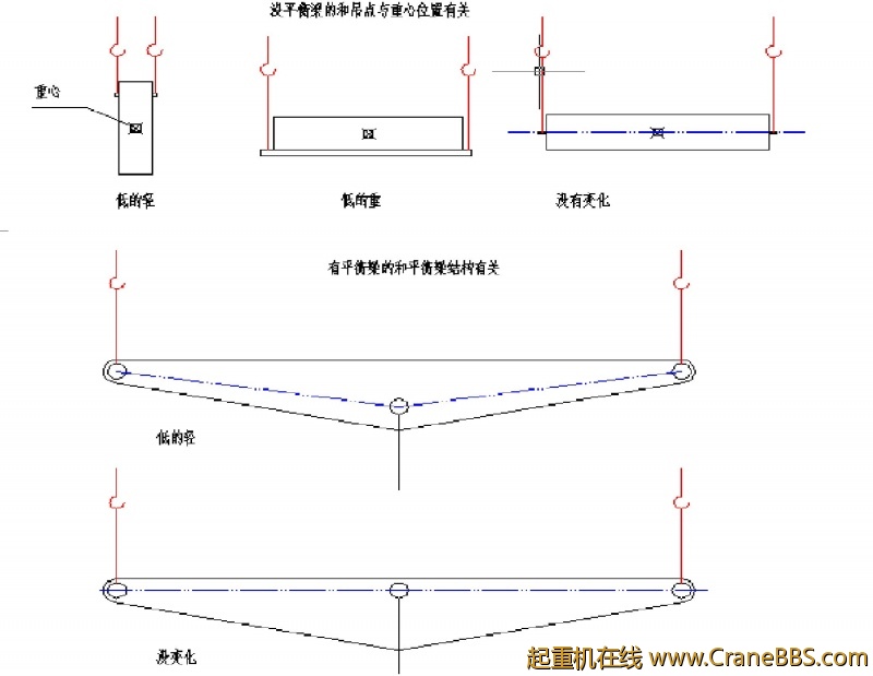

两车抬东西 高的一端拿的分量重 还是低的一端重

与吊点的具体位置有关系。当两吊点在物体上部时,高端重;当两吊点在物体下部时,低端重。

发表于 2011-7-13 09:56 | 显示全部楼层
应该是低的一端重。

发表于 2011-7-17 22:02 | 显示全部楼层
两台吊车抬东高的一头拿的分量要重一些。跟小时候两人抬东西是两码事。起得越高。吊得越重,下面的车只是起到溜尾的作用。

发表于 2011-7-18 13:03 | 显示全部楼层
双机平抬有规则的条状物,看做一条平行线,如果一边矮了不超过45度角,矮的这边重。超过45度高的那边重!

发表于 2011-7-27 11:14 | 显示全部楼层
如果重物的重量是均等的,吊点也均等的话,基本就是角度的问题了,
一般经验,以45度为准,在吊物与水平夹角小于45度时,低的一边重,
角度超过45度后,高的一边重,
主要是吊车与吊物属于柔性连接,出现吊物倾斜的情况时,钢丝绳不在保持垂直向下,
这中间有斜拉力的作用。

发表于 2011-7-27 18:15 | 显示全部楼层
两车抬吊时,两端重量随着高底倾斜的角度的变化而变化。

发表于 2011-7-30 19:17 | 显示全部楼层
低的重

发表于 2011-9-8 10:23 | 显示全部楼层
高的重.
