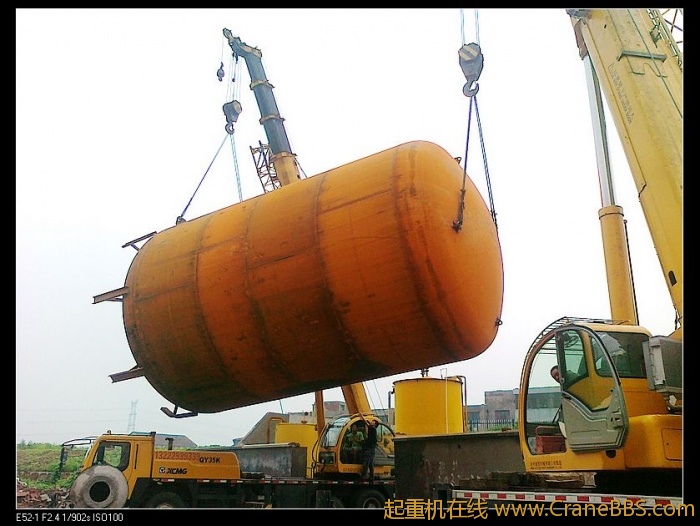

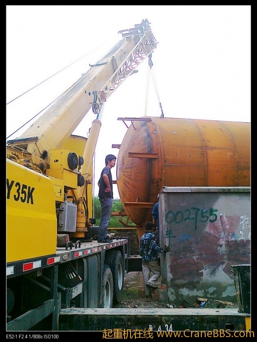

25k果然送远不输50k啊 外快大米 嘿嘿

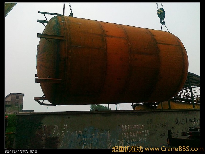

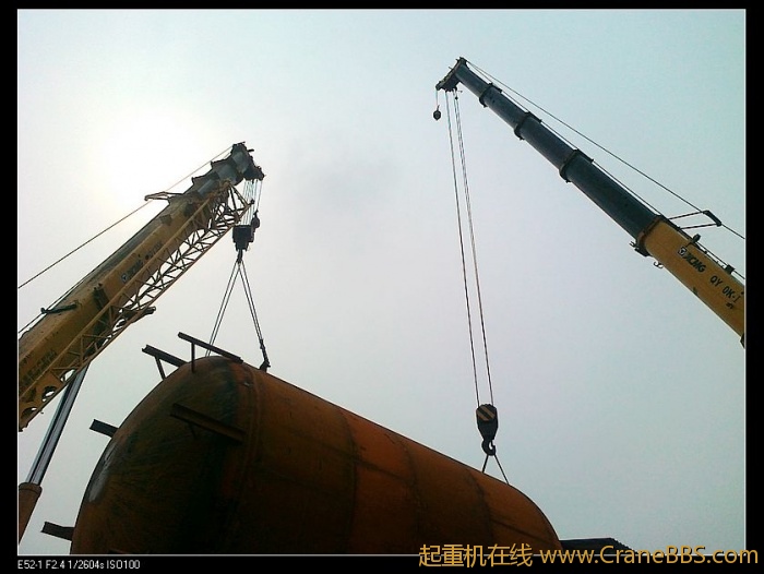

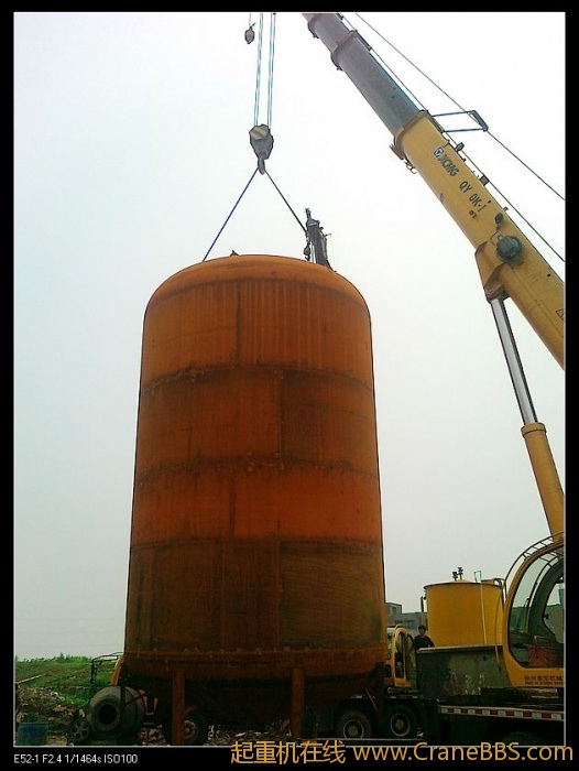

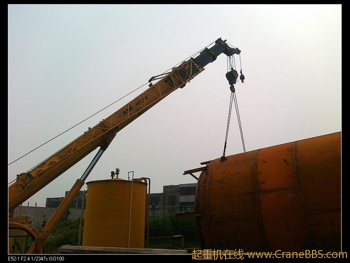

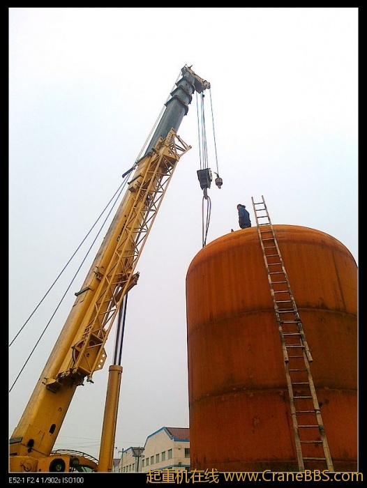

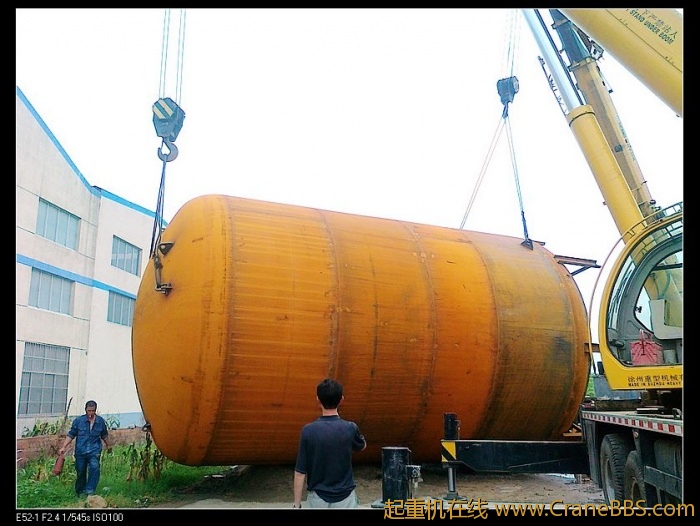

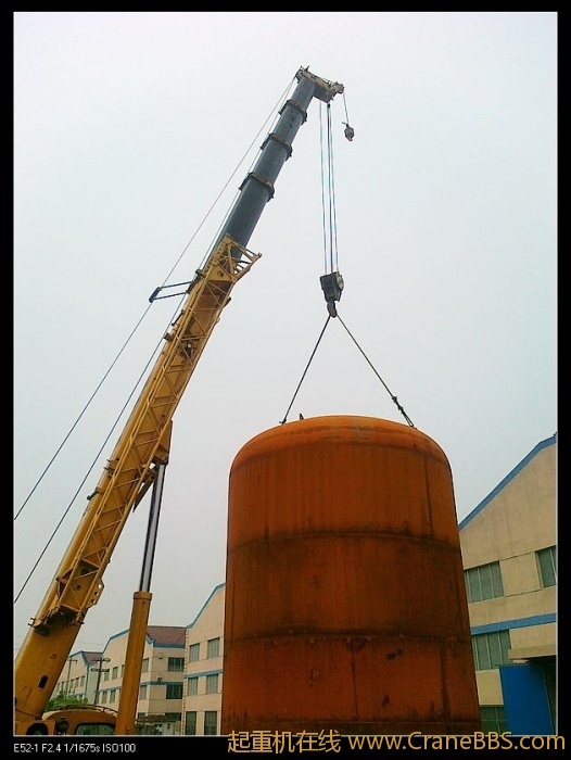

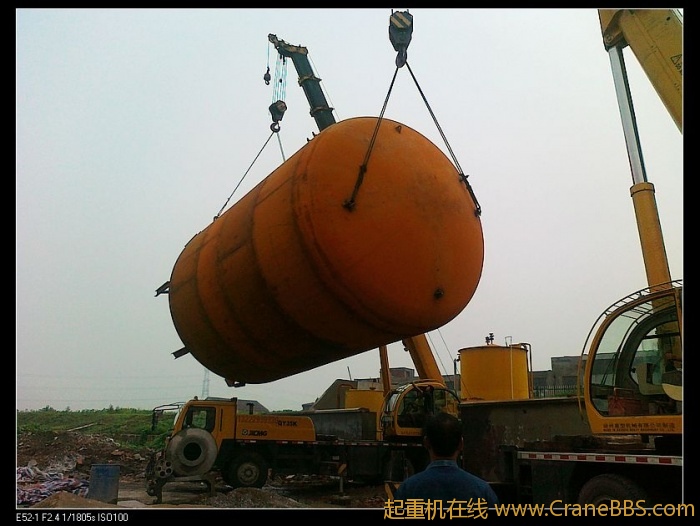

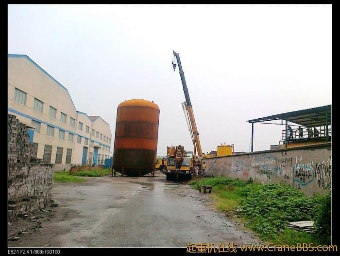

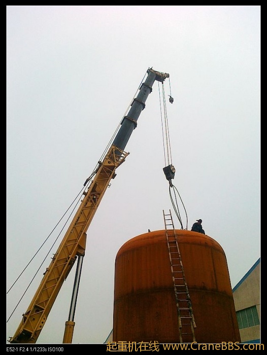

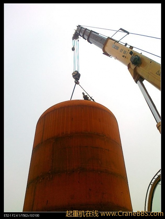

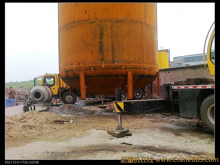

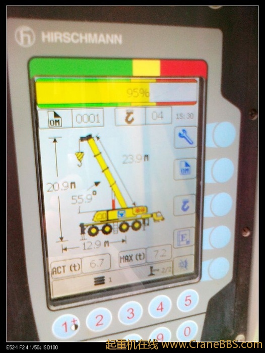

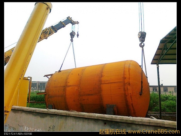

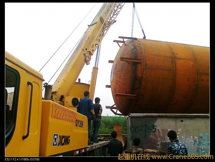

罐子18吨不到  25k吊点靠中间了 吃了11吨多 9米半径 50k13米半径 吃了7吨不到  配合到位

好给力的徐工呀

50K是张庭俊的车啊。。。

图片拍的很专业:lol

 楼主| 发表于 2011-7-6 10:48 | 显示全部楼层
回复 8# 巴比仑
    :lol 好眼力啊
