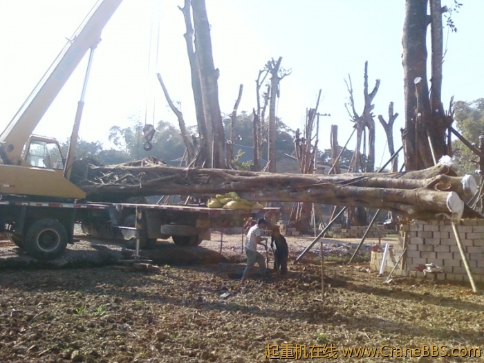

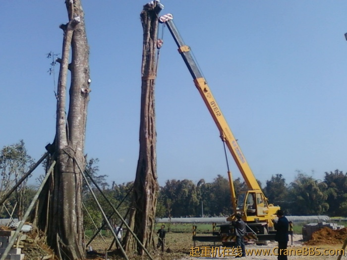

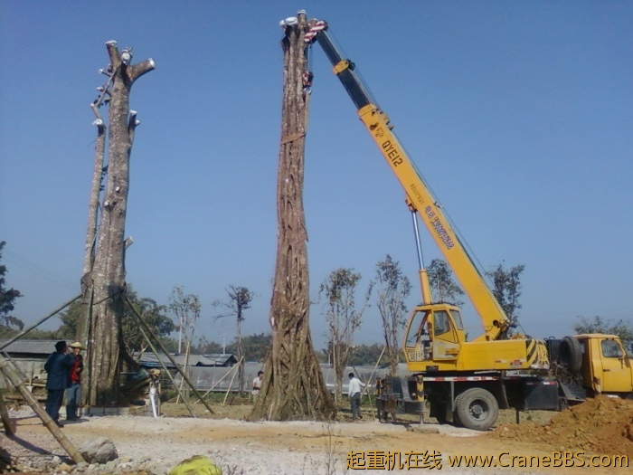

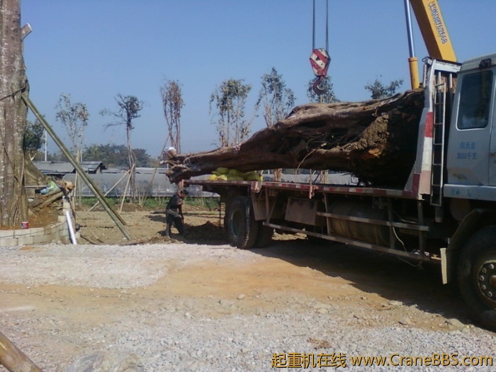

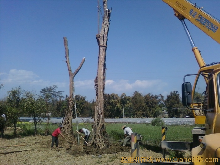

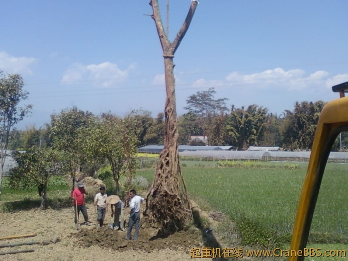

13吨的树:L !我应是立起来了希望大家别唾骂,嗨!都是钱惹得祸:Q 还有颗小的也顺便一起种好。

    毛哥呀一开始我也不知道有那么重,货主说有13吨又是平板车原地下所以我才敢吊,第二天装车我忙不过来吊就叫了张朋友的K5去,K5一吊一看表好家伙足足有18.2吨朋友当时就打给我打电话说有18.2当时我都吓了一跳

   虽然是有13吨,但只是把树立起来又没叫你整棵提起,立起时最多也就是出5~6吨力

这树是平着吊起把树头放在吭里再立起来的,不用太大力,小八能轻松干了,
