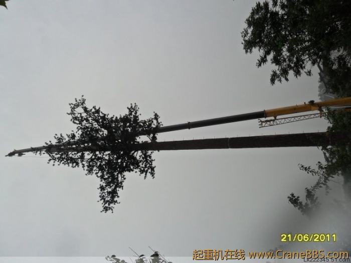

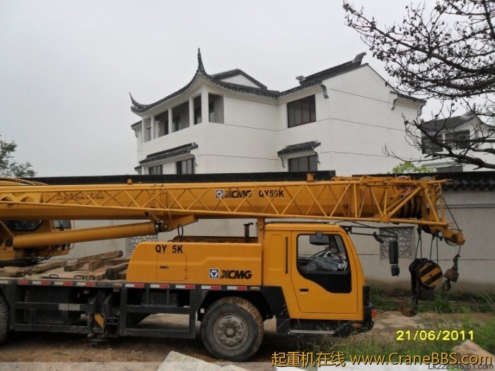

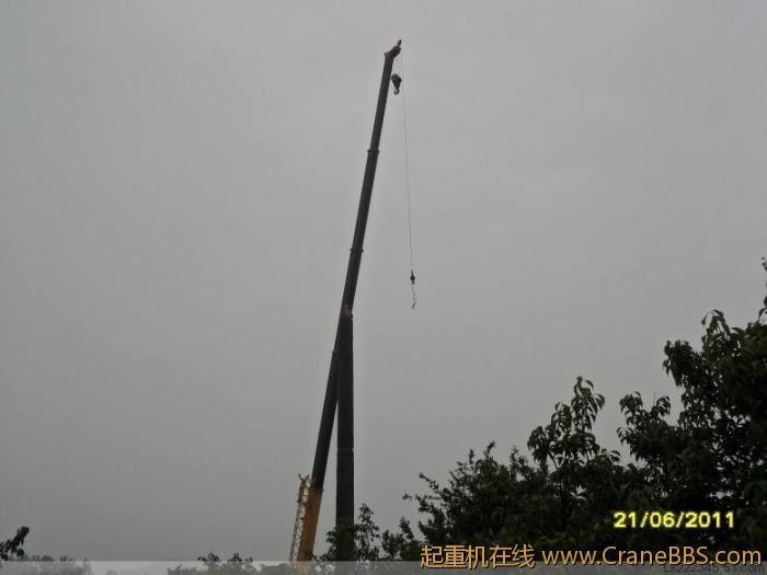

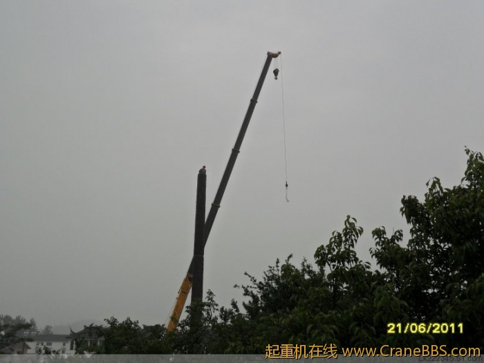

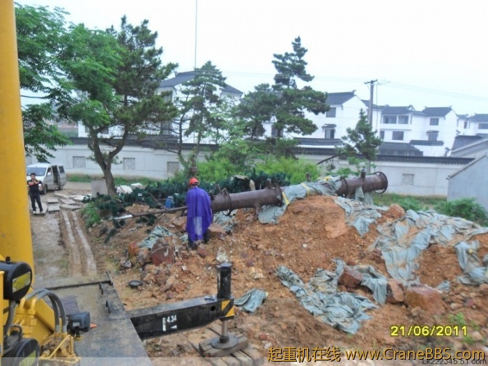

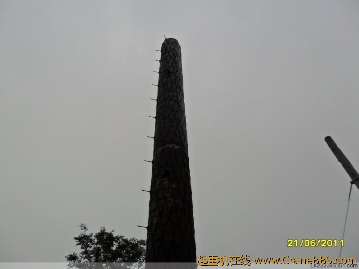

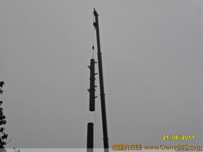

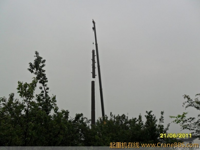

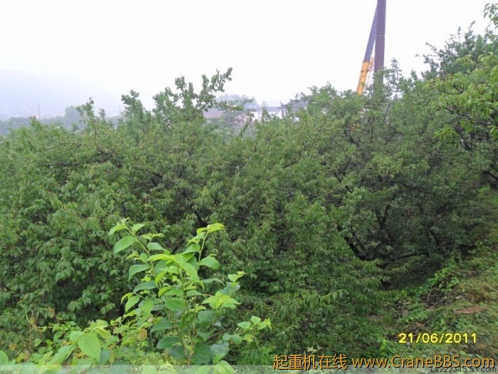

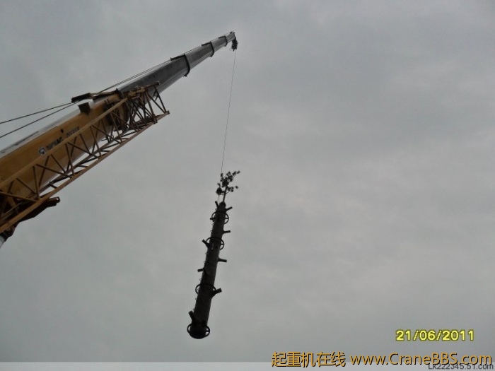

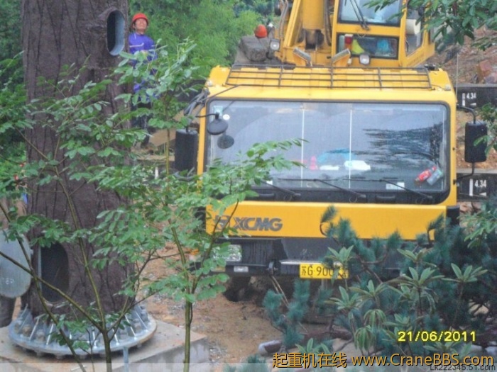

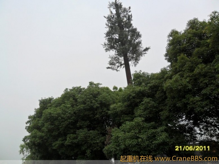

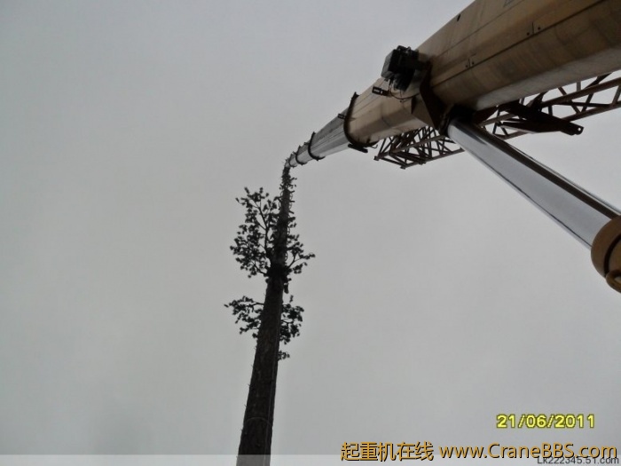

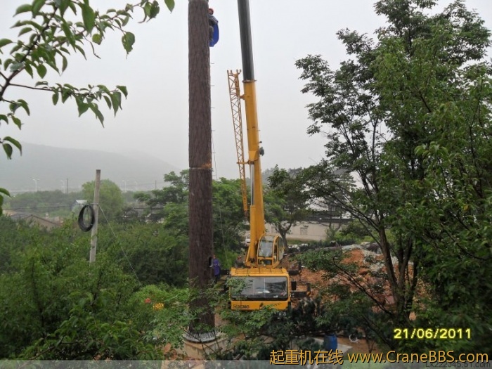

b9296587da315bace7e7cc1911a946a1.jpg 场地不太好而且下小雨 2756cff75e6f5d167270307baf75d8e3.jpg e0f5938505da3e8047952801f7e228b9.jpg ae404bc05366dbb12aab4f9be735f4a6.jpg df8614584fcd7c671cd61d0f37a884b0.jpg 9155c01a71b69a48b7c177a62879cf7e.jpg 27787caf9f9ca17efe1444fc9edc2c64.jpg 5c20c0bdc5fbadec4360dd3303887983.jpg 57c6821ee6bf0120dbbc41fa5fa7c397.jpg 这个是桃园拍的 1bd9ded6fd2a4efbad65f946e16a6893.jpg 263ece87fa36cf312f65f1a9025a5bc1.jpg 蜗牛 ce751294ad33865422265dd2f10d9652.jpg 082bcc1d65e04522efecf2d1006554d1.jpg 插树枝 0bc2c89c72a625663f53c37e711a737e.jpg 0a2a7f86a1c0538ef982a6d68251a402.jpg 01a833d077011990133382e8a4875340.jpg 766f874913ebb12caa20fa91f5355ca9.jpg 这是太湖边拍的都是一样的铁塔

真的有趣,电信塔装扮得跟棵树似的。:lol  PS:那个蜗牛看了老半天才看得出是蜗牛。;P

我吊的都是在下面搞好在上去…车停在13米左右就不会卡臂了…但树枝不能展开

仿生树   浙江电联造

25写55   牛:'(

   本来2被揭了 是5K5 我看不顺眼就把5贴到前面了

    就是吊树枝的时候卡臂不好避免

苏G的车25K5的都是55K,见怪不怪,50K的都标100K

你在车前吊的吗…我一般停13米的位置…最上一节树枝不展开在上面展开…就不会卡臂了…树塔我装了三个…树塔一般场地都不好…这段时间有几个树塔都用大车装了

    恩!是前吊的!反正也不重啊  因为场地不方便呀
