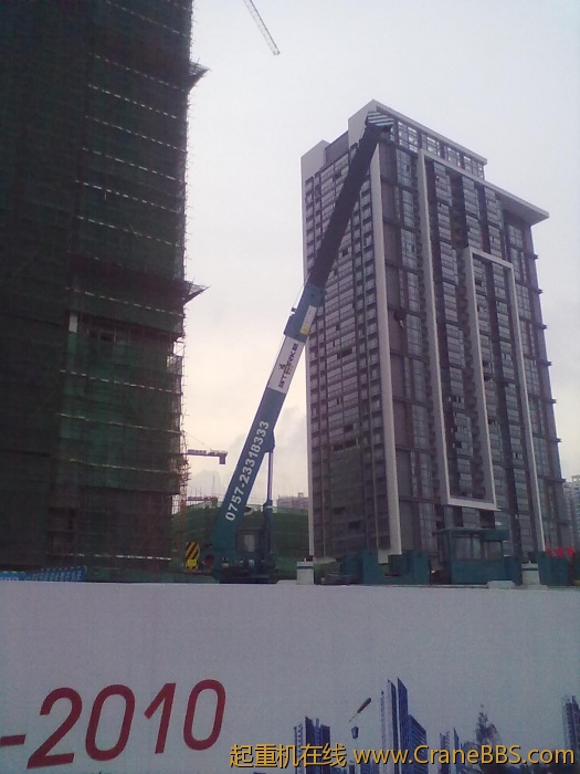

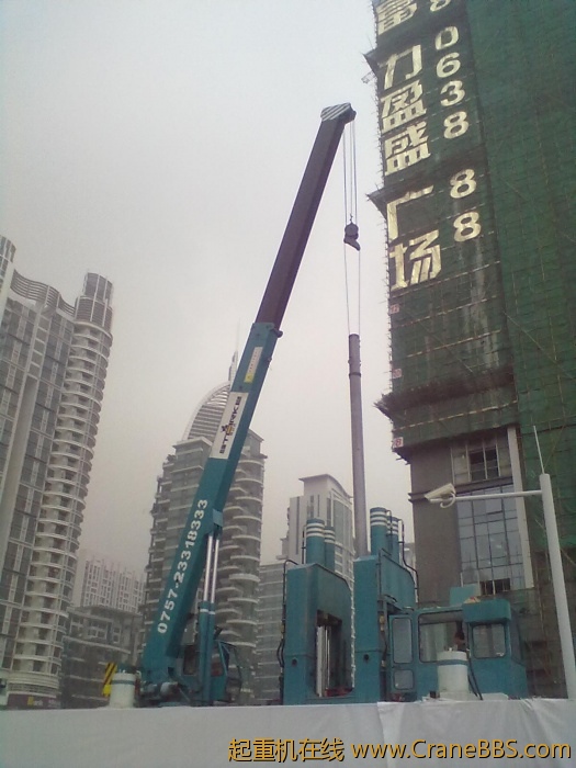

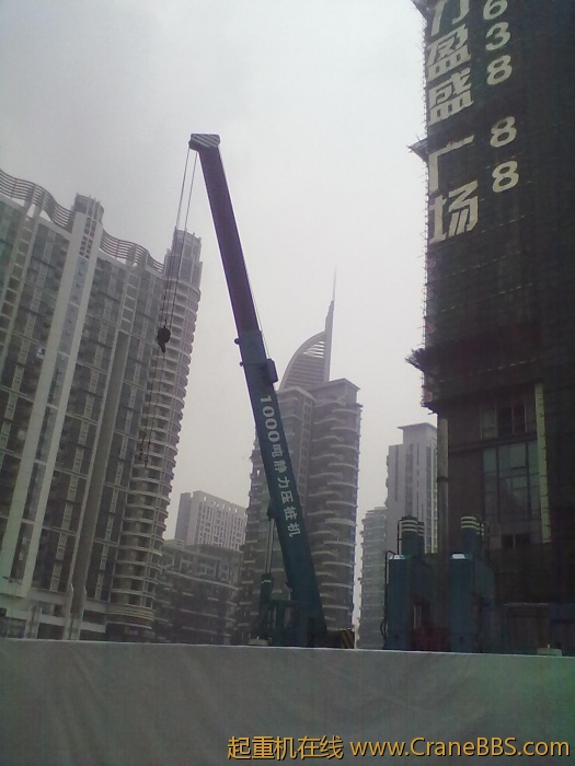

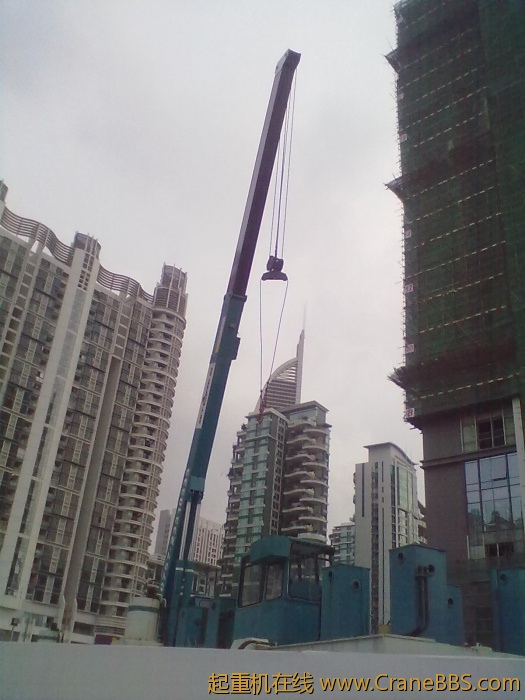

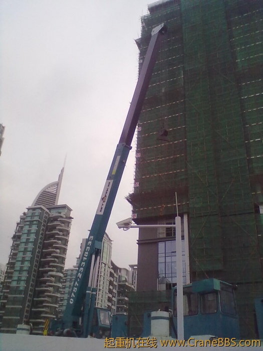

这个吊机只有两节伸缩臂
发表于 2011-7-12 23:05 | 显示全部楼层 |阅读模式
1000吨静力压桩机上面的吊臂,不知最多能吊多少吨?

吊不了多少 钢丝太细!

看那倍力估计也就能吊个10来吨的样子

这种吊车本来就不要吊太重的东西,做的大了是一种浪费,我们去看就知道,每个水泥都固定了,最多四顿,其他的有专门的起重机转移

应该有个16吨吧  变幅油缸还是很给力的

25吨

:lol这个车的配重不错

这个主要用途不是起重的吧,我见过这种设备,底盘巨大,好像是一种桩机!

说白了就是一随车吊

永远不会翘脚的随车吊

这种机子叫静压桩机..  他吊车应该是20T 或25T  他的配重都可以自己上,他配重一块都7T多..不要小看他,他功能主要就是吊管桩到四个柱子里..夹住往下压....  也就是你们看跟电线杆一样的  那个叫预应力管桩!!

打桩用的
