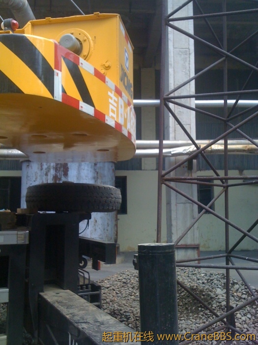

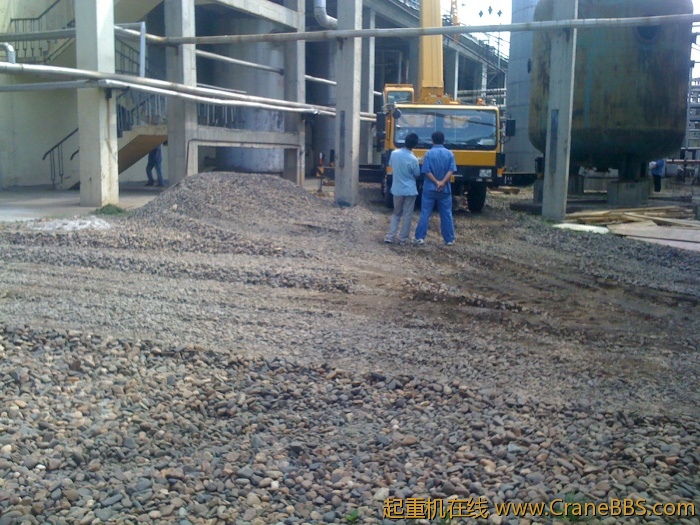

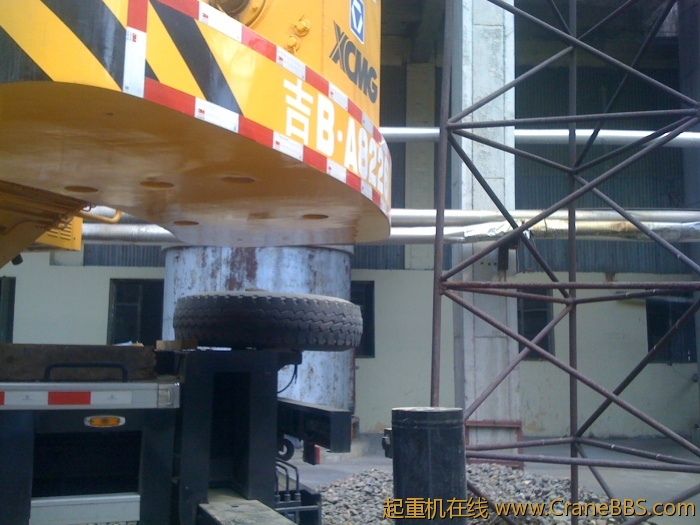

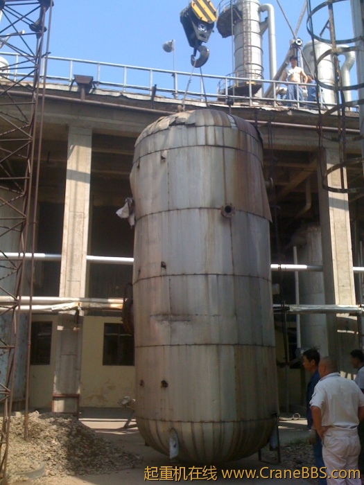

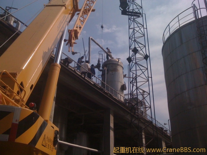

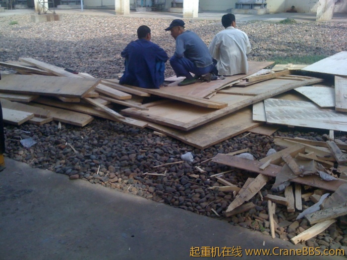

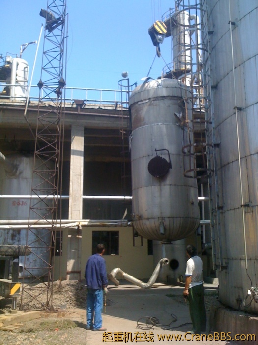

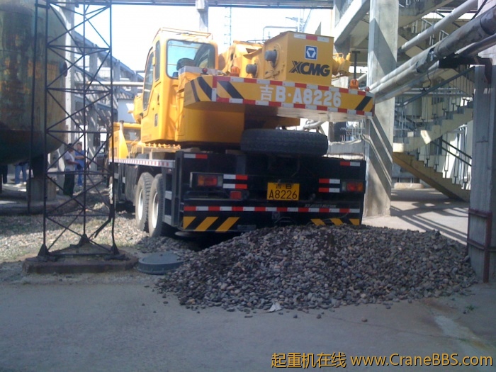

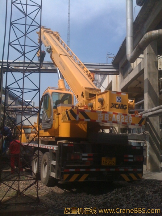

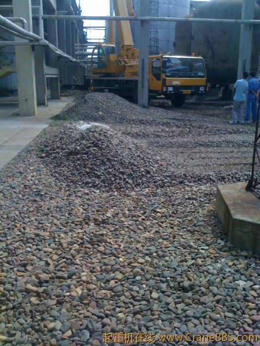

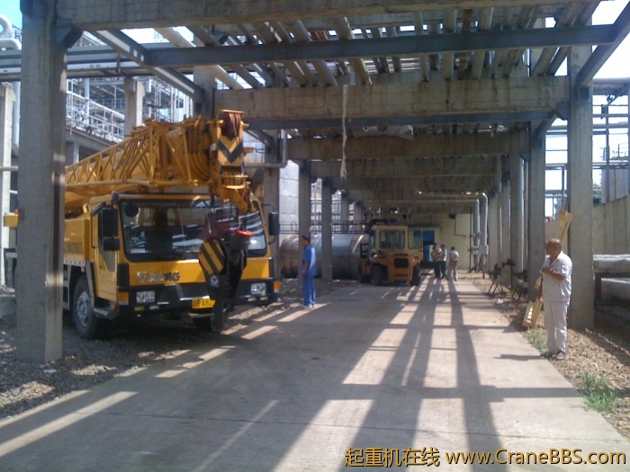

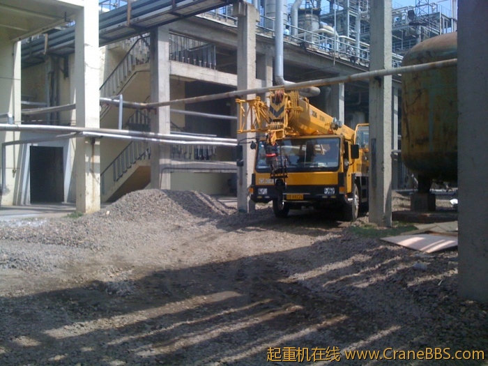

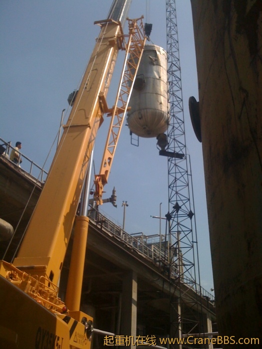

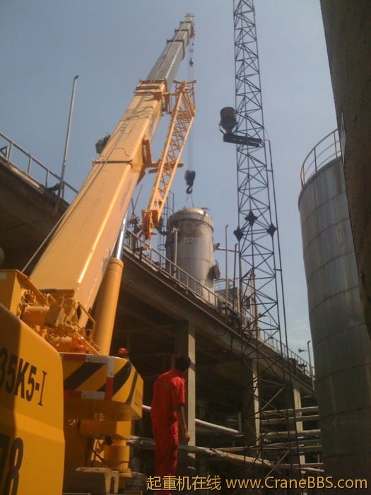

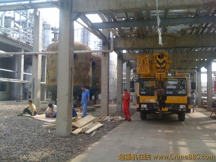

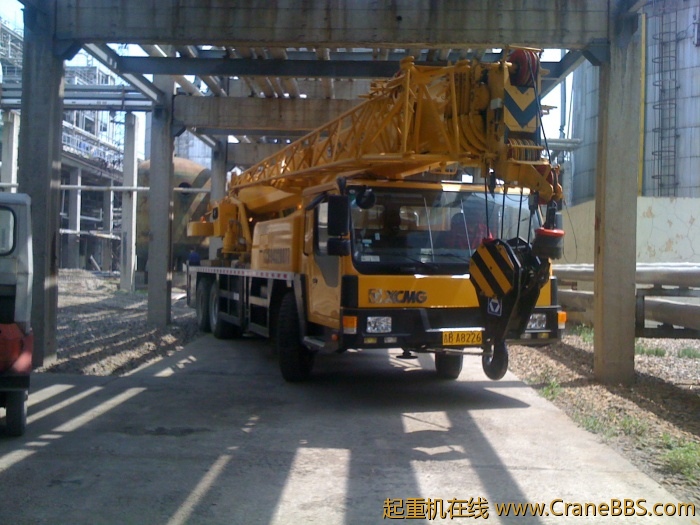

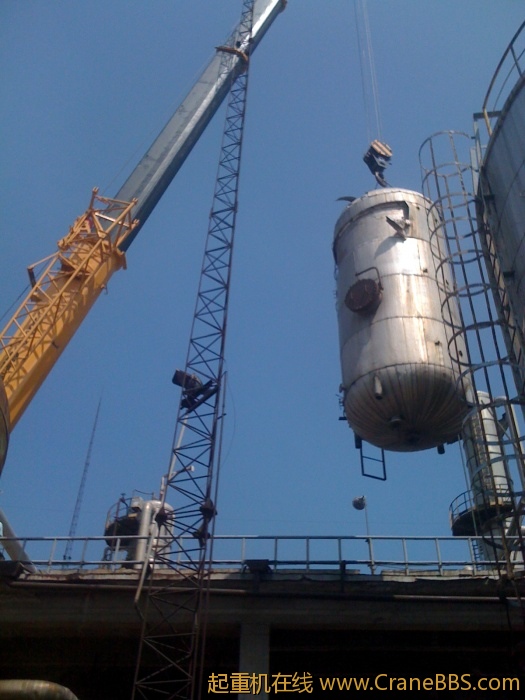

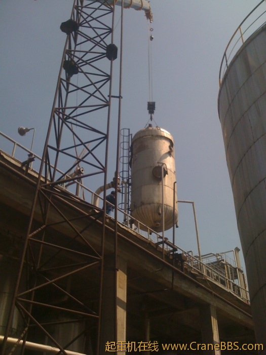

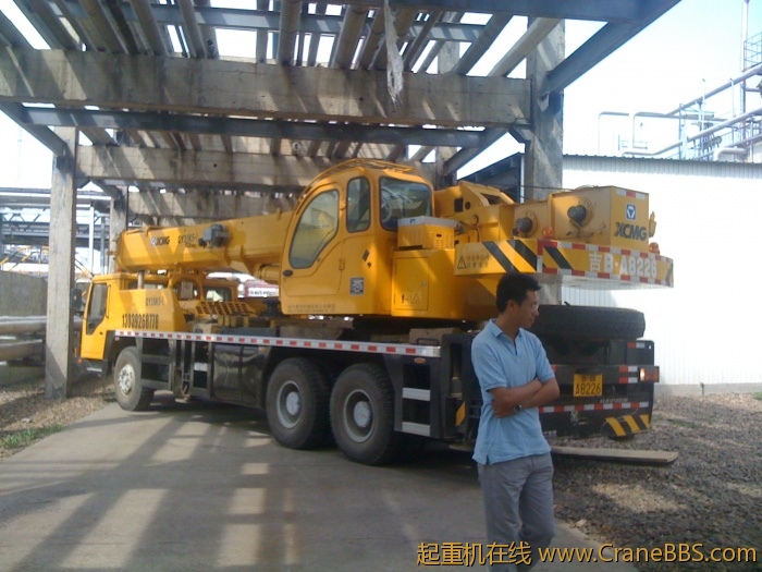

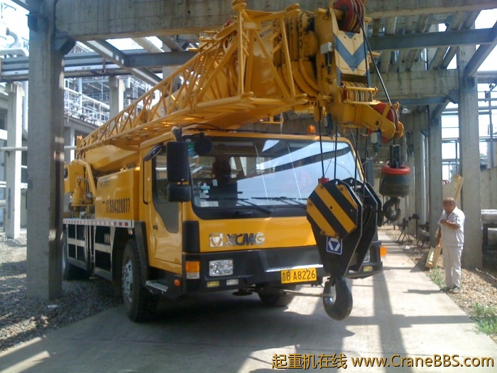

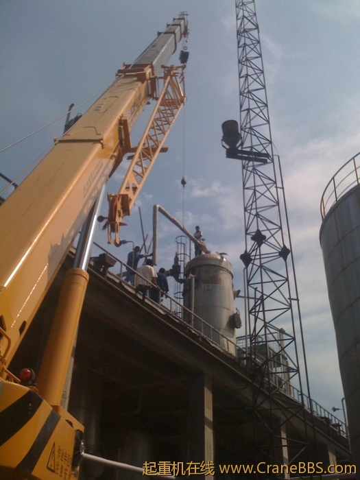

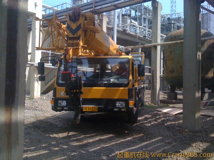

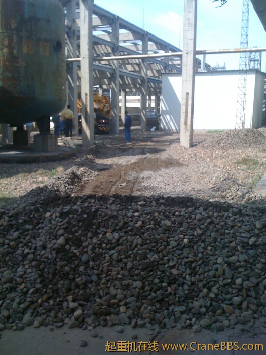

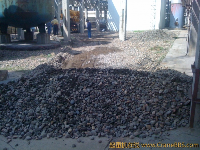

十天前看的活,36吨吊车进不去,今天一去要垫板子,我没同意,
调来装载机把河石推走,这才进去,先扬大臂,在稳车,17米
半径,罐毛重4.5吨,2小时完活1200元,上图

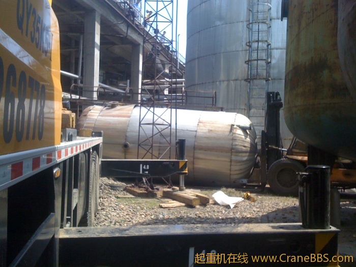

 楼主| 发表于 2011-7-19 17:25 | 显示全部楼层

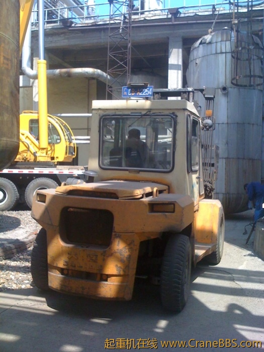

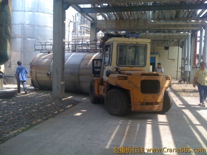

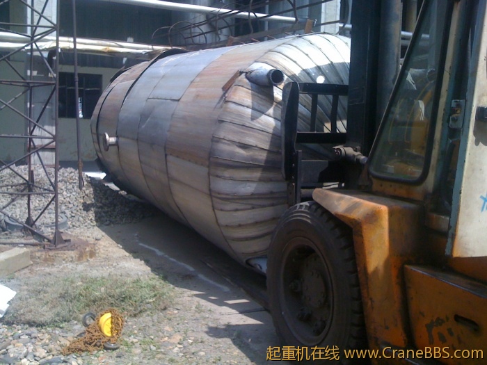

最后用叉车托走

:handshake德刚哥你30K5的钢丝倍绺绳头是原奘的还是自己改的啊
 楼主| 发表于 2011-7-20 10:05 | 显示全部楼层
fuhuadi 发表于 2011-7-20 09:36 [url=http://www.cranebbs.com/bbs/images/common/back.gif]http://www.cranebbs.com/bbs/images/common/back.gif[/url]
    原装,这样改倍率很快

能倒进去说明场地还可以啊 哈哈
毛毛毛毛 发表于 2011-7-20 11:22 [url=http://www.cranebbs.com/bbs/images/common/back.gif]http://www.cranebbs.com/bbs/images/common/back.gif[/url]
    主要是砖空,车长进不去,小车进去吊不动,在有是河石,车上去不走道,河石推掉十公分高,轮胎就抓地了

吊车停的位置  跨距应该不超过15米吧 35K的确给力哦~
 楼主| 发表于 2011-7-22 13:16 | 显示全部楼层
sw20089362 发表于 2011-7-22 10:29 [url=http://www.cranebbs.com/bbs/images/common/back.gif]http://www.cranebbs.com/bbs/images/common/back.gif[/url]
    17米半径:lol
