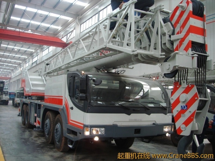

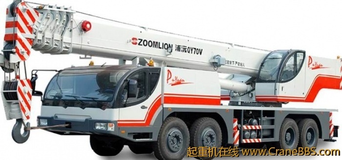

如题,为啥停产呢,我觉得很好看啊

驾驶室挡风玻璃晚上开车时有反光(仪表盘灯光照在挡风玻璃上了),影响行车安全,所以没用这种太空舱驾驶室了。
发表于 2011-7-24 13:39 | 显示全部楼层
这车跟怎么国庆不国庆的没关系,我问过中联重科的销售人员,这款车之所以没被推广是因为它的驾驶室空间太小,而且前风挡的弧度太大,驾驶员操作和驾驶的时候会给驾驶员视觉上产生错觉,所以这款车虽然好看,但不是很实用。解答完毕。。哈哈。。

70V的样子我挺喜欢的。它是不是停产我倒是不知道,如果真的停产了我估计是配件原因吧。浦沅以前出的65吨70吨上车液压方面从先导手柄,多路阀,PLC,变量马达,下车主泵全部用的是进口件,像是八国联军。造成它的相对成本很高,为了打牌子浦沅又不得不生产大吨位的吊车,所以赔钱也要生产。

漂亮是漂亮不实用,一块挡风玻璃就要3000多

驾驶室玻璃夜晚影响行车安全!

两室做的不好,干活时阳光的严重影响操作员的眼睛

垃圾车,晚上开车影响视线,不安全。上车操作室也影响视线,前面仪表板档住视线看不到支腿下沉情况,也影响安全,右边玻璃打不开,热死人。

驾驶室挡风玻璃晚上开车时有反光(仪表盘灯光照在挡风玻璃上了),影响行车安全,所以没用这种太空舱驾驶室 ...
hncdgx 发表于 2011-7-24 13:11 [url=http://www.cranebbs.com/bbs/images/common/back.gif]http://www.cranebbs.com/bbs/images/common/back.gif[/url]
    正解!
发表于 2011-7-25 08:56 | 显示全部楼层
个人认为圆玻璃不太实际,国外用户玻璃破了很麻烦
