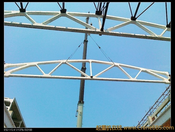

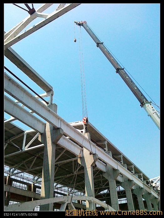

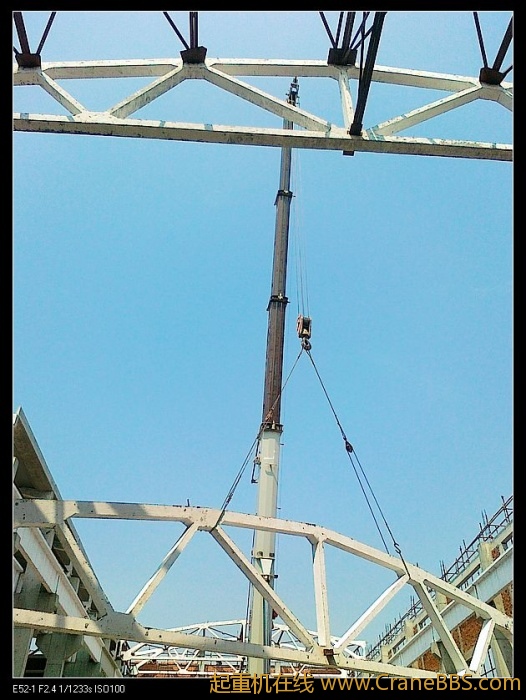

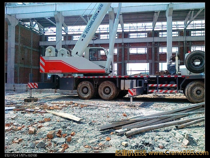

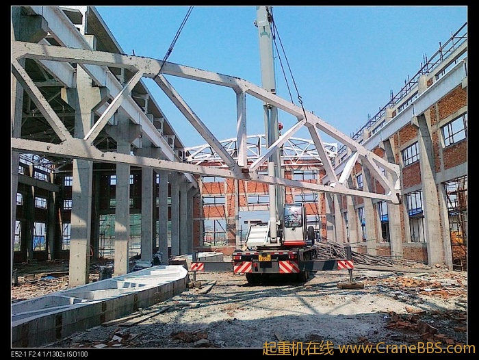

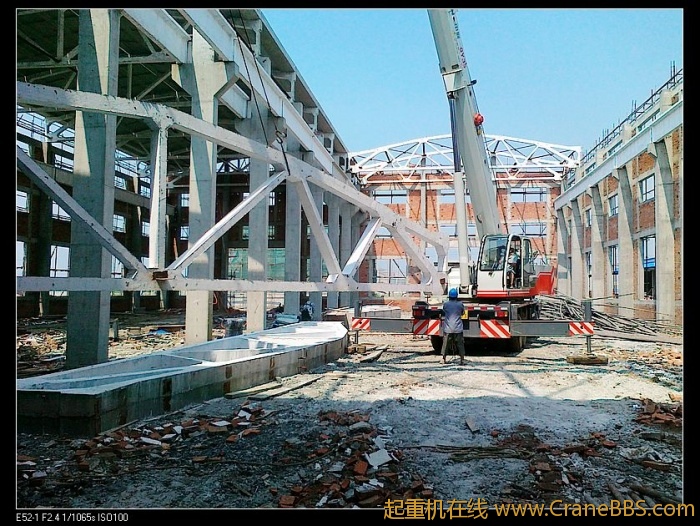

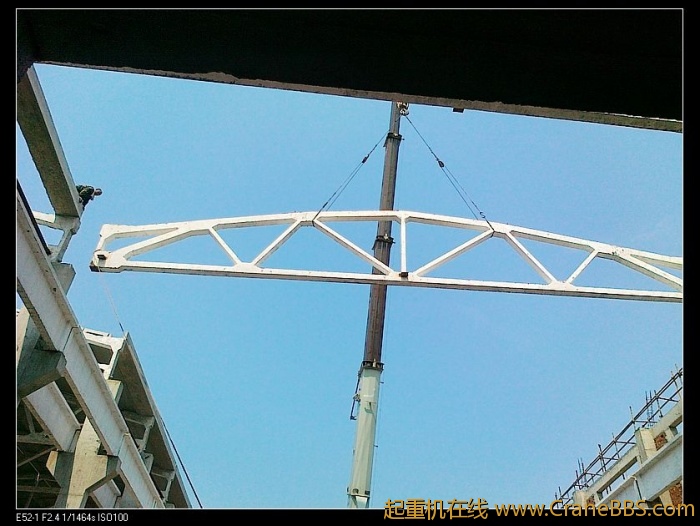

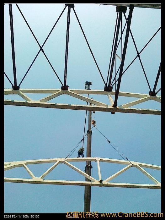

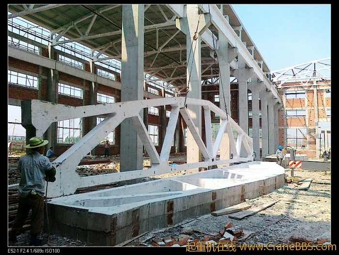

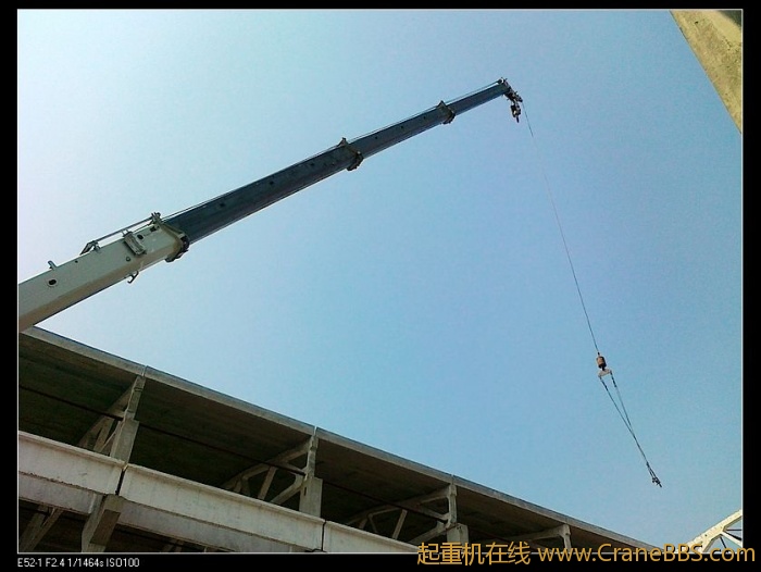

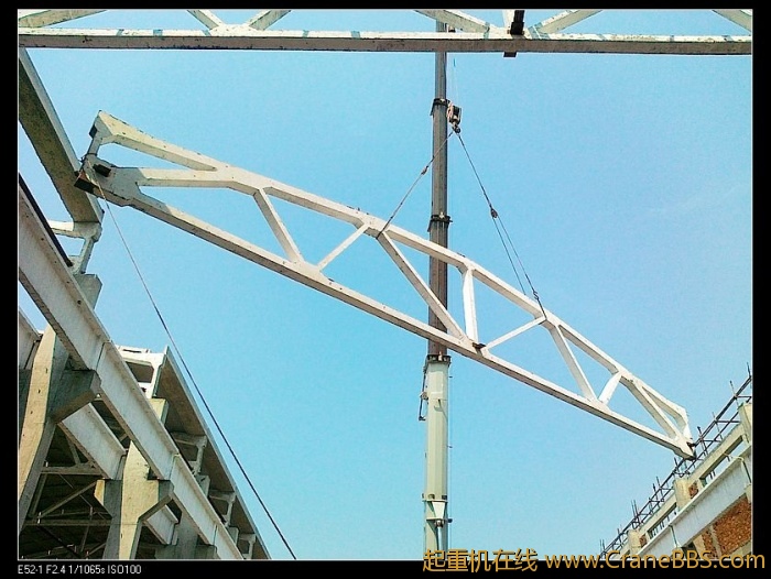

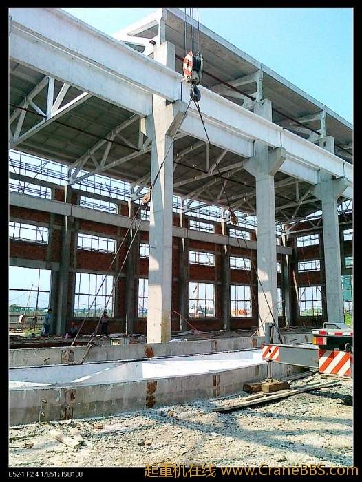

:lol 朋友比我耐热啊 辛苦了  18米的屋架 11米高 8吨重

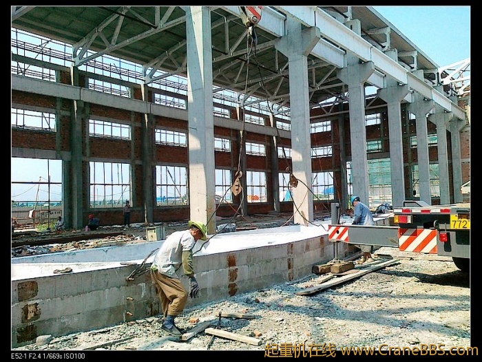

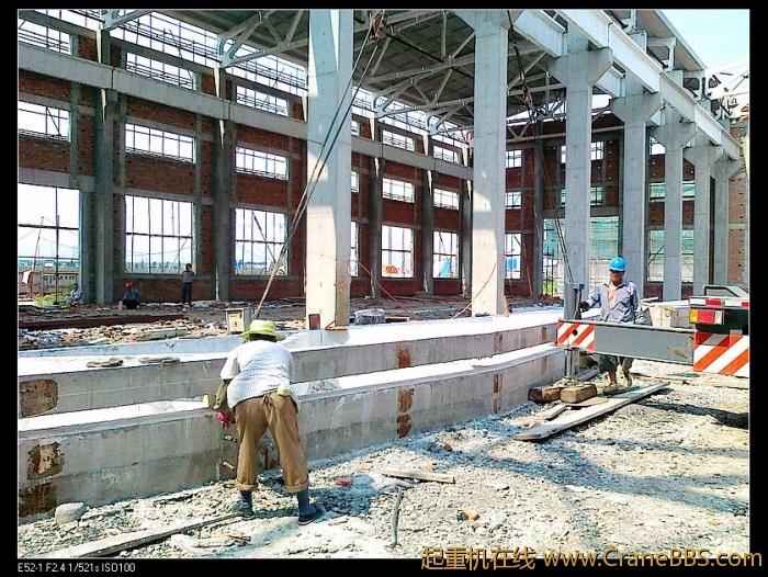

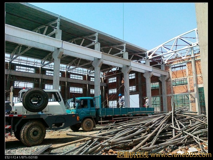

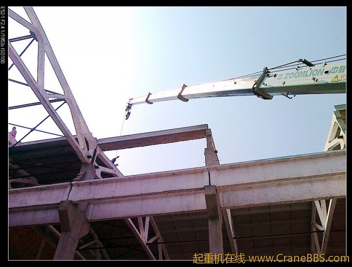

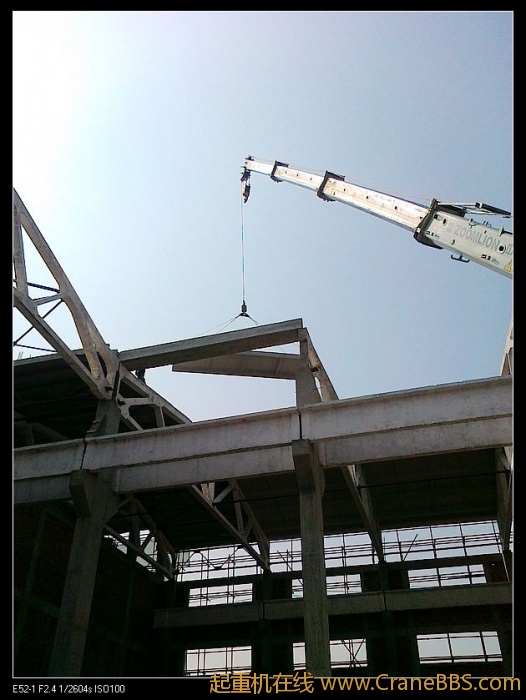

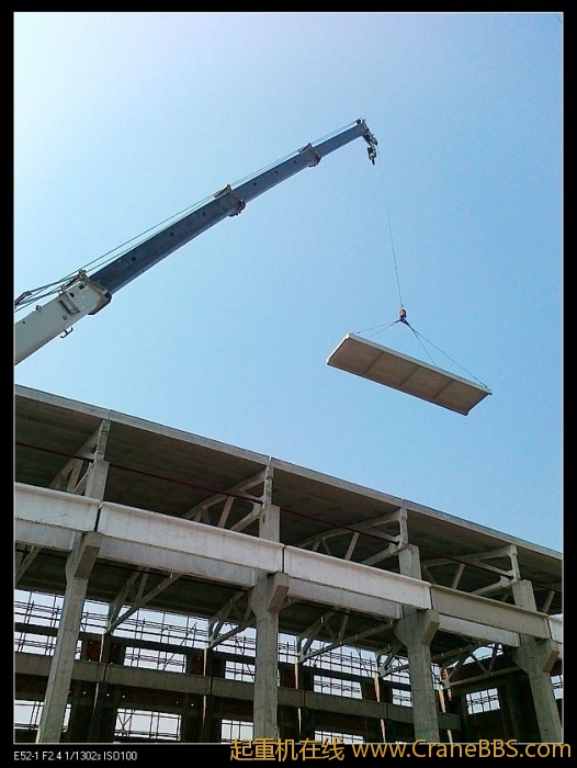

    :lol 一天好上7片  2片一挪车  大型屋面板和天沟 看来的车数 早上6点开始做 到下午1点 就休息了

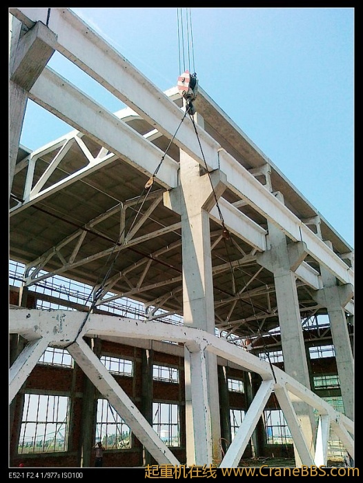

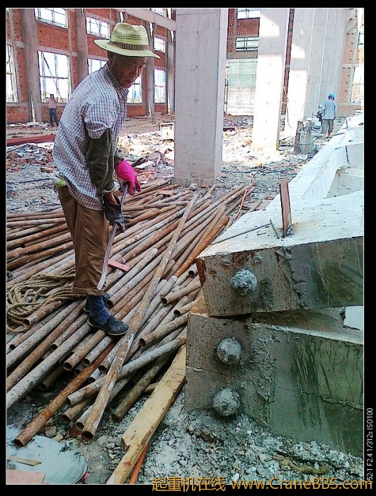

小细节 防止起沟 屋架走滑碰撞
小细节 防止起沟 屋架走滑碰撞

赚钱了,肯定不热啦。毛哥,这车没配置空调吗?

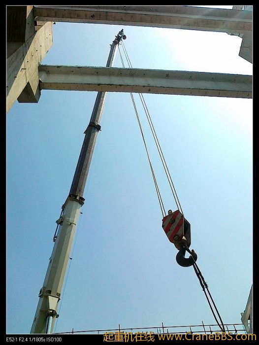

毛兄:大梁的捆绑绳的方法挺好,可是安全吗,感觉那个钩子好小!

    朋友说出厂没要空调  活忙没时间去装啊 哈哈
 楼主| 发表于 2011-7-25 20:29 | 显示全部楼层
回复 6# ak47
    我去了也是这样说的 单片滑轮才3吨半一个  那s钩看起来也小的很 跟我8吨车上的一般大 绳子够粗了 有17的样子   可是他们就那样吊啊  或许我们安全因素放大了 或许他们老做了熟练的
发表于 2011-7-25 22:08 | 显示全部楼层
回复 2# 毛毛毛毛

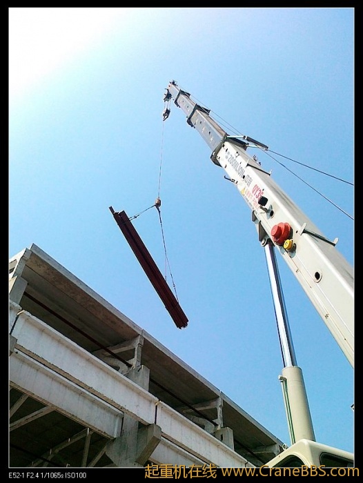

毛哥!!大臂上寫35H阿:lol :lol

发表于 2011-7-26 11:00 | 显示全部楼层
S钩很好不用人上去取绳。
发表于 2011-7-26 20:06 | 显示全部楼层
回复 6# ak47
    这方法还好啊,  安全意识太差
钩子到没什么, 关键是那个 单项滑轮  那个太危险了~!
其实像这种预制梁 应该吊4个点  用两根长绳

 楼主| 发表于 2011-7-27 09:19 | 显示全部楼层
回复 13# berlaier
    我没干过这个活 不过我也觉的那小单片 单薄了  和我车上的一样大 啊
