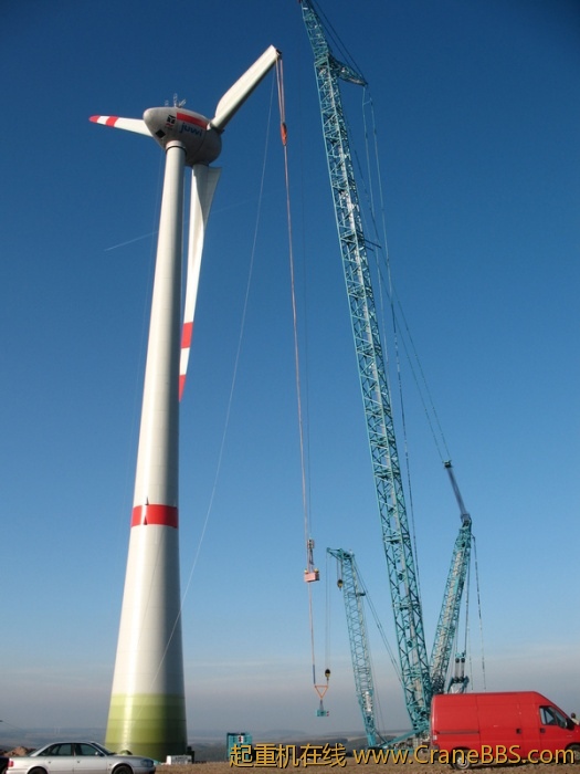

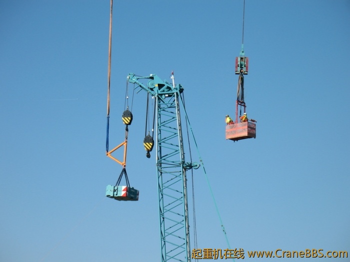

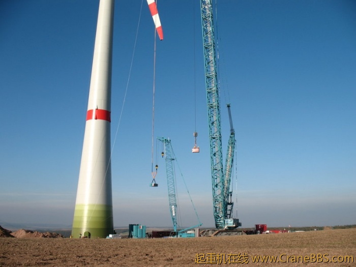

小弟浏览国外网站的时候,发现在风机上的一个做法(如图),请问各位SF这样做的目的是什么?是为了测试风机桨叶的承受能力吗,还是别的原因。
图为E-126(6MW)风机吊装现场。图片转自网络。

好像是测试风叶的扭力的..要多少扭力才把配重给提起..

安装好的叶片在重力的作用下会向下移动,从而带动风机轮毂整体转动,影响安装。用配重可以平衡掉叶片的重力,防止风机轮毂转动,便于安装
