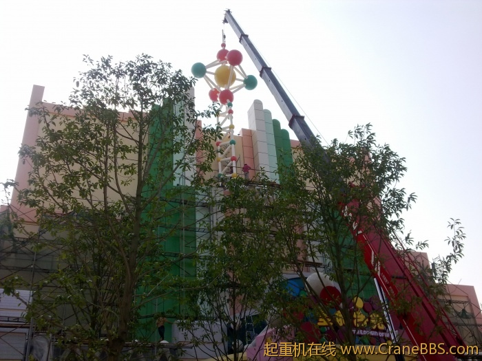

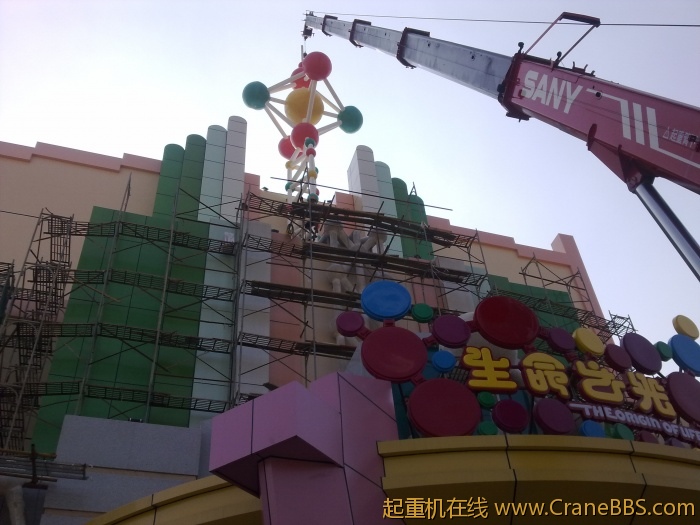

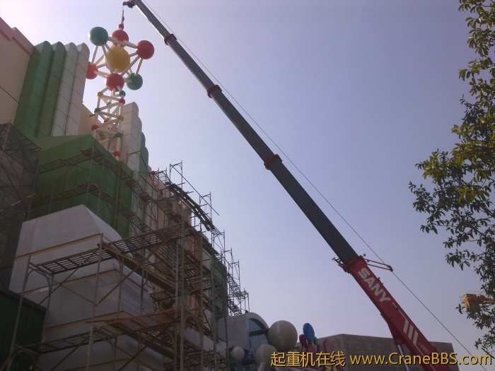

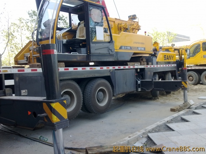

架子重4吨·幅度19米,大臂全伸有点怕怕~!第一吊没有成功,高度还差2米多,眼看着银子变成水啦:'( !
没办法重新把架子放到,接着把吊带缩短·车子支到最高,最终安装到位了,四千大洋到手啦~!:lol
架子到位了。

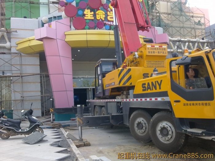

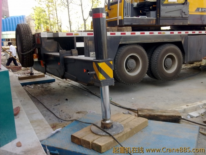

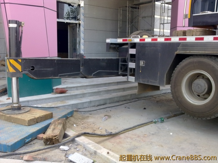

下面是个电缆沟,为了安全不得不铺铁板了~!

{:3_53:}后面那两个蓝色的是路基板吗?
 楼主| 发表于 2011-7-27 23:34 | 显示全部楼层
后面那两个蓝色的是路基板吗?
志诚吊装 发表于 2011-7-27 23:15 [url=http://www.cranebbs.com/bbs/images/common/back.gif]http://www.cranebbs.com/bbs/images/common/back.gif[/url]
    是啊~!两块花了我六千多大洋呢 ,不过我觉得这个钱花的值~!:)

真够不到, 多买方木, 把车之个 一米多高 也行啊 哈哈
发表于 2011-7-28 11:25 | 显示全部楼层
不错安全措施得当 很好

三一的大臂看上去好细啊

后退打得挺有范的!
