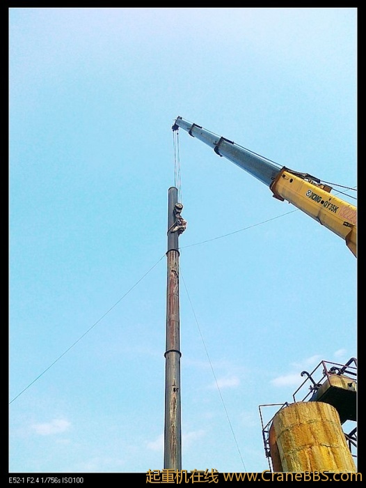

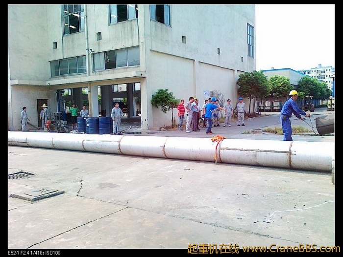

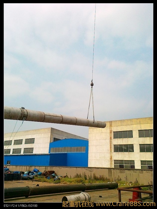

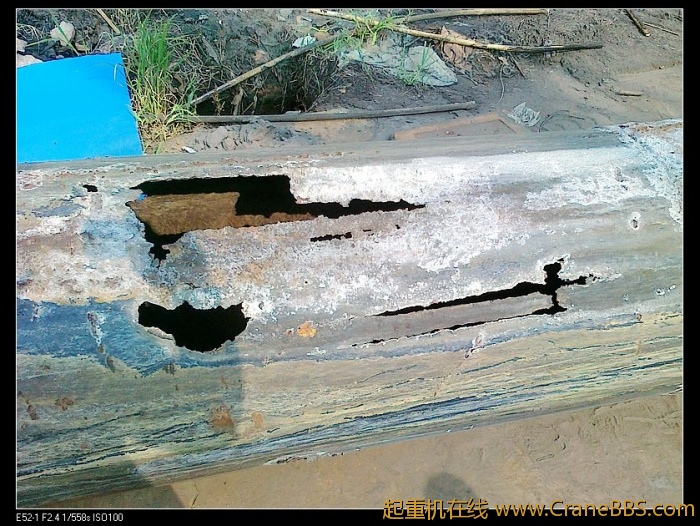

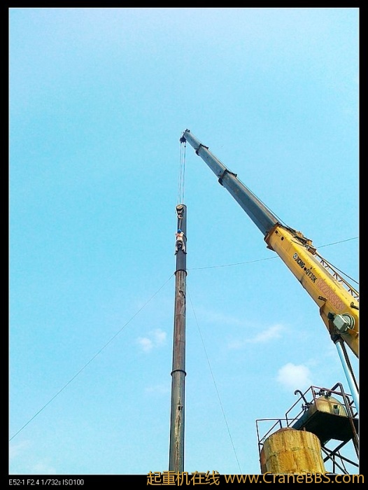

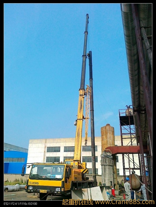

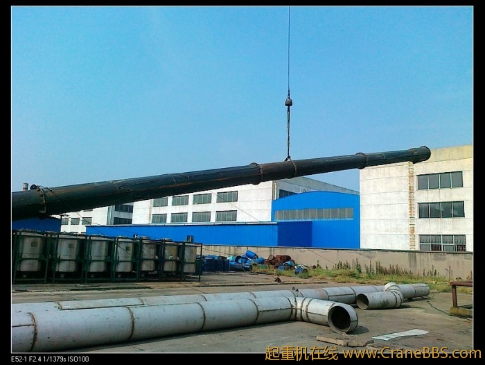

   30米长 5mm厚500直径  2吨5  作业半径8米 旧的拆    有点吓人   中间烂掉了  还好吊下来还是整体的  新的不锈钢做的 估计用不了多久 哈哈

叉车溜尾。人才  人才

毛哥  这是我们徐州的车啊

徐州的户

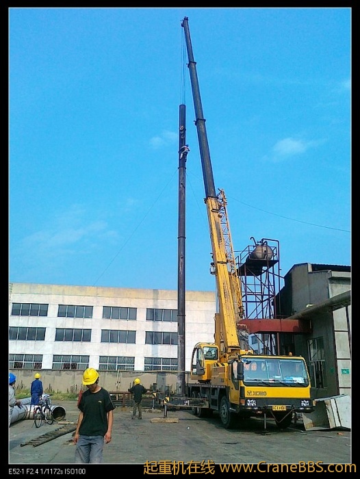

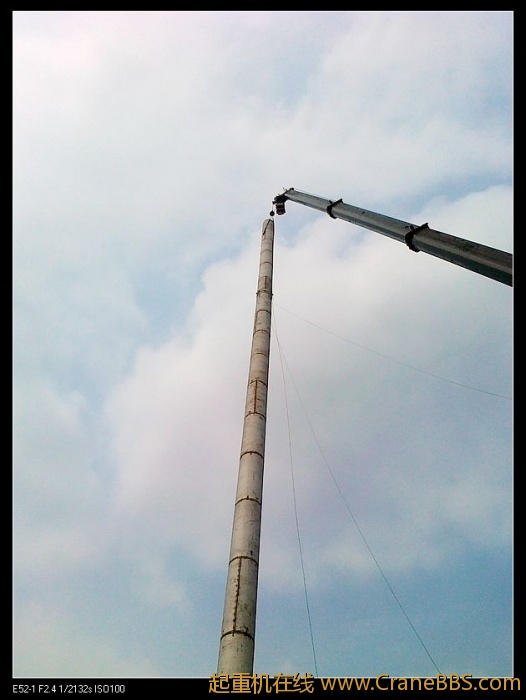

这活干得太没。。。。立烟囱的时候有想过取勾不,是我绝对不会这么干,

回复 13# lastfout

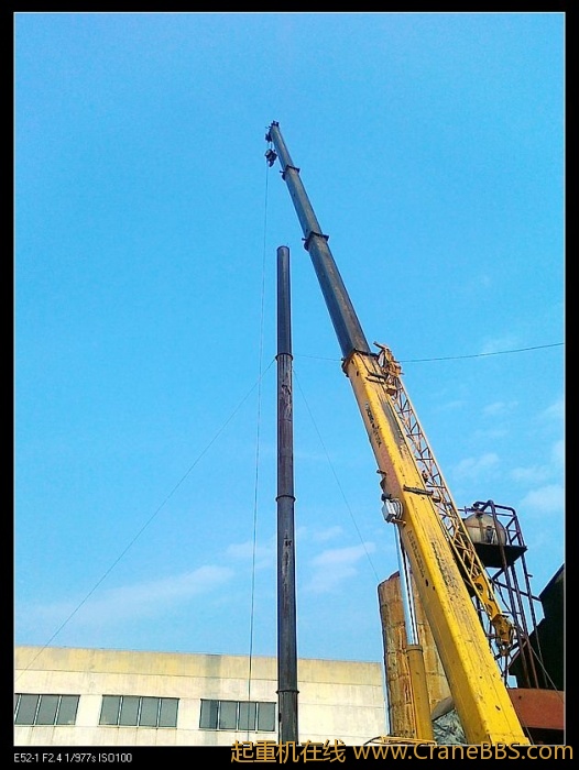

    臂还没出完 不够高度够了

鲁运动的车啊。。

回复 12# 丶拒绝暧昧
    个有个的办法  怎么了?你要知道为什么这么吊嘛?知道为啥嘛 知道为啥 你就不会文这个无聊的问题  了  你所谓好取钩的办法  吊电杆常用的  这个不一样 懂不

    前两天吊了一个47米高的烟囱。。。:L
