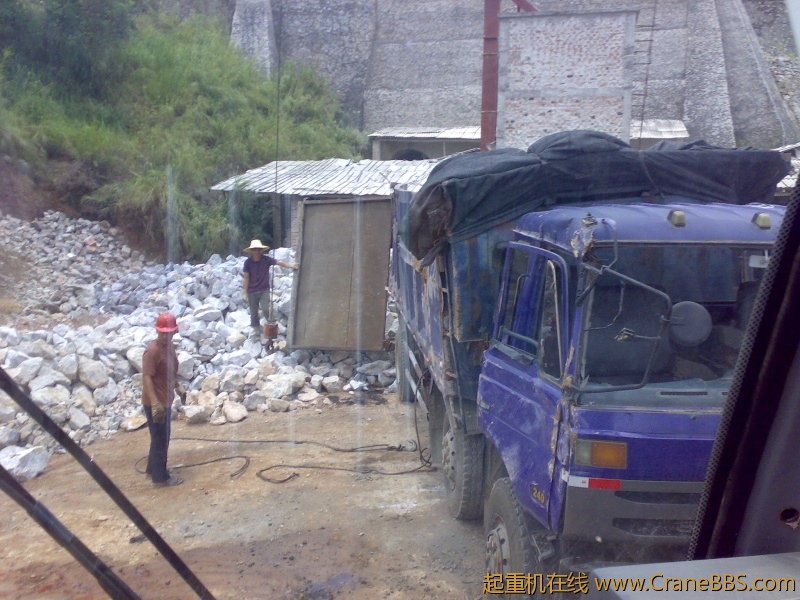

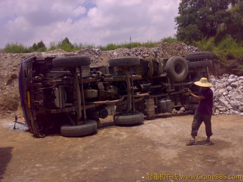

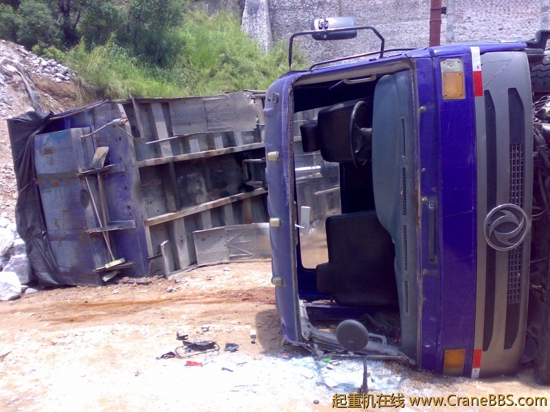

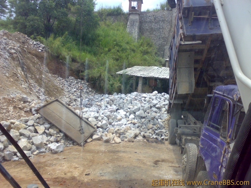

11点50分从家里出发..12点去到车场..吊完回来
13点40分..回来途中还加了800块油..收入800块..
刚开始去到..想把车箱给缩回去..吊了几次都不缩..
叫老板拆液压油管.他不拆..叫直接叫..OK..就直接吊..
翻过来的时候特别慢..收工... 201108021089.jpg 201108021090.jpg 201108021091.jpg 201108021092.jpg

回复 1# 拜拜就拜拜
    这种状况, 你吊的哪里啊, 还是栓 大梁吗
不怕 车厢后面的轴承撇歪了吗
大梁受得了吗
 楼主| 发表于 2011-8-4 22:51 | 显示全部楼层
回复 14# berlaier
    我们这边的人全部都是吊大梁的..如果有货的话..吊大梁会弯或者是裂..没货的话..一般情况下是没问题的..我是把货箱吊起来一点..穿两个18大6米的钢丝绳过去..再加个S勾..直接往大梁上挂..再吊起来就OK了..
刚开始怕吊起来怕箱子太高..怕再次翻过另外一边..结果是多虑了..车子反而是慢慢的翻过来的..
