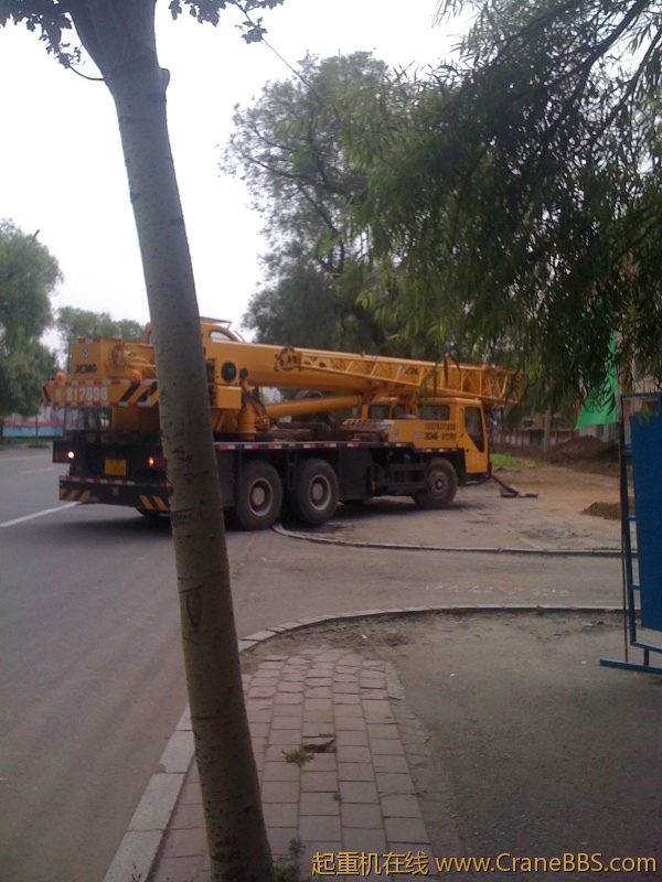

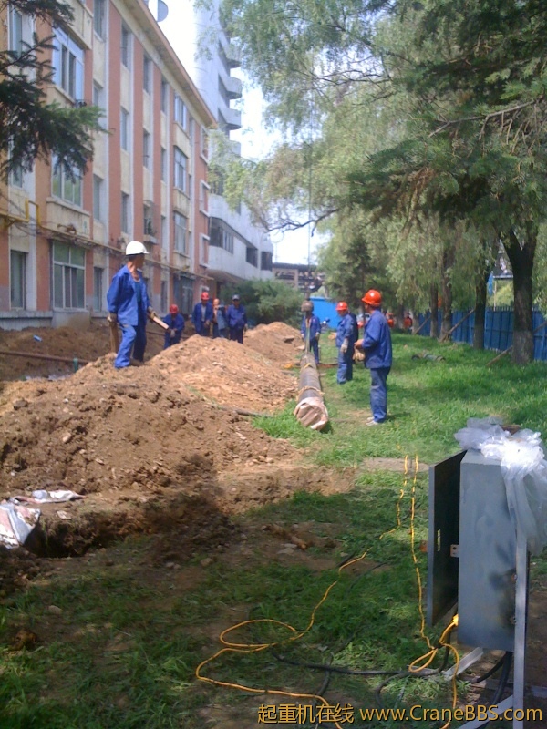

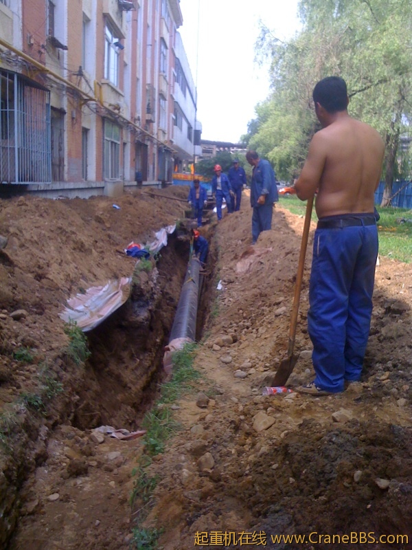

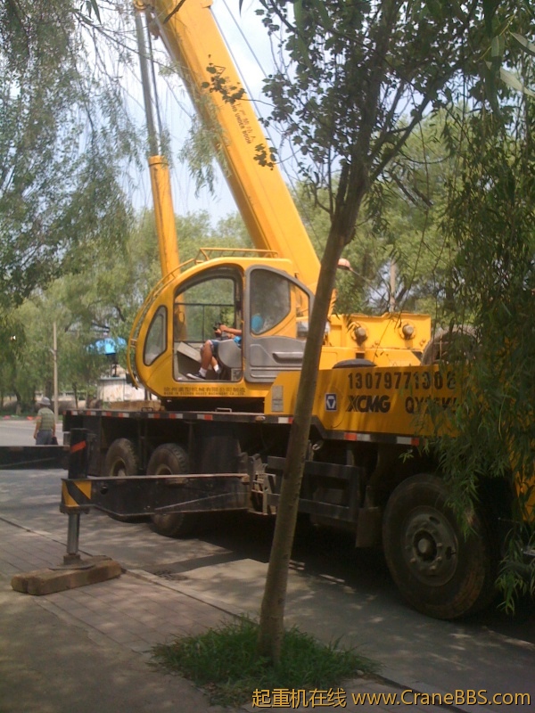

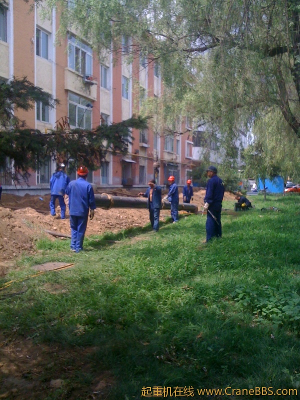

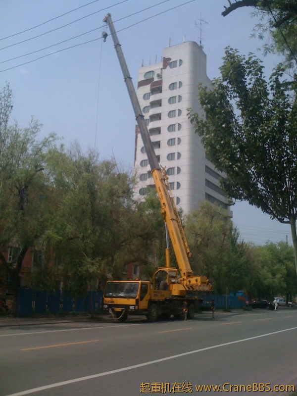

25k5吊供热管线[穿管]
发表于 2011-8-2 14:45 | 显示全部楼层 |阅读模式

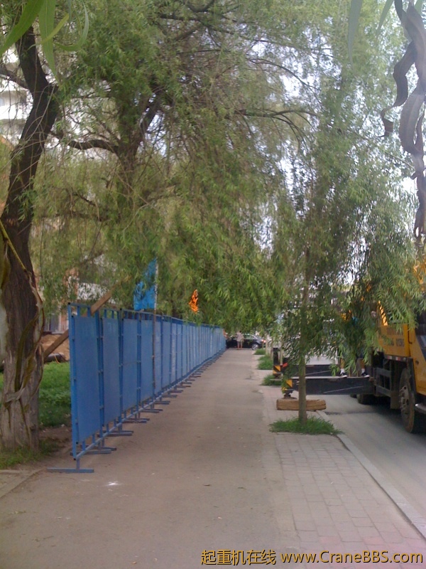

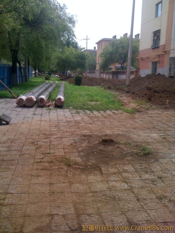

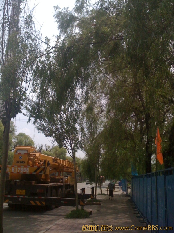

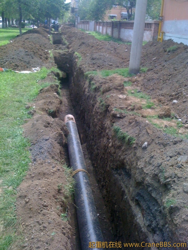

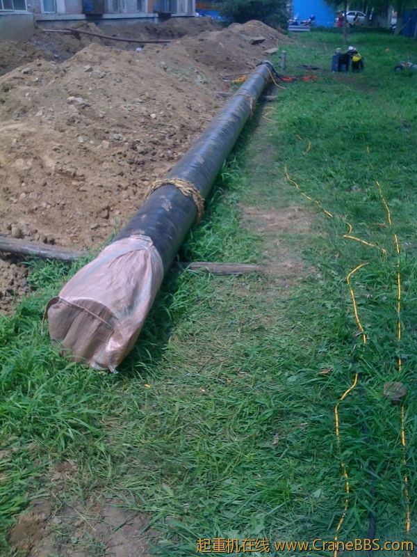

台班活,上有电线,前有大树,还站道吊装,上图

连这个管都请吊车来做,难怪你们哪吊车活多,我们这里很少用吊车下这种管的!
发表于 2011-8-2 17:26 | 显示全部楼层
这个活也要25k5来干?16吨的就能干掉啦
十几米远  16吨也能办到的
发表于 2011-8-2 17:48 | 显示全部楼层
现在一般是挖机搞了,一边挖就一边吊装了!
发表于 2011-8-2 22:07 | 显示全部楼层
呵呵  这个k5干 真是大材小用了

    25k5都强干,吊车前面是10高大树,下管上方是电线,四节干不了,五节臂还卡杅那

    小挖机吊不了,沟下面还有横管,需要穿管

    大挖机斗太宽还费钱,沟前面就是小勾机【太远看不太清】一边挖一边退,一会就挖20多米
