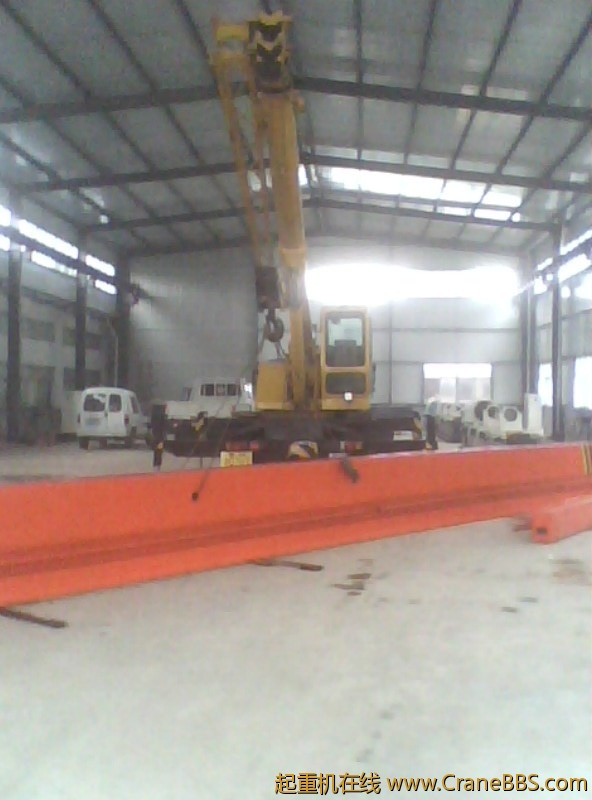

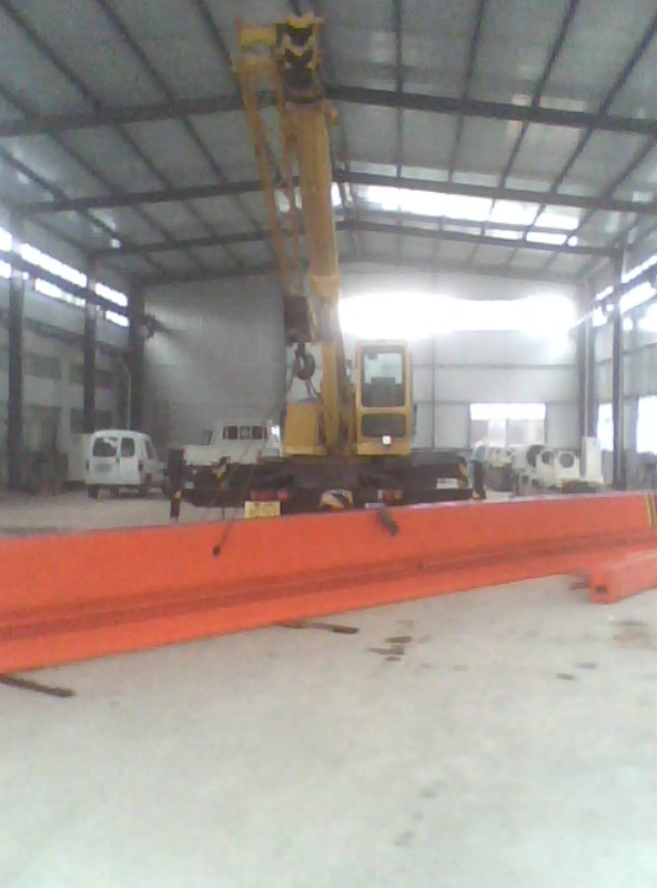

5T行吊,来回路程35公里,500大洋.
长度:17米,重量:3.3T,当时以为要过4吨了....
去年拆的旧的5T行吊,16.5米长,重:3.8T
行吊跑道:6米高,
高度勉强够,本想用毛毛烧个滑轮组,安装工不买帐,说不安全.....

厂房高度多少啊  我明天也的吊一个也是5吨的 还不知道够高不
 楼主| 发表于 2011-8-2 21:07 | 显示全部楼层
厂房难说有九米...
发表于 2011-8-2 22:04 | 显示全部楼层
你绳子这么长  我看危险啊
 楼主| 发表于 2011-8-3 06:32 | 显示全部楼层
回复 4# lastfout
    没办法,绳子短了穿不过来.....

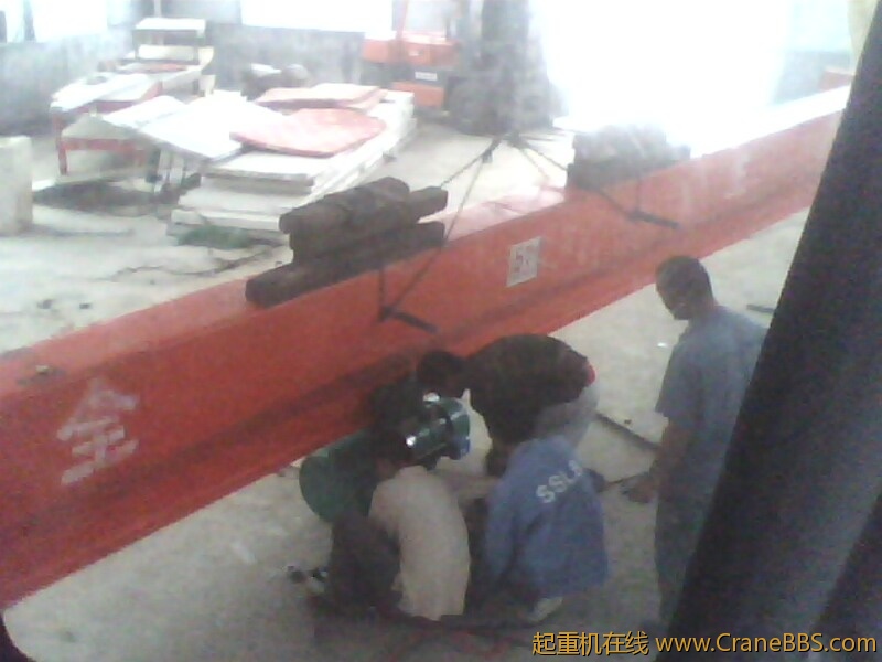

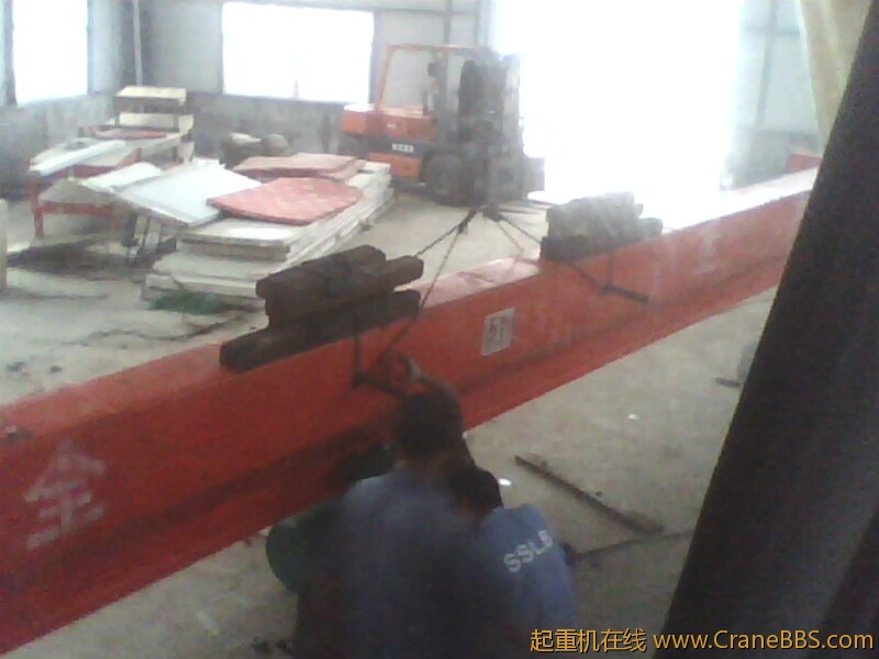

你那行车背上的木头是用来收短钢丝绳的啊 :lol麻烦了点
 楼主| 发表于 2011-8-4 20:20 | 显示全部楼层
回复 10# 毛毛毛毛
    麻烦是麻烦了点,但没有办法的事......
