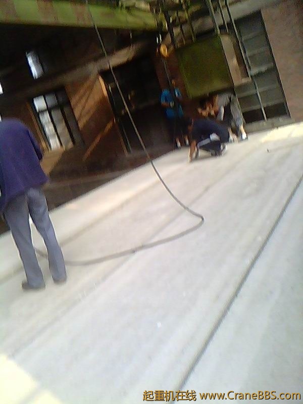

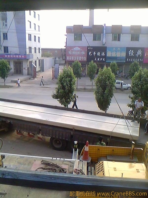

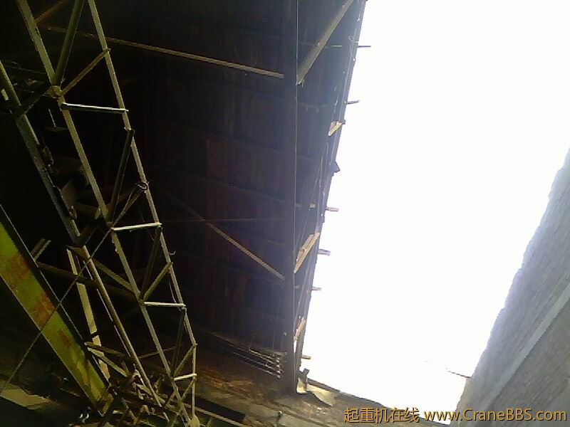

吊装楼板每块5T重,12.5米长。1.2米宽。

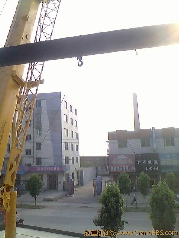

用徐工25吨的小勾吊5吨 太牵强了    徐工的小勾4.5T就差不多了吧。硬起
发表于 2011-8-3 21:28 | 显示全部楼层
小勾吊5吨,挣一赔十呀【修车费】

回复 2# 277455438
    还是大钩安全, 晃动小些

没有5吨 6米的才1吨2样子

回复 6# 毛毛毛毛
    这是预应力板,250厚,12.5米长。2立方混凝土加上钢筋。 5T。

无语了  楼主没拍好
发表于 2011-8-4 16:48 | 显示全部楼层
吊这个搞2个大点的钩子~不然等会绳子都拿不出来

回复 7# 我的徐工
    我们这边的 大型预制屋面板 一快才1吨2  长6 米 8米不等  照你那一快5吨 那屋架子一跨 就要承受几十吨的分量啊  一整垮呢??几百吨??  可信嘛?
发表于 2011-8-4 18:31 | 显示全部楼层
好像用的是大钩

回复 10# 毛毛毛
真的5T重

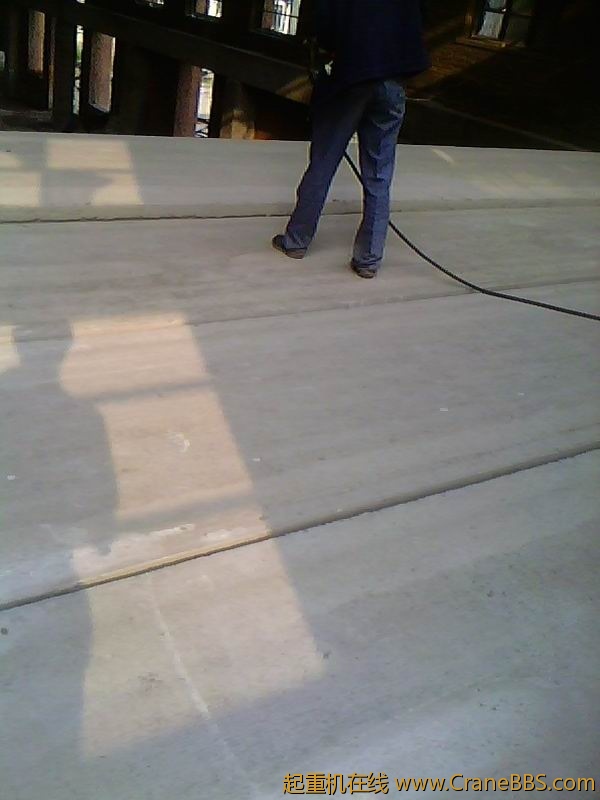

回复 7# 我的徐工
楼板是空心的,起码减轻1/3重量

1立方混凝土(商品房那种很湿的)就有2吨多重了哦 拒我知道的机器楼板要用很干的混凝土才能做出来(一般机器走过去 人就可以在上面走了  你有没有2立方啊

25K吊5T有点硬了,伤家具

搞这么多大块上去。。。倒不如弄钢构。安全实际。。

回复 10# 毛毛毛毛
    5吨不奇怪啊,混凝土一般一方在2T-2.2吨,2方加上钢筋足够5吨了。
发表于 2011-11-19 13:16 | 显示全部楼层
这个型号的板有5吨...这个板叫SP板。。。以前我也吊过最长的板有18米的
