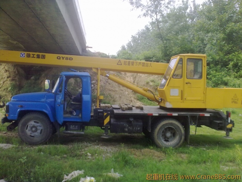

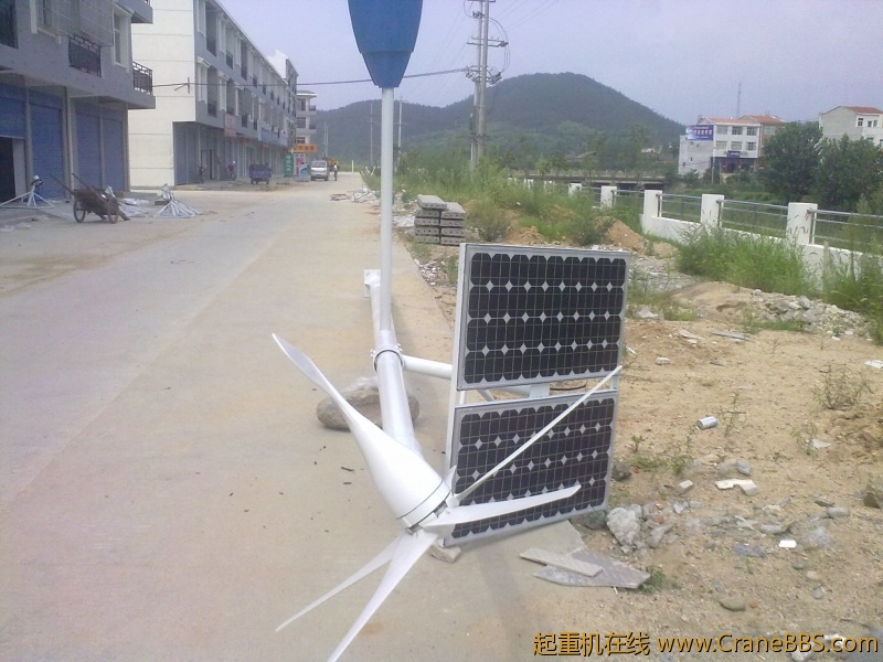

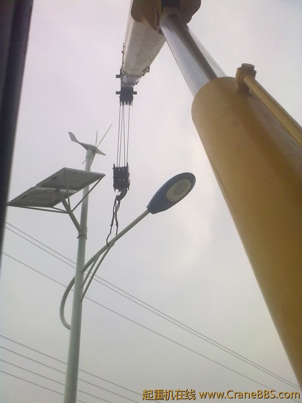

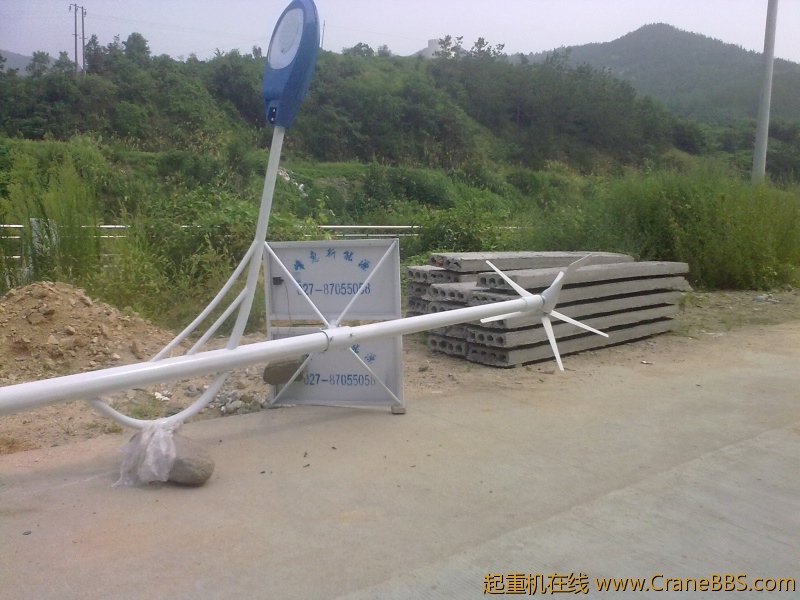

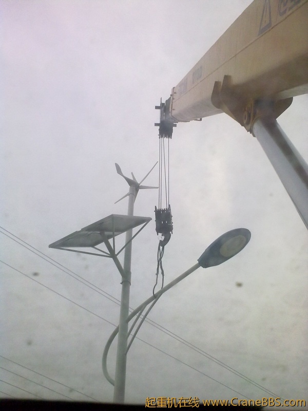

大家看看今天吊的风机。 20110804177.jpg 20110804178.jpg 20110804180.jpg 20110804181.jpg 没有欺骗观众哦。

沙发  这不错 还没用加副臂  呵呵

楼主的车和我一样啊。QY8D。哪年的?

回复 3# 巴比仑
   2003年的车, 这车翻过报废后我们2W多买过来自己修了一下。

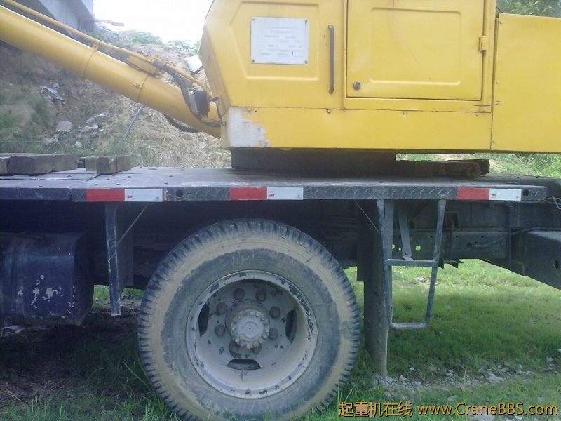

把下车全身照拿来看看呀。

    我以前找过报,这好像是在桥上吊装  但是吊装的东西是以前现浇时模板的支柱。正在自己的腿下,可能只往前拉到了把车弄翻了。

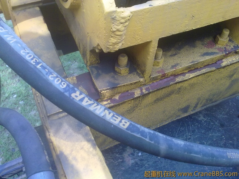

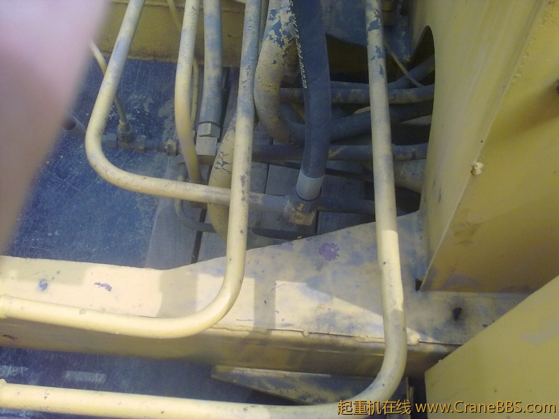

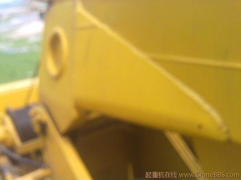

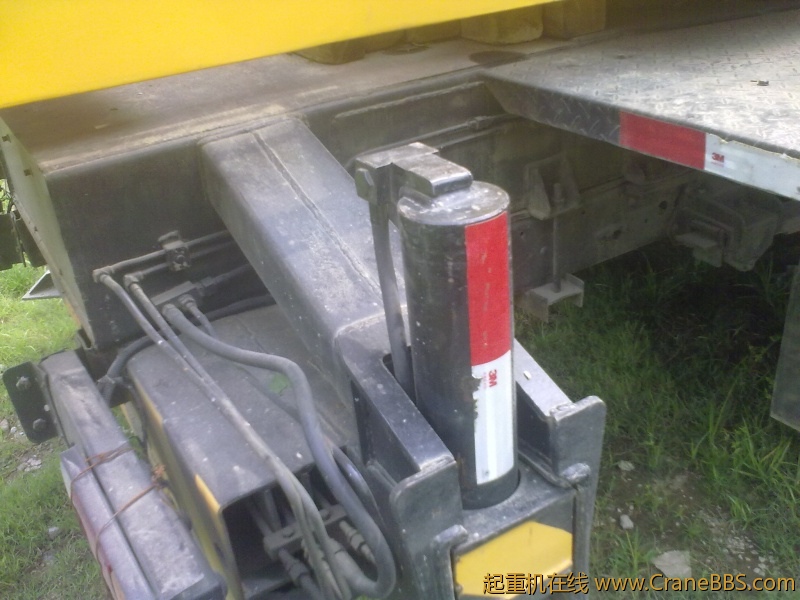

支腿
支腿

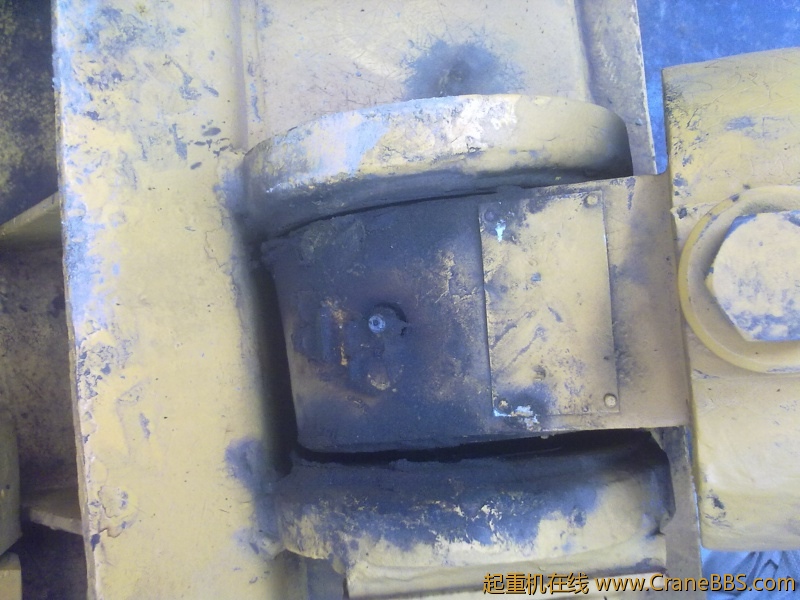

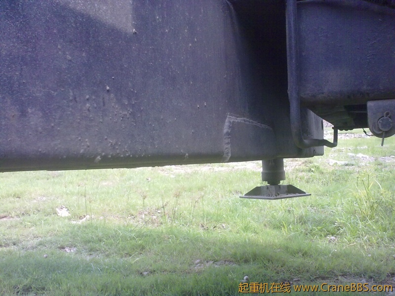

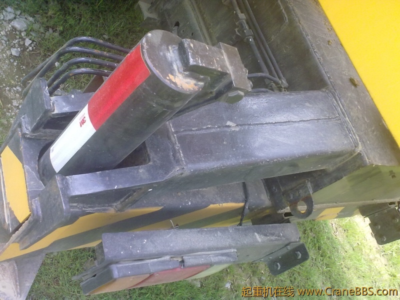

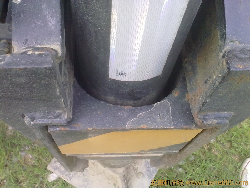

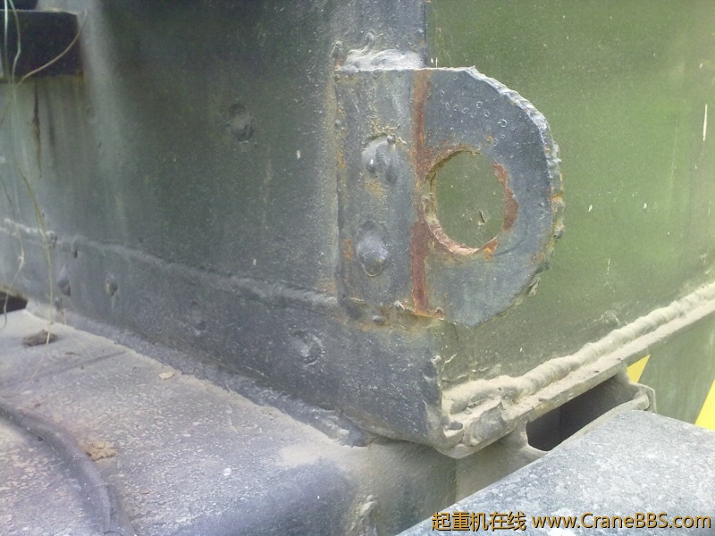

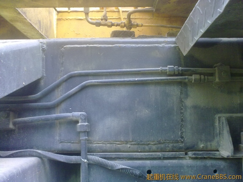

每一个焊点都是重新焊的。 20110805183.jpg 因为翻车的原因这么旁弯还有机械顶顶过的痕迹。

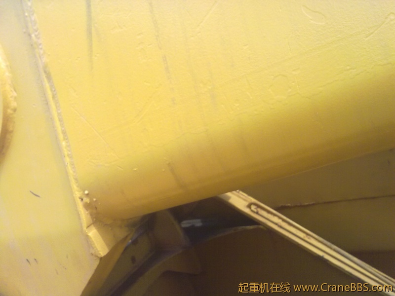

20110805184.jpg 这里加固使用吊车吊臂材料。 20110805185.jpg 这里还有明显的弯曲。

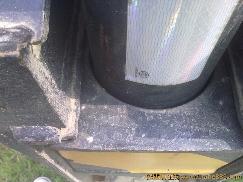

20110805186.jpg 卷扬机前螺帽孔没有自己焊接候加垫片。 20110805187.jpg 后配重梁使用16C附臂制作。
20110805188.jpg 后支腿盒子真的很结实,坏的时候是菱形50T的顶没顶过来。
20110805189.jpg 这里破开焊接方箱内部。 20110805190.jpg 支腿的每一条焊缝都是完美。
20110805191.jpg 方箱还是有点起拱,来的时候是赵州桥下弧(绝不夸张) 20110805192.jpg 20110805193.jpg 原装支腿的切割还是要好一些
20110805194.jpg DIY换大梁的时候把牵引割掉了,自己制作了一个,也是用得好钢板车子拉得熄火都没动静。 20110805195.jpg 油漆是厂家来人做的油漆。
整体油路还是没有彻底检修,不过没有大问题。  不贵也就4W+下地吧,这样的工程20天完成。
