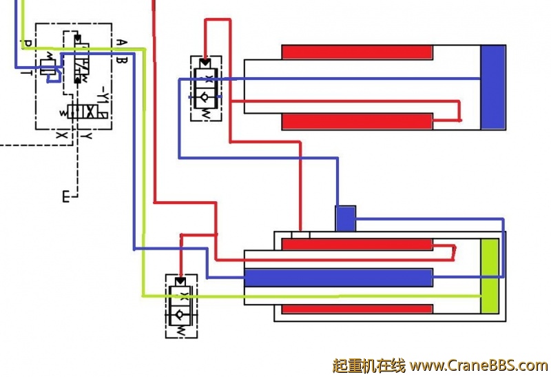

25K5收2节臂的时候345节跟着往回走 怎么回事

QY25K5为双缸绳排式,也就是说有两个伸缩缸,上缸控制二节臂的伸缩,下缸控制三节臂伸缩,利用绳排带动四五节臂同步伸出。中心回转体旁边有个电液换向阀用来切换上缸和下缸供油。出现你说的这种情况,有可能是换向阀故障,上缸和下缸同时回油,产生联动。仅供参考!

你说的收臂的步骤不对。出杆是2完了345,缩的时候是345先回再2回。
你这个问题有肯就是伸缩的分配阀错了。给它先断电看看单收2节臂345回不回?

关于25K5收2节臂的时候345节跟着往回走的问题,其实它不是故障,通过徐工的一位朋友告诉我并给了我一份原理图,(附原理图) QY25K5伸缩.jpg 当回缩二节臂时,两个伸缩缸的小腔同时进油(红色的线),由于吊臂的电液换向阀没有通电,二节臂伸缩油缸的大腔的油(绿色的线)通过吊臂电液换向阀→组合阀流回油箱。而三四五节臂油缸的油液(蓝色的线)由于电液换向阀没有通电换向,无法通过组合阀回油。但是电液换向阀上安装了防伸缩油缸芯管弯曲的溢流阀(5MPa),当三四五节臂油缸的油液的压力大于5MPa时,打开溢流阀,油缸的油液通过溢流阀流回油箱。三四五节臂就缓慢的回缩。

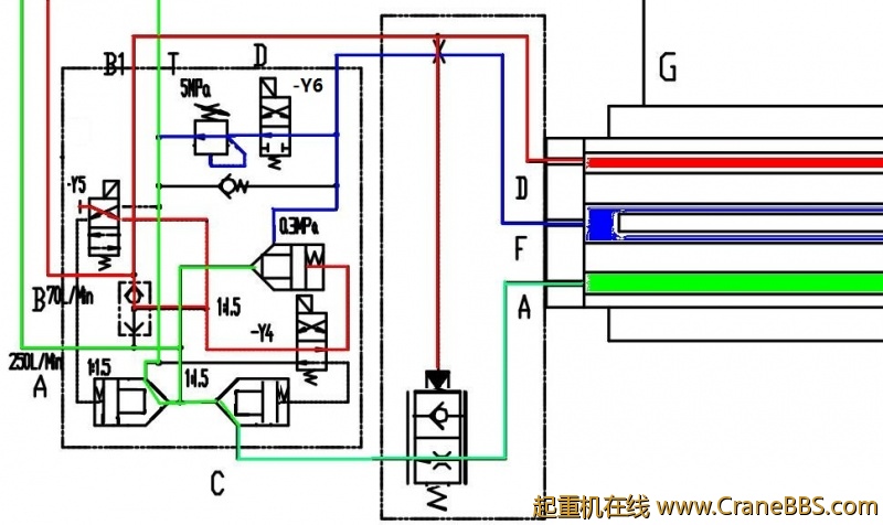

回复 30# 一个新兵
    了解了,看到那个溢流阀了,多谢
     70K也有个防芯管弯曲电磁阀Y6,他怎么工作的?

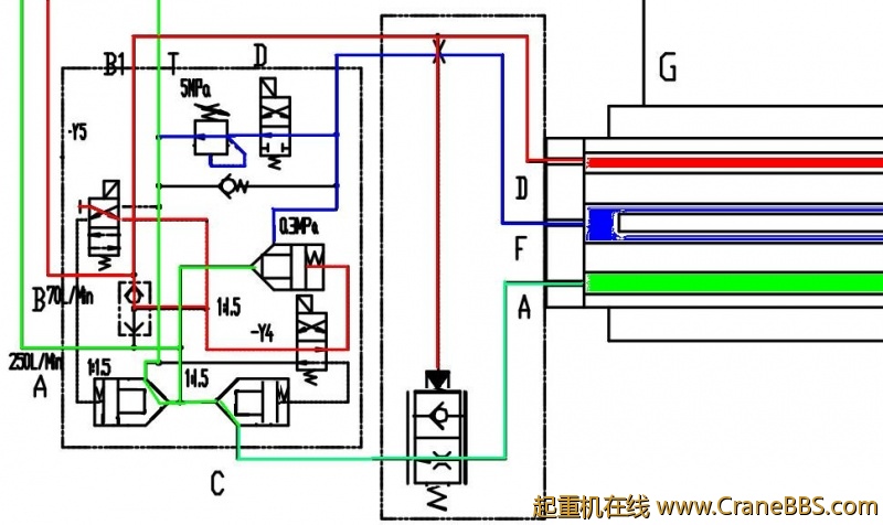

回复 36# xiaohao922
关于70K的伸缩电液换向阀请参照原理图:
    70K伸缩阀.jpg 当回缩二节臂时,两个伸缩缸的小腔同时(红色线路)进油,Y5电磁阀得电换向,压力油通向油缸小腔、梭阀和0.3MPa两通插装阀的弹簧腔,该插装阀无法打开。三四五节臂的伸缩缸大腔无法回油(绿色线路)。三四五节吊臂不能回缩,同时,另两个两通插装阀的弹簧腔无压力油,插装阀阀芯打开,二节臂伸缩缸大腔的油(蓝色线路)通过插装阀流回油箱。三四五节臂伸缩油缸的大腔的油不能回油,但当大腔的压力大于5MPa时,溢流阀打开,,三四五节臂回油缩臂。
