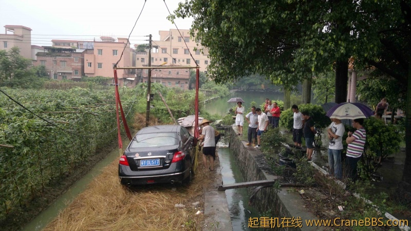

先后找来了两台吊车到场,都没法把小车安全吊出。后来左介绍右介绍的找到了我。也由原来的250元吊车费。涨到了800元!说真的250真的不想吊,车主要求不能造成二次损坏。把前面两台吊车司机给吓跑了。

    就是没怎么坏才难吊啊!!什么保险公司的人对着前面的两台吊车司机说了:如果现在是吊车吊坏的地方都不赔偿。要吊车司机赔,所以没有敢吊

回复 8# 志诚吊装
    是12被改标15了
 楼主| 发表于 2011-8-10 08:29 | 显示全部楼层
回复 6# 拜拜就拜拜
    这条工具,讲出来都可笑啊!!原本是中国电信安装在我家楼顶的信号发谢器件。《小灵通发谢器》后来被我改成了这样

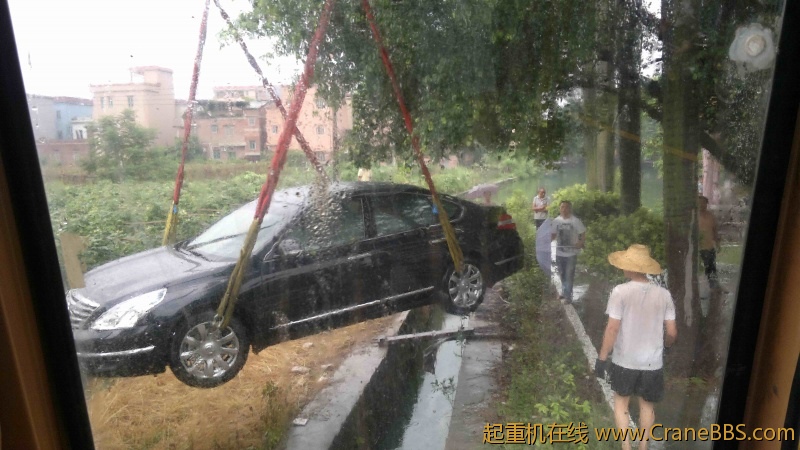

有个疑点..就是你吊起来的时候..应该是右边先受力..多少都会对车身有损害的吧..(也就是布带和车身之间的挤压力)...有可能会把车身给挤变形..
 楼主| 发表于 2011-8-10 12:13 | 显示全部楼层
有个疑点..就是你吊起来的时候..应该是右边先受力..多少都会对车身有损害的吧..(也就是布带和车身之间的挤压 ...
拜拜就拜拜 发表于 2011-8-10 10:44 [url=http://www.cranebbs.com/bbs/images/common/back.gif]http://www.cranebbs.com/bbs/images/common/back.gif[/url]
    这个是确保不搞坏小车的一个关健步。就是我下绳时,车身侧位的一方的绳子放长了些。但要注意上面的棍子可要平直。这是很重要。

回复 21# 大大力士
    看图片两边都是一样长的啊..你怎么能确保右边不会先起来..

 楼主| 发表于 2011-8-11 09:49 | 显示全部楼层
回复  大大力士
拜拜就拜拜 发表于 2011-8-10 12:25 [url=http://www.cranebbs.com/bbs/images/common/back.gif]http://www.cranebbs.com/bbs/images/common/back.gif[/url]
    拍这张时,已吊起放在旁边再调正长度了。刚起吊时的确是一边长一边短的
