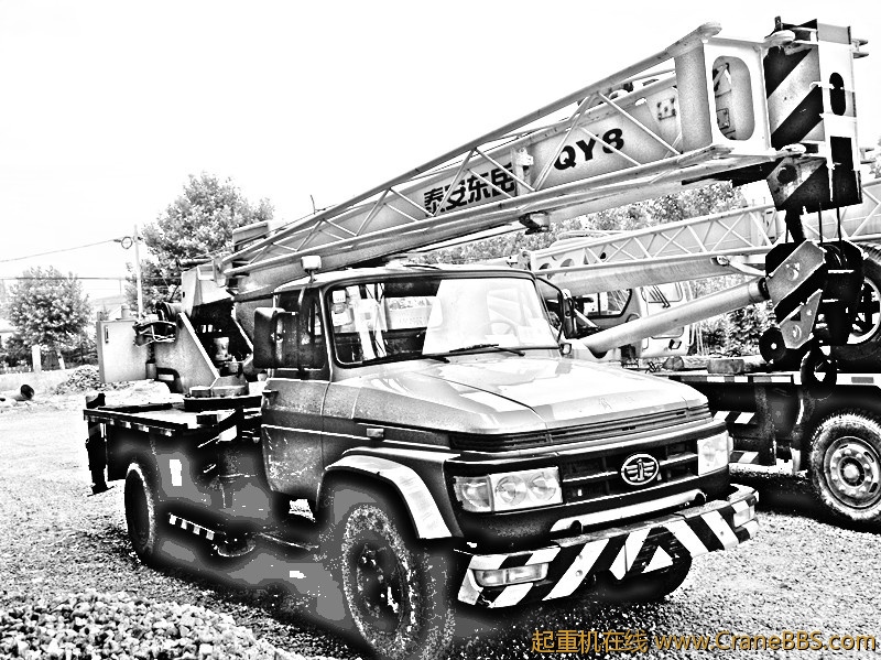

DSCF2352_副本.jpg 有8吨车的SF,不知道你们有没有遇到大8吨吊3.5左右,出杆快13米了,副度在9米左右,吊东西大臂起时支支响得历害
我刚买的8吨车,发现在这个副度根本吊不起这么重的东西,不知是超重了,还是别地什么原因,请SF指点
发表于 2011-8-15 17:31 | 显示全部楼层
肯定吊不起来的
发表于 2011-8-15 17:58 | 显示全部楼层
dabixiang大臂响是缺润滑油 了
发表于 2011-8-15 18:18 | 显示全部楼层
哥们你的是8吨车,不是12吨车。
发表于 2011-8-15 18:20 | 显示全部楼层
{:3_55:}{:3_62:}吊不起来
幅度9米 还吊3吨5啊  徐工的才吊1吨3
发表于 2011-8-15 18:24 | 显示全部楼层
9米吊不了
发表于 2011-8-15 18:35 | 显示全部楼层
新手入行吗?你的是八吨车,不是八十吨
发表于 2011-8-15 18:45 | 显示全部楼层
新车也要打黄油啊
发表于 2011-8-15 18:51 | 显示全部楼层
车也要打黄油啊
发表于 2011-8-15 19:38 | 显示全部楼层
要打黄油啊,你以为现在的厂家新车都给你打满黄油吗
发表于 2011-8-15 19:53 | 显示全部楼层
:funk:
发表于 2011-8-15 19:56 | 显示全部楼层
回复 1# wht238
    打黄油了除非你加配重就可以
吊3.5吨
发表于 2011-8-15 20:51 | 显示全部楼层
超大了
发表于 2011-8-15 21:02 | 显示全部楼层
打黄油
发表于 2011-8-15 21:38 | 显示全部楼层
达比轴缺黄油 9米3.5吨  16的还可以
发表于 2011-8-15 23:13 | 显示全部楼层
发表于 2011-8-15 23:36 | 显示全部楼层
打黄油试试 9米 吊不起
发表于 2011-8-16 10:00 | 显示全部楼层
大家的经验都很丰富,学习了
发表于 2011-8-16 14:31 | 显示全部楼层
9米 吊不起
发表于 2011-8-16 17:58 | 显示全部楼层
当大车用了
发表于 2011-8-16 18:14 | 显示全部楼层
能吊一吨多,差太多了
发表于 2011-8-16 20:42 | 显示全部楼层
要做好保养工作!
